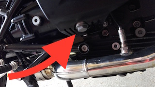

Moin, bin neu hier und fahre eine R1200R, 2011 Baujahr
kann mir jemand sagen, welche Bedeutung die Schraube unterhalb des rechten Zylinders hat? Kann die in keiner Beschreibung finden.

Mach mal ein Foto davon und stell es hier rein, damit man weiß welche du meinst.

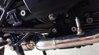

So, hab es geschafft ein Bild einzustellen.
Bild: Rechter Zylinder, Schraube unterhalb des Zylinders in der Bildmitte.

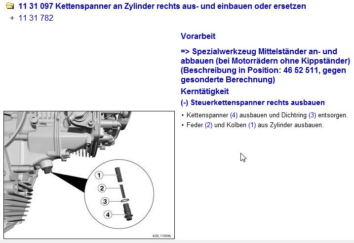

Das dürfte der Steuerkettenspanner sein.

Ich habe diese Schraube einmal komplett herausgedreht und wieder eingeschraubt, kann da was schiefgehen?
qtreiber
Beiträge: 2229
Re: Technik
#6 Beitrag von qtreiber »
so lange die Feder nicht aus dem Spanner + Kolben rausfliegt kaum.

O.K., so langsam kann ich mir auch ein Bild von der Funktionsweise des Spanners machen. Gibts auch Bilder vom Innenleben des Zylinders, insbesondere vom Steuerkettenspanner, wo drückt der drauf?

Nun, getreu dem Motto: "Der Name erklärt die Funktion" würde ich vermuten, dass der Steuerkettenspanner auf die Steuerkette drückt?!

Der Spanner drückt gegen eine Gleitschiene und dadurch wird die Steuerkette gespannt.
