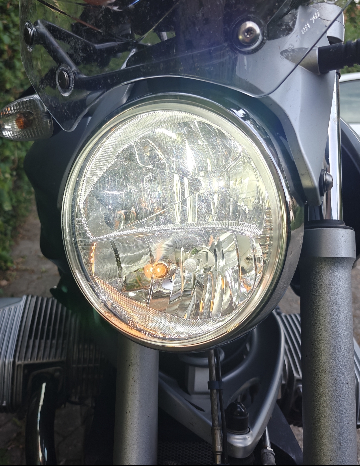

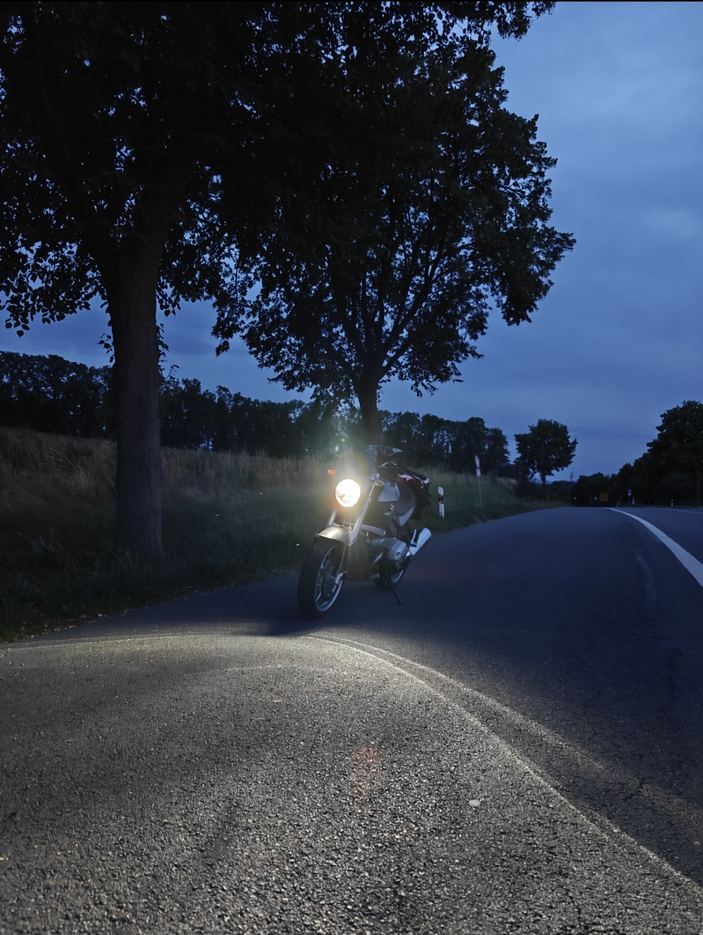

Ich hab mir die LED-Leuchtmittel jetzt auch mal gekauft und in meine R1200R (2008) eingebaut. Der Einbau ist ziemlich knapp, passt aber irgendwie noch rein.
Beim Starten lief erstmal alles normal - zwei Minuten im Stand laufen lassen, keine Fehlermeldung. Danach in der Dämmerung ’ne kleine Runde gedreht, und nach ca. 10 Minuten kam dann doch die Fehlermeldung "LAMP" – hatte ich fast schon befürchtet.
Mit der Meldung schaltet die Maschine das Abblendlicht komplett ab, man fährt also ohne Licht weiter. Nach einem Neustart geht's dann aber wieder. Also wie bei anderen hier im Forum.
Die CAN-Bus-Adapter hatte ich direkt mitbestellt. Mal schauen, wo ich die unterbringe - im Scheinwerfer selbst ist definitiv kein Platz mehr.
Zur Ausleuchtung kann ich noch nicht viel sagen, bin dann direkt wieder umgedreht. Wollte das Bike im Dunkeln nicht ständig neu starten müssen.
Im Waldstück hat man aber schon deutlich das Licht wahrnehmen können.
