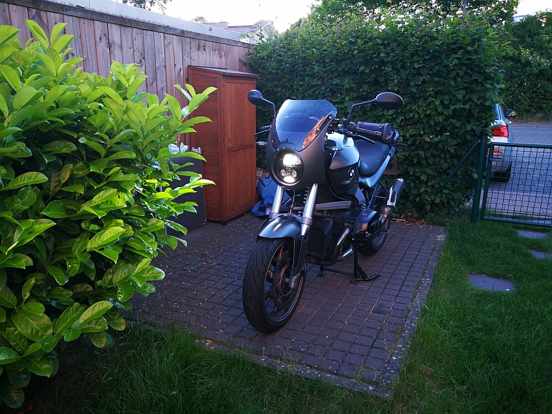

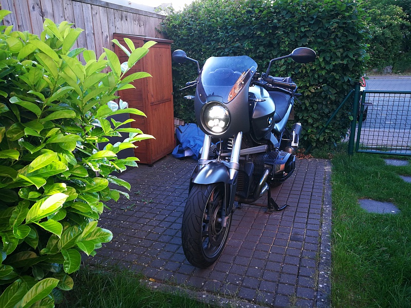

Re: LED Scheinwerfer R1200R 2010-2014
@varoque
ist der evo s, hat weniger als 700€ gekostet, warum auch immer, ich hatte mit deutlich mehr kalkuliert. der adaptive hat leider meim budget gesprengt.
Der sieht aber auch sehr schick aus.
Ist der unterste Lichtpunkt das Standlicht?
Gruß Alex
genau, ganz oben fahrlich, die drei kreise darunter fernlicht, und ganz unten standlicht / parklicht. die bilder sind ein bisschen unscharf, weil die handykamera das gegenlicht irgendwie nicht gebacken kricht. wie gesagt, das LED licht ist sehr intensiv.
