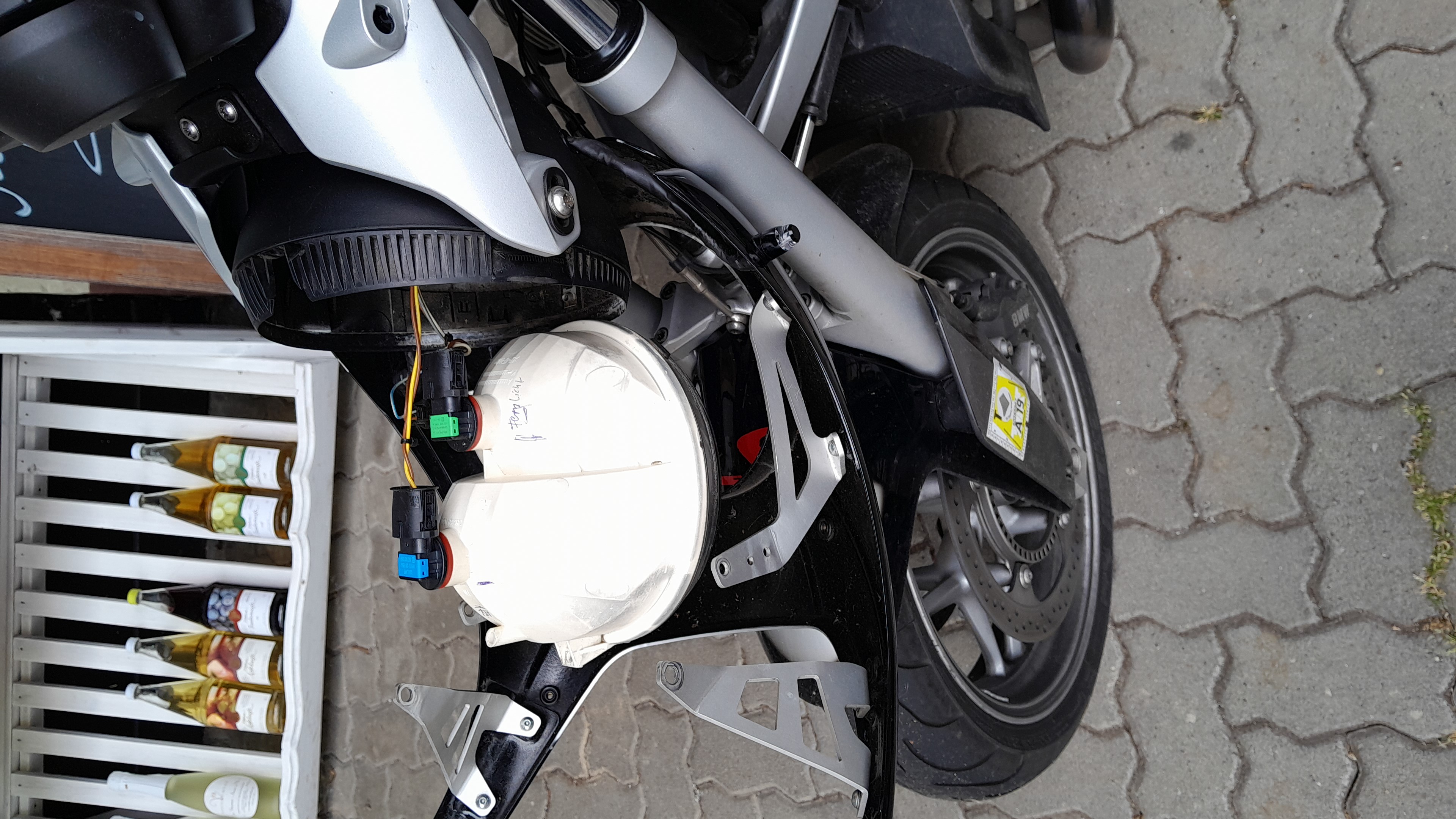

(1.46 MiB) Noch nie heruntergeladen
hardholgi hat geschrieben: 29. Mai 2025, 07:05 Hallo Kalle.
a) ich würde eh nur das Abblendlicht tauschen, weil das immer brennt und dadurch die Sichtbarkeit des Motorrads samt Fahrer erheblich erhöht wird. Auch nachts brauchst Du zu 95% nur das Abblendlicht.
b) wie alle LED-Lampen, so wird auch diese H11 LED-Lampe wesentlich weniger heiß als eine Halogenlampe. Die LED verbraucht nur 14 W (Halogen braucht 55 W), und fast die ganze Wärmeleistung wird durch den kleinen Ventilator nach hinten weggeblasen. Da besteht überhaupt keine Gefahr für Glas und Reflektor.

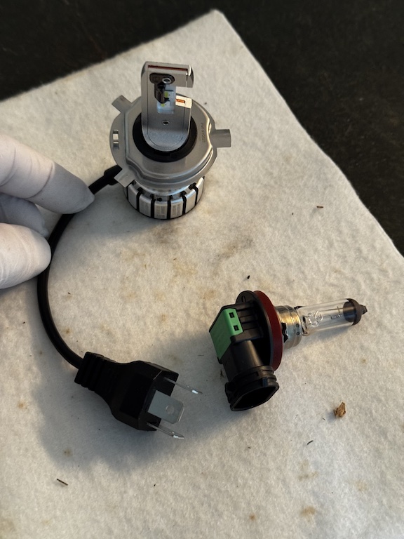

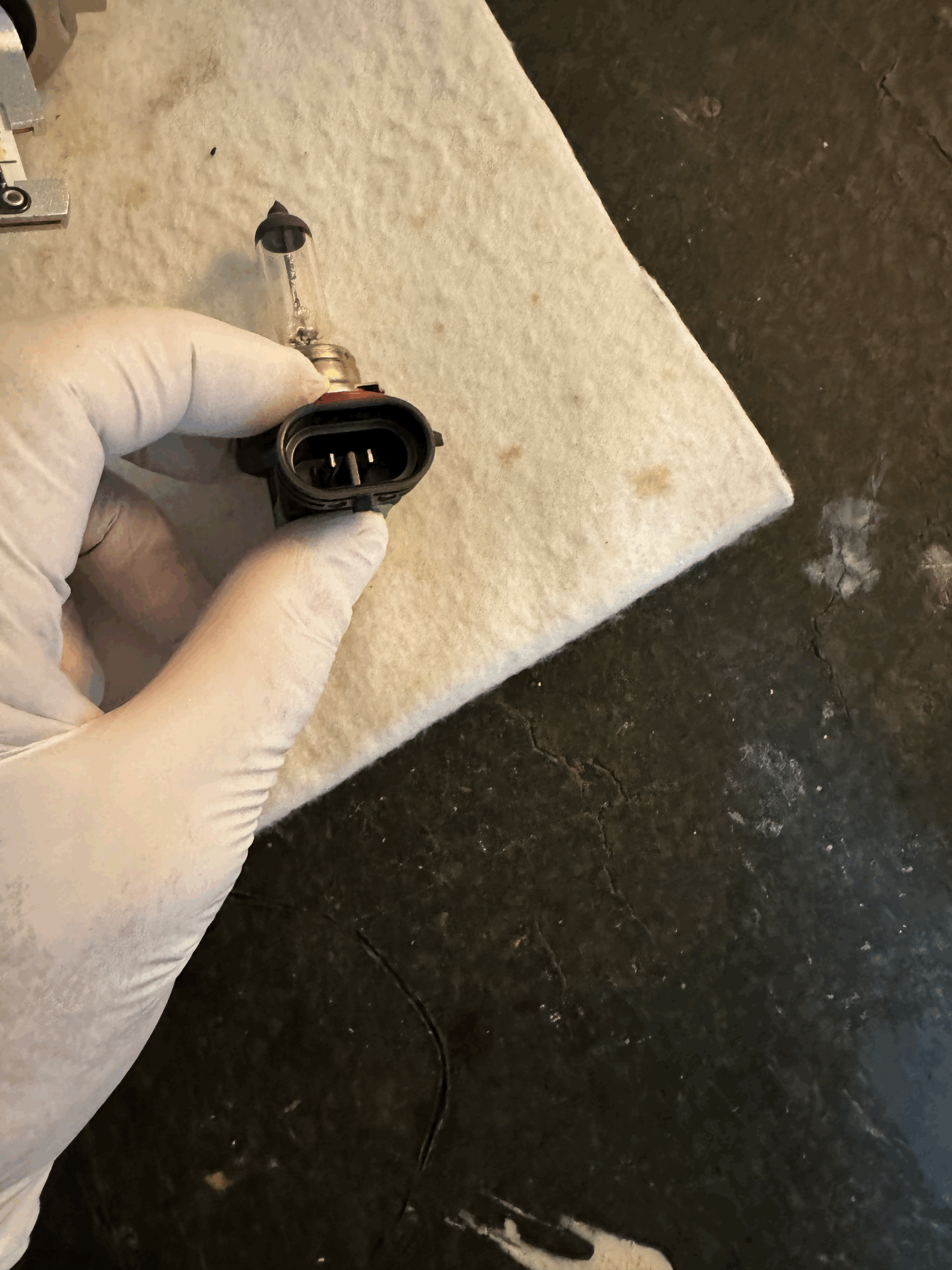

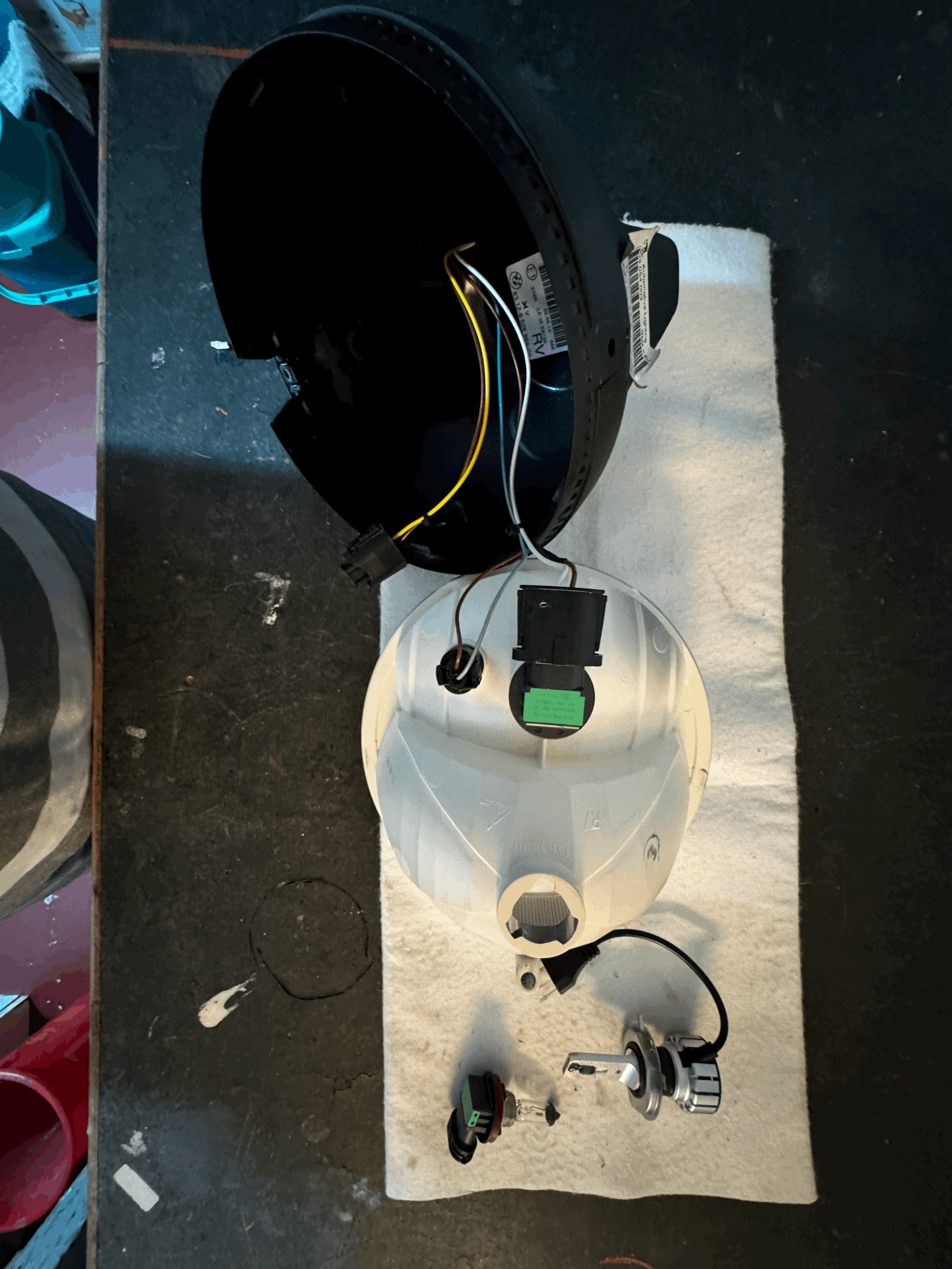

So die LED ist angekommen und ich wollte sie einbauen, habe aber ein Problem mit dem Anschluß. Habe gesehen das ich einen CAN-Bus Adapter benötige. Leider passt die LED auch nicht in den Scheinwerfer. Den großen Ring mit den 3 Haltenasen kann man abdrehen, aber es passt trotzdem nicht. Ich glaube das ist die falsche LED. :roll:
(3.51 MiB) Noch nie heruntergeladen
(3.62 MiB) Noch nie heruntergeladen

Beppo57
Beiträge: 1
Registriert: 4. Juli 2020, 17:54
Wohnort: Essen
Re: LED-Lampe H11 für die R1200R, zugelassen.
#22 Beitrag von Beppo57 »
Guten Abend.
Es sieht so aus als wenn der Stecker und die Fassung eine H4 Birne ist .
Gruß Beppo57
hardholgi
Beiträge: 299
Registriert: 7. April 2010, 22:16
Mopped(s): RT und NineT
Wohnort: am Bodensee
#23 Beitrag von hardholgi »
Ja genau, das ist eine H4.
Joerg58FB
Beiträge: 5338
#24 Beitrag von Joerg58FB »
Das ist nie und nimmer die universell zugelassene H11 (LED)
Roadster_Lutze
Beiträge: 90
Registriert: 13. März 2021, 18:12
Mopped(s): R 1200 R
Wohnort: Westliches Ruhrgebiet
#25 Beitrag von Roadster_Lutze »
Das habe ich mir schon gedacht. Werde dann mal den Verkäufer kontaktieren.
