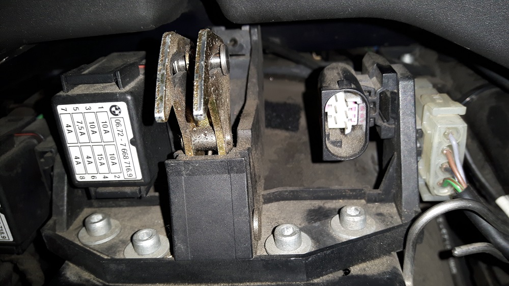

Hallo Harald es war die Sicherung die kleine 10 A am radio habs heute gemacht ..
mfg Danijel

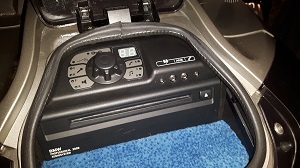

Erste Durchsicht: Die Lampe "On" am Bedienelement brennt, sonst keine Reaktion,
egal was man vorne oder hinten an Tasten drückt.
Der Gummi der "On" Taste ist druch, alle anderen sind ok. Evtl. ist das Bedienteil
ja geschossen.
Die Sicherung unterm Sitz ist ok.
Da Radio ausbauen die Demontage der beiden Seitenverkleidungen bedeutet, schenke
ich mir das momentan, Radio ist mir nicht wichtig.

Anbei noch ein Foto, weiss jemand was das für ein offener Stecker unter der Sozius Sitzbank ist?
Harald, darf ich mich dann bei dir melden, zwecks Reparatur? Leider liegen wir zu weit auseinander, sonnst hätte ich einen Vorort Termin gemacht.

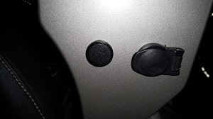

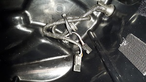

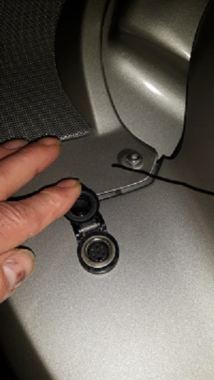

Anbei mal ein paar Bilder zu den vorhandenen Anschlüssen. Vorn links habe ich nur den einen, hinten links (Sozius) ist nur eine Blindkappe. Voice auf dem Radio und die "alten" Anschlüsse vom Wechsler. Dort würde der Grome ranmüssen. Kann mir noch jemand den offenen Stecker erklären (mit den Pins)?
Was hat es damit aufsich? Unterm Sozius befindlich. Sollte eine Baehr noch verbaut sein, wo könnte ich die finden?
Ich wollte relativ zeitnah eine Verbindung mit meinem Sozius herstellen und dennoch Musik im Helm haben, funktioniert das mit den Gegensprechanlagen, die an den Helm montiert werden und via Bluetooth funktionieren nicht, das es unbedingt Kabel gebunden sein muss?
