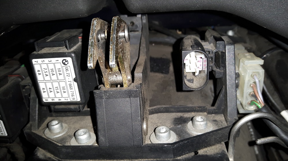

Hallo Harald es war die Sicherung die kleine 10 A am radio habs heute gemacht ..
mfg Danijel

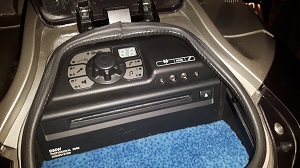

Erste Durchsicht: Die Lampe "On" am Bedienelement brennt, sonst keine Reaktion,
egal was man vorne oder hinten an Tasten drückt.
Der Gummi der "On" Taste ist druch, alle anderen sind ok. Evtl. ist das Bedienteil
ja geschossen.
Die Sicherung unterm Sitz ist ok.
Da Radio ausbauen die Demontage der beiden Seitenverkleidungen bedeutet, schenke
ich mir das momentan, Radio ist mir nicht wichtig.
ja geschossen.

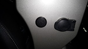

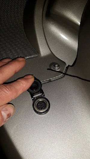

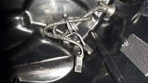

Für die VOICE II habe ich vorn links eine Steckdose, für den Sozius ist hinten links scheinbar nur eine Blindabdeckung verbaut neben der Steckdose.
Vielleicht hat der Erstbesitzer das so gewollt?
Möchte ja auf jeden Fall auch mit meinem Sozius kommunizieren wollen.
Wo sollte die VOICE eigentlich sitzen? Könnte sein das diese ebenfalls rückgebaut wurde? Oder ist das das Gerät, welches auf dem Radio/CD sitzt.
Muss mich echt erst in die Thematik reinfinden.

Anbei noch ein Foto, weiss jemand was das für ein offener Stecker unter der Sozius Sitzbank ist?
Harald, darf ich mich dann bei dir melden, zwecks Reparatur? Leider liegen wir zu weit auseinander, sonnst hätte ich einen Vorort Termin gemacht.
In diesem Zusammenhang überlege ich auch gleich auf DAB+ umzustellen, wenn ich das Radio einmal in der Hand habe.
Ist das empfehlenswert? Eine Scheibenantenne mit in die Verkleidung?
Ebenfalls habe ich überlegt, im Soziusbereich die original Steckdose durch eine USB Steckdose zu ersetzen, damit dort nicht extra ein Adapter eingesteckt werden muss.
Mit dem Grome muss ich mich mal belesen.
LT Bj. 2006, 49.000KM, 3. Hand, Integral ABS, Voice II, Professional 2000, CD Spieler, Wilbers

Die VOICE sollte auf dem Radio sitzen.

Guten Morgen,
die Antenne wird sicher bleiben, das steht ausser Frage, wollte halt nur in die Zukunft sehen mit dem DAB+.
Zumal die Senderauswahl gigantisch ist. Ich dachte man kann das Singnal so einspeisen, das die Bedienung eben auch über die FB am Lenker möglich ist.
Anbei mal ein paar Bilder zu den vorhandenen Anschlüssen. Vorn links habe ich nur den einen, hinten links (Sozius) ist nur eine Blindkappe. Voice auf dem Radio und die "alten" Anschlüsse vom Wechsler. Dort würde der Grome ranmüssen. Kann mir noch jemand den offenen Stecker erklären (mit den Pins)?
Was hat es damit aufsich? Unterm Sozius befindlich. Sollte eine Baehr noch verbaut sein, wo könnte ich die finden?
Ich wollte relativ zeitnah eine Verbindung mit meinem Sozius herstellen und dennoch Musik im Helm haben, funktioniert das mit den Gegensprechanlagen, die an den Helm montiert werden und via Bluetooth funktionieren nicht, das es unbedingt Kabel gebunden sein muss?
Euch einen schönen Tag
