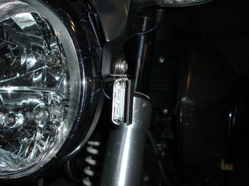

Re: LED Tagfahrlicht
#32 Beitrag von Avanti »
hier meine TFL-Anbaulösung an der R 1200 R:
Mittlerweile sind beide Halterungen matt-schwarz gepulvert.
Gruß - Avanti
Gruß - Avanti

#33 Beitrag von Werner »
Diese Lösung find ich nicht so gut ....... weil die LED's in dem Fahrlicht unter gehn. Von weitem sieht es dann nur wie 1 Scheinwerfer aus. Bei meiner Bauart sieht man 3 Lichter.

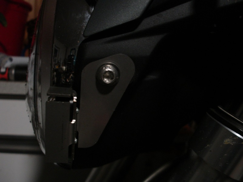

#43 Beitrag von old sourdough »
Hallo zusammen- nach laaaaaaanger Planung hab ich die Dinger nun endlich angeschraubt.
Keine Vibrationen, Lenkungseinschlag nicht beeinträchtigt, leuchten beim Einschalten der Zündung, gehen beim Abblendlicht aus und leuchten
sowohl bei Lichthupe als auch mit eingeschaltetem Fernlicht mit. Als Befestigungspunkte dienen Lampen- und Blinkerhalterung.
Die Halter sind aus gebürstetem Edelstahl, 2mm. Nur die unten herausschauenden 6er Schrauben muß ich noch etwas einkürzen :wink:
Ralf aus Südthüringen R1150R
