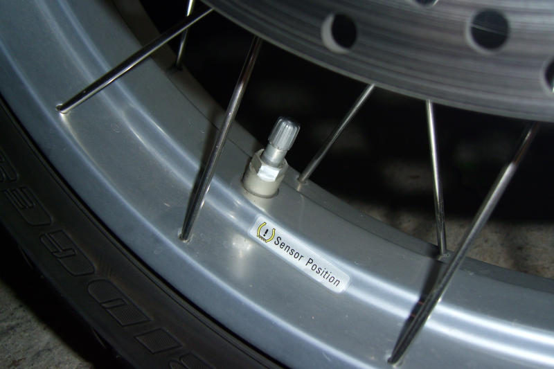

Ich habe ja vor drei Wochen meine neue Q bekommen. Leider wurde sie mit RDC ausgeliefert, obwohl ich sie explizit ohne dieses Feature bestellt habe. Aus den Erfahrungen mit zwei anderen BMW`s ist mir die Druckanzeige zu ungenau.
Nun, am letzten Samstag bin ich von zu Hause losgefahren und bekam bald die Meldung hinten zu wenig Druck. Also an die Tanke (wo ich immer den Druck überprüfe) und mal geschaut. Als ich den Deckel abschraubte sah ich, dass die Aluminiumröhre welche das Ventil umschliesst fast rundherum eingerissen war. Ich wollte wenigstens die Luft wieder auffüllen, damit ich nach Hause komme. Als ich den Pumpendingens auf das Ventil setzte brach dieses unmittelbar ab und die gesamte Luft war innert Sekunden aus dem Reifen! - Lustig, wenn das während der Fahrt passiert wäre. Dann zwei Stunden auf den BMW Pannendienst gewartet und die Kiste zu meinem Freundlichen geschickt.
Ich habe ihm dann telefoniert und er musste den ganzen RDC Dreck ausbauen und die Software aus dem BC entfernen. - Gestern hab ich meine Q wieder abgeholt und mein Freundlicher meinte, ich wäre lange nicht der einzige, dem das Ventil abgebrochen ist...... Da baut eine Firma wie BMW ein Sicherheits-Feature, leider mit einem konstruktiven Mangel, und genau deswegen strandest Du mit der Kiste oder es haut dich dummerweise auf die Fresse? - Manchmal verstehe ich die Welt nicht mehr?

kdscheuch hat geschrieben:mein Freundlicher meinte, ich wäre lange nicht der einzige, dem das Ventil abgebrochen ist.
Sieht denn das Ventil ohne RDC anders aus? Bin davon ausgegangen, dass nur der Drucksensor in der Felge das RDC ausmacht???
Egal wie es aussieht, für mich ist der Beitrag ein wichtiger Hinweis, beim Reifenfüllen besondere Vorsicht walten zu lassen, also nur vertikale Kräfte ausüben. Nebenbei bemerkt, ich hasse diese mobilen Reifenfüllgeräte, weil sie oft schlechte Dichtungen haben und man einen sehr hohen Anpreßdruck erzeugen muss. Außerdem sind sie oft so bescheuert gebogen, dass es damit nichts wird. Habe aber noch meinen Winkeladapter für das Flickzeug und da ich nicht jeden Tag nachfüllen muss, wird der zukünftig als Prophylaxe zum Einsatz kommen.
Das eigentliche Ventilgehäuse ist beim RDC ein dünnes Aluminiumröhrchen (vermutlich aus Gewichtsgründen, weil der Sensor ja auch noch was wiegt) mit einem Innen- und Aussengewinde. Beim Bruchstück sieht man ganz klar, dass der Bruch von den Gewindegängen ausging. Das Röhrchen ist schlicht zu dünn.
Bei einem normalen Ventil besteht das Gehäuse aus Stahl und ist flexibel in einer Gummimuffe in der Felge gelagert.
Anbei Dein Bildchen mit der Bruchstelle und eine Aufnahme vom gebrochenen Aluminiumröhrchen. Da sieht man sehr schon, dass die Wandstärke knapp einen Millimeter beträgt und durch ein Innen- und Aussengewinde geschwächt ist.

kdscheuch hat geschrieben: Da baut eine Firma wie BMW ein Sicherheits-Feature, leider mit einem konstruktiven Mangel, und genau deswegen strandest Du mit der Kiste oder es haut dich dummerweise auf die Fresse? - Manchmal verstehe ich die Welt nicht mehr?
Du wählst den einfachsten Weg und schiebst alles auf BMW ab. Beim korrekten prüfen oder korrigieren des Reifendrucks müssen nur kleinste Kräfte (und niemals seitliche Scherkräfte ) aufgewendet werden, um mit dem Stutzen das Ventil zu öffnen und dicht zu verschliessen.
Bewegt man aber Stab mit den Stutzen seitwärts, oder versucht man den Stutzen verkantet anzusetzten wirkt die Distanz vom Haltegriff bis zum Stutzen wie ein 40 cm langer Hebel und der baut genügend Scherkräfte auf, um das starre Ventil abzuwürgen. BMW ist also nicht verpflichtet, die Ventile so zu konstruieren, dass sie auch ein 10 bis 20fachen an Scherkräften stand halten müssen, die eigentlich beim korrekten Reifendruckprüfen oder korriegieren gar nicht auftreten

Das ist genau der Punkt, dass es bei den flexiblen in Gummi gelagerten Ventilen das Problem nicht gab und der Konstrukteur davon ausgegangen sein muss, dass sein starres Ventil fachlich perfekt behandelt wird. Wer darauf nicht hingewiesen wurde, dem kann dieser Fehler leicht unterlaufen, dass er das starre Ventil wie das ihm bekannte flexible behandelt. Behaupte mal, an der Praxis vorbei geplant.

Nun sind mir mechanische Zusammenhänge auf Grund meiner Ausbildung nicht fremd und auch das Hebelgesetz ist keine grosse Unbekannte für mich. Vielleicht muss ich noch erwähnen, dass das Ventilröhrchen bei KM Stand 500 brach und in dieser kurzen Zeit ist es wohl eher unwahrscheinlich, das ich da zwanzig mal am Ventil rumgewurstelt hätte.
Was ich aber nicht weiss ist:
- ob BMW an der Materialspezifikation des Röhrchens etwas geändert hat
- ob eventuell fehlerhaftes Material angeliefert wurde
- ob vielleicht das Aussengewinde zwei Millimeter zu weit runter geschnitten wurde
Du siehst es gibt da ein paar Variable die schlecht einzuschätzen sind. Fakt ist einfach, dass der Bruch des Röhrchens während der Fahrt in einem Desaster hätte enden können und dass ein System, welches eigentlich der Sicherheit dienen sollte, selbst die Ursache für einen Defekt war.
Ebenso sicher ist auch, dass die Konstruktion verbesserungsfähig ist, da sie in der Praxis nicht nur vereinzelt zu Problemen geführt hat. Dies sollte einfach (auch in einem weiss-blauen Forum) möglich sein zu formulieren und es befremdet mich etwas, wenn man gleich davon ausgeht, dass mit Sicherheit der Anwender Mist gebaut haben muss.
