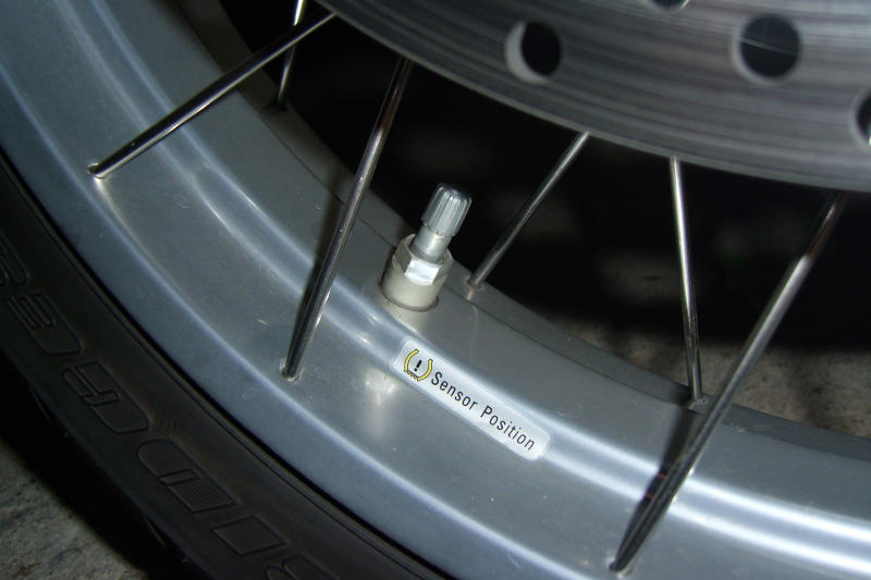

Hab's grade mal fotographiert, das sieht bei mir sehr stabil aus. Kannst du bitte mal am Foto erklären, wo es gebrochen ist?

Anbei Dein Bildchen mit der Bruchstelle und eine Aufnahme vom gebrochenen Aluminiumröhrchen. Da sieht man sehr schon, dass die Wandstärke knapp einen Millimeter beträgt und durch ein Innen- und Aussengewinde geschwächt ist.
