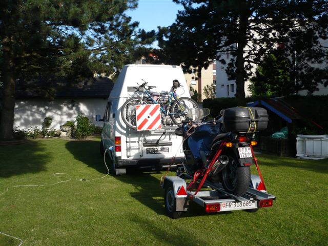

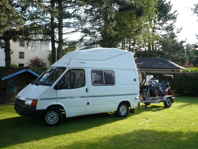

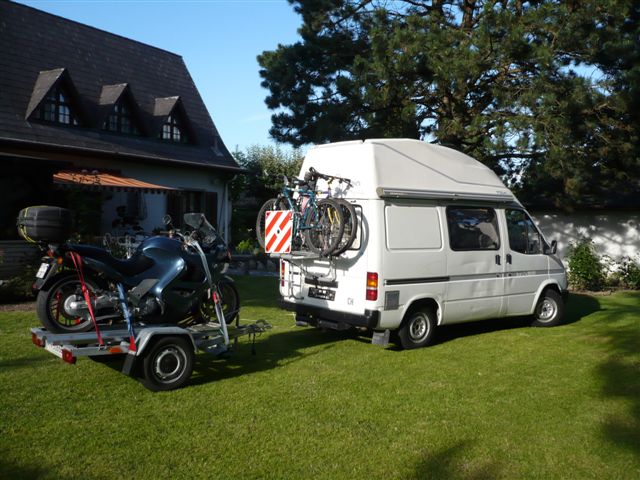

Hallo Ihr alle,
möchte auch mal meinen Senf zu Eurem Thema mitbringen, da ich nur gute Erfahrungen erlebt habe. Und viel Freude auch.
Mit der ersten K war ich so unterwegs, und zwar in in Sardinien, mehrmals in Korsika, in Sizilien, an der franz. Atlantikküste, usw.
Mit der neuen K ging's dieses Jahr wiederum nach Sizilien.
Hab nie ein Problem gehabt mit der Verankerung, auch wenn's nicht optimal aussieht.
Grüsse aus der (West-)Schweiz.
Jean

was ist bei mir (seit bald 10 Jahren!!) falsch?
Wenn's so wirklich falsch wäre, dann würden in der Schweiz viele Räder auf der Strasse herumliegen.....
Spricht auch niemand, wie hart oder leicht die Federung angespannt wird.
Muss einfach rigoros, aber vernünftig gemacht werden. Oder bin so unkundig????
Lass mich gerne belehren!
Jean
Ich bin auch kein Autotransporter..., sondern ein Motorradtransporter, der diese Art mehreren Profis, darunter TCS, abgeschaut hat.Egon hat geschrieben:PS: Kein Autotransporter zieht die Fahrzeuge in die Federn.
Jean

Ein Erkenbar Fehler ist der Hinten Gurt beide sind Hacken Gurte,

Hackengurte? Spitz- oder Breithacke?
Aber wo Du das so ansprichst: Was ist das überhaupt für ein Gurtsystem?
Das orangene ist eine Schlaufe ohne Ratsche oder wie? Wie hast Du das denn um das Rahmenrohr bekommen? Ich seh da keine Öffnungsmöglichkeit. Der Hakengurt ist einer von diesen neumodischen mit integrierter Ratsche, so wie es aussieht. Berichte mal, wie der noch funktioniert, wenn er über den frischgesalzenen Brenner und tagelang durch Regen musste.
Meine Gurte sind nach etwa 10maliger Benutzung häufig hinüber. Wenige überstehen eine Saison. Verschleißartikel. Aber so ist das in der Vermietung. Daher kaufe ich auch jedes Jahr ein 20er Pack Gurte neu. Da kostet das Stück dann keine 5 Euro brutto. Verdienen tut man daran eher nix, aber die Leute haben einfach zu bedienende Gurte und wenn mal einer kaputt geht, was häufiger vorkommt, kann man da grosszügig drüber hinwegsehen. Hab ich noch nie was für genommen. Kommt bei den Mietern auch gut an.

Ich halte deine Verzurrmethode für etwas fragwürdig. Vom Winkel der Gurte her ist das Mopped ausreichend gegen seitliche Kräfte gesichert und auch in die Federn gezogen. Aber warum bitte 6 Gurte? 2 Gurte werden definitiv ohne starke Spannung sein und sind somit überflüssig.Jean hat geschrieben:Hab nie ein Problem gehabt mit der Verankerung, auch wenn's nicht optimal aussieht.

Hallo Philipp
gute Fragen!!
Die vorderen Gurte sind leicht bis mehr gespannt; sind die einzigen mit Ratsche. Von mir aus, die wichtigsten. Eine gute Polsterung verhindert, dass sie auf die Verkleidung Spuren hinterlassen.
Die hinteren G. sind ohne Ratsche und werden leicht, von Hand angespannt.
Die mittleren, seitlichen, sind nur zur Absicherung; man weiss nie, ob etwas passieren könnte (bin eben Schweizer...
Kommt noch eine siebte dazu: eine Schlaufe zwischen Anhängerachse und Vorderrad; sie sichert das Motorrad beim Bremsen. Hab früher beim Abbremsen mit dem Gewicht der K den Bügel am Anhänger jeweils leicht beschädigt. Sie verhindert somit, dass das Motorrad zu sehr in diesen Bügel drückt.
Hoffentlich ist meine Erklärung verständlich, ansonsten könnte ich diese auch in französischer Sprache abgeben; wäre mir viel einfacher.....
Gruss aus der französischen Westschweiz.
Jean
gute Fragen!!
Das darfst Du! Aber ich gehe auf (doppelt) sicher, lieber eine Gurte zu viel, als eine zu wenig:Philipp_BOR hat geschrieben:Ich halte deine Verzurrmethode für etwas fragwürdig
Jean

Hallo!
Adé
Philipp
Das heißt, wenn du über eine Bodenwelle fährst und dein Motorrad hinten einfedert und dann ausfedert haut es dir voll in die Gurte. Also lieber etwas mehr spannen, damit die Gurte immer unter Last sind.Jean hat geschrieben:Die hinteren G. sind ohne Ratsche und werden leicht, von Hand angespannt.
4 Gurte reichen doch als Absicherung. Da könnte sich im Ernstfall auch mal einer verabschieden, ohne das was größeres passiert, wenn die anderen ordentlich angebracht sind. Jetzt ist es bei dir so, dass immer 2 Gurte gelangweilt herumbaumeln, weil die Last auf den jeweils anderen verteilt ist. Das ist nicht sinnvoll.Jean hat geschrieben: Die mittleren, seitlichen, sind nur zur Absicherung; man weiss nie, ob etwas passieren könnte (bin eben Schweizer...)
Das ist schlecht, weil wenn du mal mit dem Auto einen Auffahrunfall hast, verbiegt es dir auch deine Motorrad-Vorderachse. Also besser das Motorrad fest verzurren und auch nach hinten und vorne mit den 4 Gurten abspannen.Jean hat geschrieben: Kommt noch eine siebte dazu: eine Schlaufe zwischen Anhängerachse und Vorderrad; sie sichert das Motorrad beim Bremsen. Hab früher beim Abbremsen mit dem Gewicht der K den Bügel am Anhänger jeweils leicht beschädigt. Sie verhindert somit, dass das Motorrad zu sehr in diesen Bügel drückt.
Ich habe mal Französisch in der Schule gelernt, aber dein Deutsch ist besser als mein Französisch, also ist so gar nicht so schlechtJean hat geschrieben: Hoffentlich ist meine Erklärung verständlich, ansonsten könnte ich diese auch in französischer Sprache abgeben; wäre mir viel einfacher.....![]()
Adé
Philipp

Hallo Philipp, hallo Dr. Gurt,
vielen Dank für Deine Ratschläge, ääääähhhhh Einsprüche.
Bin von Deinen guten Ideen total überzeugt,
................... von meinen auch; werde also nicht viel ändern.
Danke und Gruss
Bis zum nächsten Thema
Jean
Danke und Gruss
Jean
