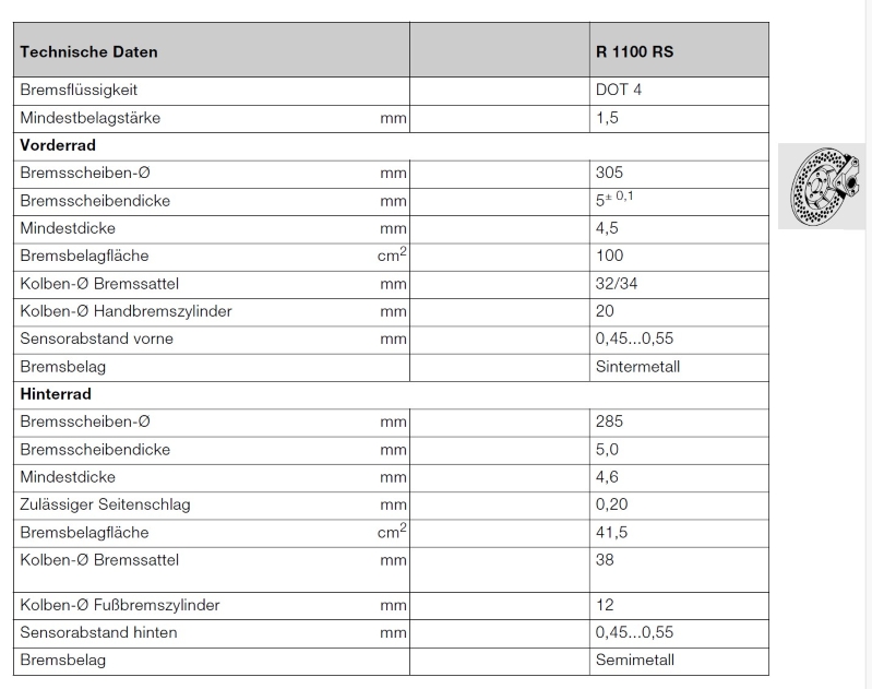

Gekauft 2022 mit 57.000 km. Ich weiß nicht ob in der Zeit die Scheiben getauscht wurden. Jetzt sind 86.000 km auf der Uhr.
Mein Louis "Schätzeisen" sagt 5mm, was ich nicht so recht glauben mag. Eine weitere Messung mit besserem Werkzeug steht noch aus.

Wenn ich Bedenken bzgl. der Scheiben hätte, dann würde ich sie wechseln. Und wenn ich schon dabei wäre, dann würde ich auch gleich neue Beläge rein machen. Noch Bremsflüssigkeit checken und schon ist wieder alles gut und das Vertrauen ist zurück.
- Beiträge: 5300
Re: Bremsscheiben Ersatz + Floater
Man wechselt keine Scheiben ohne auch die Beläge zu erneuern, das wäre Pfusch.
Die Scheiben sind unter normalen Bedingungen, also kein Rennbetrieb etc für mehr als 100tkm ausgelegt. Was ich auch bestätigen kann. Ich habe diese Brembo auf mehreren BMWS gefahren und ein Tausch wg. Untermass kam meist erst bei 110-120tkm, auch bei der R11RS.
Korrekt nachmessen
Korrekt nachmessen

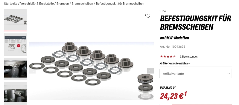

Bei TRW auf der Seite steht nicht über 1mm Spiel....

BMW gibt keine Werte für die Floater an (wie ich es auch in Erinnerung hatte), die Brembo-Daten findet man im folgenden Datenblatt.
Für die TRW-Scheiben ist ein Befestingungskit separat erhältlich und muss im Wechselfall auch mitbestellt/geordert werden.

So, nachgemessen mit Bügelmessschraube= unter 4,5 mm. Ich gehe davon aus, das es sich um den ersten Satz handelt.

Ganz wichtig bei den Zubehörbremsscheiben ist, dass alle Komponenten zusammenpassen. Ich habe einen langen und teuren Weg bei meiner R1100S hinter mir mit neuen Bremsscheiben (optisch ist die Bremse vorne mit der der K gleich).
Angefangen habe ich auch mit BREMBO Scheiben. Zu denen passen aber nicht die originalen BMW Rollen. Es gibt entsprechende Anbausätze von BREMBO, ab die wollten auch nicht richtig passen. Am Ende waren die neuen Scheiben verzogen und damit Schrott. Jetzt ein Versuch mit TRW. Besser aber trotz "passenden" Anbausatz auch nicht optimal. Haben kurz vor dem Anhalten nervig gequietscht. Organische statt Sintermetall Belägen eingebaut. Besser aber nicht weg. Jetzt nochmal alles Nachgemessen. Ergebnis Rollen des "passenden" Anbausatzes 2/10 mm zu kurz und damit zu wenig Spiel für die schwimmende Lagerung. Es gibt einen Anbausatz mit 2/10 längeren Rollen und den baue ich jetzt ein und dann schauen wir mal.
Bei meiner K waren jetzt die Bremsscheiben auch von 5mm auf Mindestmaß 4,5 mm runter. Da habe ich bei Leebmann die original Scheiben mit den original Rollen und Federringen bestellt. Hat alles auf Anhieb gepasst. Nur darauf achten es gibt eine rechte und linke Scheibe (wohl weil die Mindestdicke nur auf einer Seite eingraviert ist - mit Gravur nach außen montieren). Und bei der Montage habe ich die neue Scheibe auf die alte gelegt und solange gedreht bis die Löcher übereinander waren und das markiert. Dann sind die Löcher später wieder da wo sie vorher waren.
War im Endeffekt nicht teurer als das ganze Zeug für die R.
Noch ein Hinweis: wegen der Austragung der Reifenfabrikatsbindung wurden bei der R die TRW Bremsscheiben (haben ABE) im Fahrzeugschein eingetragen.
