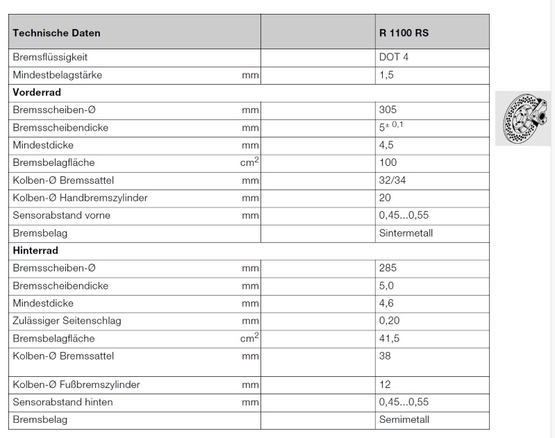

BMW gibt keine Werte für die Floater an (wie ich es auch in Erinnerung hatte), die Brembo-Daten findet man im folgenden Datenblatt.

So, nachgemessen mit Bügelmessschraube= unter 4,5 mm. Ich gehe davon aus, das es sich um den ersten Satz handelt.
