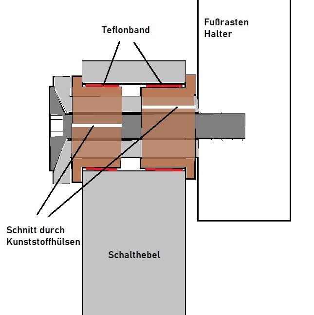

R 1150 GSA: Übliches Problem mit dem Fußschalthebel: viel Spiel im Drehgelenk an der Rückseite der Fußrastenhalterung führt zu hakeliger Schaltperformance des Getriebes und schlechtem Auffinden der Neutralstellung. Bei mir konnte ich den Schalthebel ca. 10 mm bewegen, bevor das Schaltgestänge zum Getriebe überhaupt bewegt wurde. Das liegt auch an der ungünstigen Geometrie von Schalthebelgelenk, Umlenkung zum Getriebe und Angriffspunkt des menschlichen Fußes am Schalthebel. Wenig Spiel im Gelenk des Schalthebels führt zu großem Leerweg.
Meine Abhilfe ohne großen Aufwand:
Kugelgelenk trennen, Fußrastenhalterung abbauen, den Schalthebel abbauen. Die Lagerung des Schalthebels erfolgt durch zwei Kunstoffbuchsen mit Kragen, die in einer (ich glaube 19mm) Bohrung von beiden Seiten in den Schalthebel eingepresst sind. Da sie in der Mitte einen Spalt lassen, also nicht zusammenstoßen, kann man sie von innen vorsichtig aus dem Schalthebel nach außen treiben.
Meine Messung des durchgesteckten Stahlbolzens (Welle) und des Innendurchmessers der Kunstoffbuchsen ergab ein Spiel (durch Abnutzung) von lediglich 5 hundertstel mm im Durchmesser. Dennoch, wie oben geschildert, erzeugt das ein relativ großes Spiel am Hebeldorn für den Fuß.
Die beiden Kunstoffhülsen habe ich längs mit einer Puksäge aufgeschnitten, den Schnitt versäubert, und 3 Lagen Teflonband (Installationsmaterial) über den Umfang der Hülsen gelegt. Danach wieder eingepresst und was an Teflonband sich unter den Kragen schieben wollte weggeschnitten. Dies ist nötig, denn die Gesamtlänge der eingepressten Kunsttoffhülsen darf die Länge des Schraubdorns nicht überschreiten. Ansonsten klemmen die „Kragen“ und der Hebel bewegt sich nicht mehr.
Nach einfetten und durchstecken des Stahldorns (Welle) konnte man ihn nicht mehr mit der Hand in den Kunstofflagern drehen. Eingespannt in den Schraubstock aberdoch recht leicht und nach ein paar Mal hin und her noch leichter.
Resultat: Schaltgefühl, als ob man ein neues Getriebe hätte.

Ein Bild würde mehr sagen als 1000 Worte ...

Re: 1150 GS zu viel Spiel im Schalthebel. schnelle Abhilfe
- Gelenk Schalthebel an Fußrastenhalterung.jpg (40.88 KiB) 154 mal betrachtet
Cool! Danke für die Zeichnung.
Jetzt verstehe sogar ich, wohin das Teflonband gehört!
Vielleicht zur Ergänzung: den Schnitt durch die Original-Kunststoffhülsen benötigt man, damit sie enger an die Stahlwelle (grau) gedrückt werden kann. Das Teflonband drückt die Hülsen auf ganzem Umfang näher an die Stahlwelle. Sollte sich das Teflonband mit der Zeit zusammendrücken, dann versuche ich es alternativ mit Alufolie. Blechsteifen etc. sind viel zu dick, denn wie beschrieben musste die Hülse lediglich um 5/100 mm dichter an die Welle. Übrigens sitzten die Kunstoffhülsen trotz Aufschneiden und Teflonband bombenfest und das Gleiten (Gleitlager) spielt sich nach wie vor zwischen der Stahlwelle und der Innebohrung der Kunstoffhülsen ab. Dort deshalb auch gefettet. Bei Gelegenheit werde ich noch einen Abschmiernippel für eine Fettpresse in die Mitte setzten.
