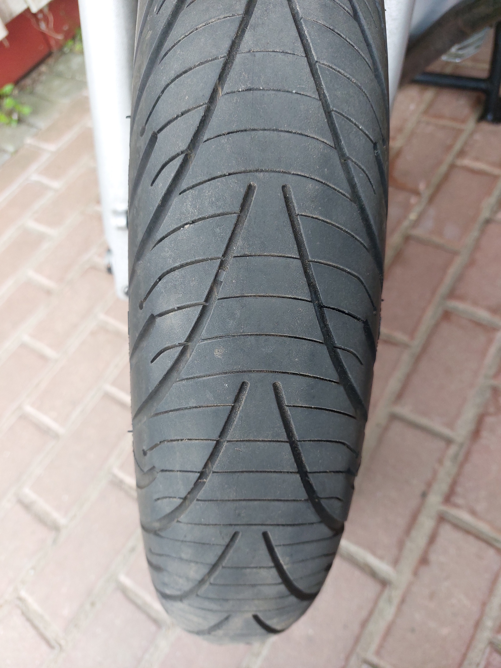

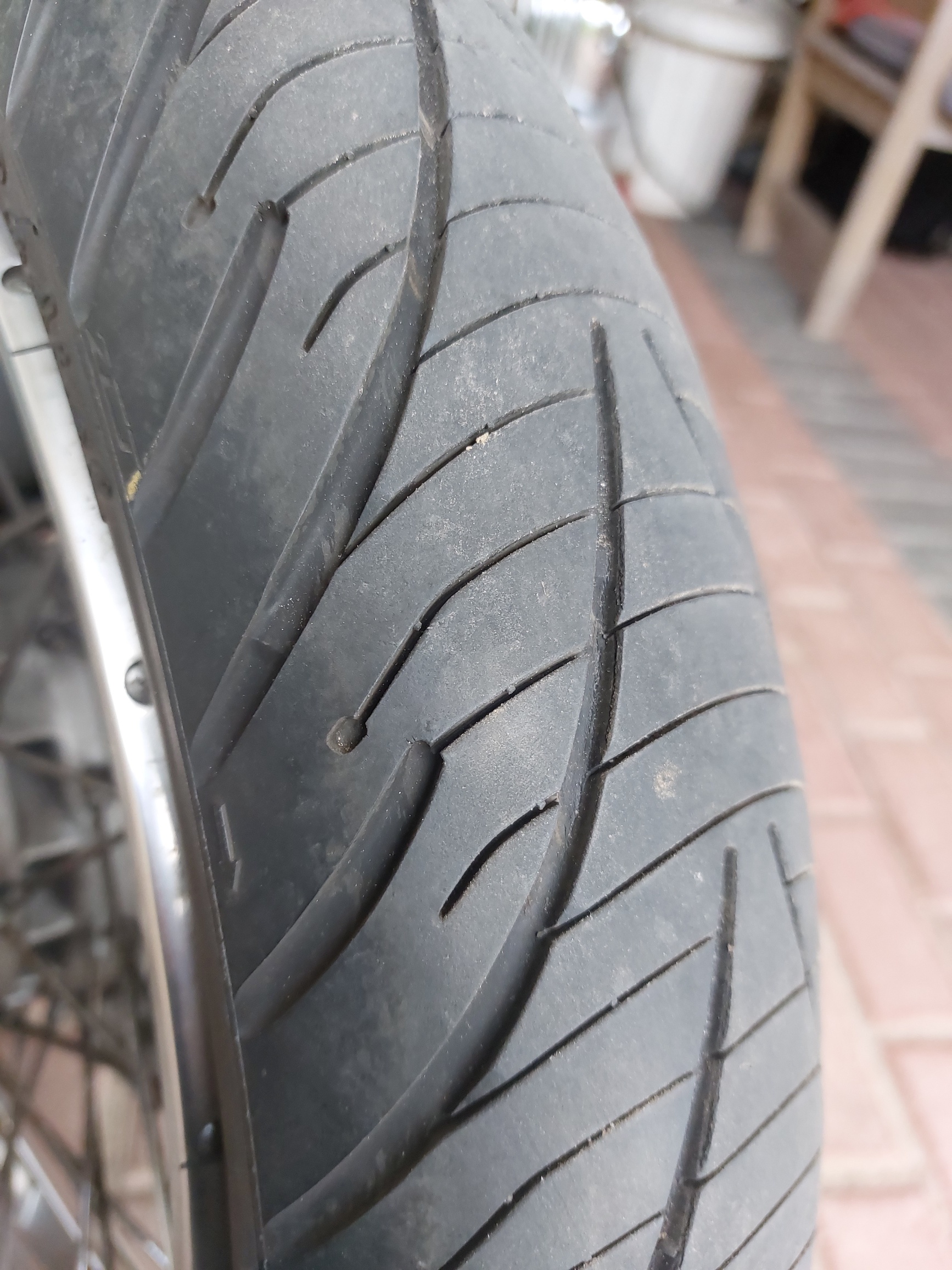

Ok, Alter der Reifen ca. ein Jahr, aber wieviel Kilometer? Und bei was für einem Fahrprofil/-stil?
Ein Sägezahnbildung kann je nach Luftdruck und Fahrweise, Bremsverhalten auch schon nach wenigen 1000KM auftreten. Mancher Reifen neigt mehr, andere weniger dazu.

Reifen hatte ich mitgekauft, Vorbesitzer meinte, sie seien so gut wie neu, gesamte Laufleistung kenne ich nicht, mit mir 7000 km, Sägezahnbildung kann ich nicht erkennen. Foto des Vorderreifens im Anhang.Ok, Alter der Reifen ca. ein Jahr, aber wieviel Kilometer? Und bei was für einem Fahrprofil/-stil?
Benzinpumpe könnte ich mir vorstellen, das Geräusch müsste aber logischerweise bei Gasgeben im Leerlauf lauter werden, tut es aber nicht.
Ich werde nochmal den Vorbesitzer anrufen und fragen, ob er eine Idee hat und berichten

Und: Es klingt live wie ein metallisches, geschwindigkeitsabhängiges Rauschen, das direkt aus dem Instrumentengehäuse kommt, im Stand beim Gasgeben ist es nicht vorhanden. Vorderrad hat keinerlei Spiel, beim Drehen des Vorderrades im aufgebockten Zustand ist das Geräusch nicht reproduzierbar. Tacho oder Tachowelle können es wie gesagt nicht sein, hatte ich schon abgeklemmt.

Ah, den Reifen kenne ich. Das ist ein Pilot Road 3, oder? Ja, der kann so klingen.
Mach mal einen Satz Pirelli Angel GT drauf, und ich würde fast wetten, dass das "Geräusch" dann weg ist.

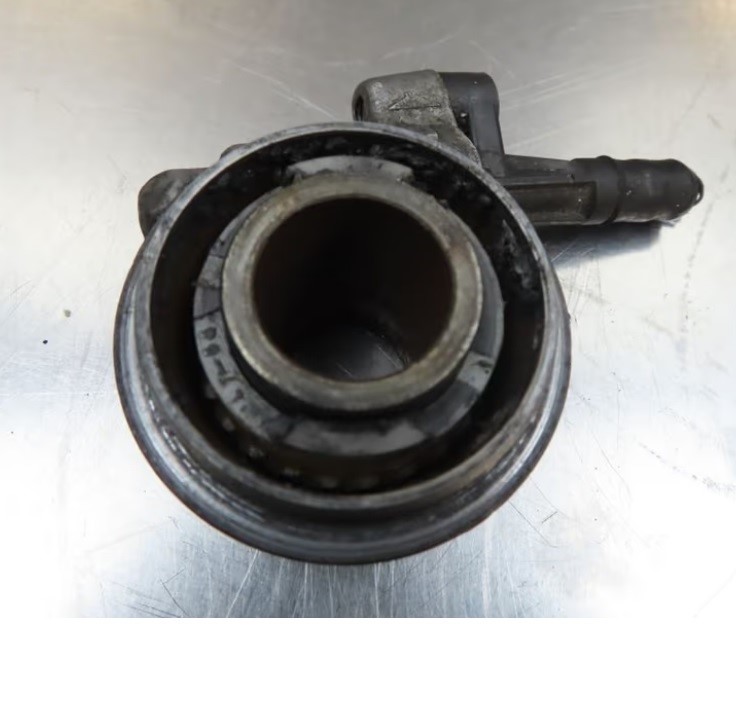

Das hört sich mechanisch an. Die mechanischen Quellen sind oben alle angesprochen, bis auf das Minigetriebe der Tachowelle an der Radachse links. Da hilft auch nicht das Abklemmen der Tachowelle, das Tachogetriebe dreht weiterhin. Ich hatte das noch nicht, aber könnte mir solches Surren vorstellen wenn nicht gefettet oder Zähne verschlissen. Ich würde mal das Vorderrad ausbauen und alle Lager und eben das Tachogetriebe mit dem Finger senibel auf Leichtgeängigkeit prüfen und ggf. fetten.
Fällt mir gerade noch ein, ich glaube man kann das Tachogetriebe falsch einbauen wenn es nicht in den Mitnehmertaschen der Radnabe sitzt.

Ich habe gerade nochmal nachgeschaut. Der Tachoantrieb ist ein Kunstoffteil, das sich frei auf der Metallhülse bewegt und eine Schnecke antreibt, die wiederum im feststehenden Außengehäuse sitzt. Wenn man bei der Montage des Rades die Nasen des Antriebs nicht korrekt in die Taschen der Nabe führt, dann kann man diesen Kunstoffantrieb auf die Schnecke der der Tachowelle brutal draufpressen. Möglicherweise reicht einmal falsch montiert und dieser Antrieb ist dauerhaft geschädigt. gebrauchte Tachoantriebe gibt es auf kleinanzeigen etc.

Update:
Ich habe das Vorderrad ausgebaut, Radlager und Tachoschnecke überprüft, kein Befund, Video dazu gibt es hier:
https://vimeo.com/1086306836
PASSWORT: BMW
Bei der Gelegenheit gleich den Bremssattel gesäubert und neue Bremsbeläge eingebaut.
Probefahrt, sicherheitshalber nochmal die Tachowelle unten abgezogen, Dann auch probehalber Windschild entfernt.
Ergebnis: Keine Änderung der Geräuschentwicklung, einzig festgestellt, dass die Geräusche ohne Windschild weniger präsent sind.
Daraufhin habe ich in der letzten Zeit nochmal genau darauf geachtet, ob es Fahrbahnbeläge gibt, bei denen sich das Geräusch ändert. Und tatsächlich: Bei ganz glattem Fahrbahnbelag, den wir hier fast nie haben, höchsten mal bei ausgebesserten Stellen, ändert sich das Geräusch, die metallische Vibration verschwindet.
Ich bin jetzt der Überzeugung, dass nargero Recht hat (Danke für den Hinweis) und es sich hier um Abrollgeräusche handelt. Habe ich kaum für möglich gehalten, weil der Klang metallisch ist, manchmal extrem nervig.
Es ist wohl so, dass der die Vorderradgabel und alles, was mit ihr verbunden ist, Resonanzen erzeugt.
Jetzt kann ich mich mit der Reifenbindung rumschlagen, hätte gerne die Angel GT oder Mutant (wegen MS Kennung). GTÜ Stützpunkt sagt, das kann nur der TÜV Nord in Kiel-Wellsee entscheiden, werde aber trotzdem auch bei der DEKRA vorstellig.
Melde mich wieder.
