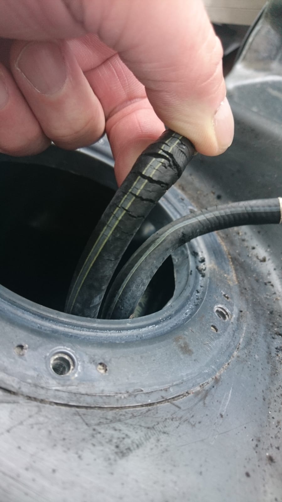

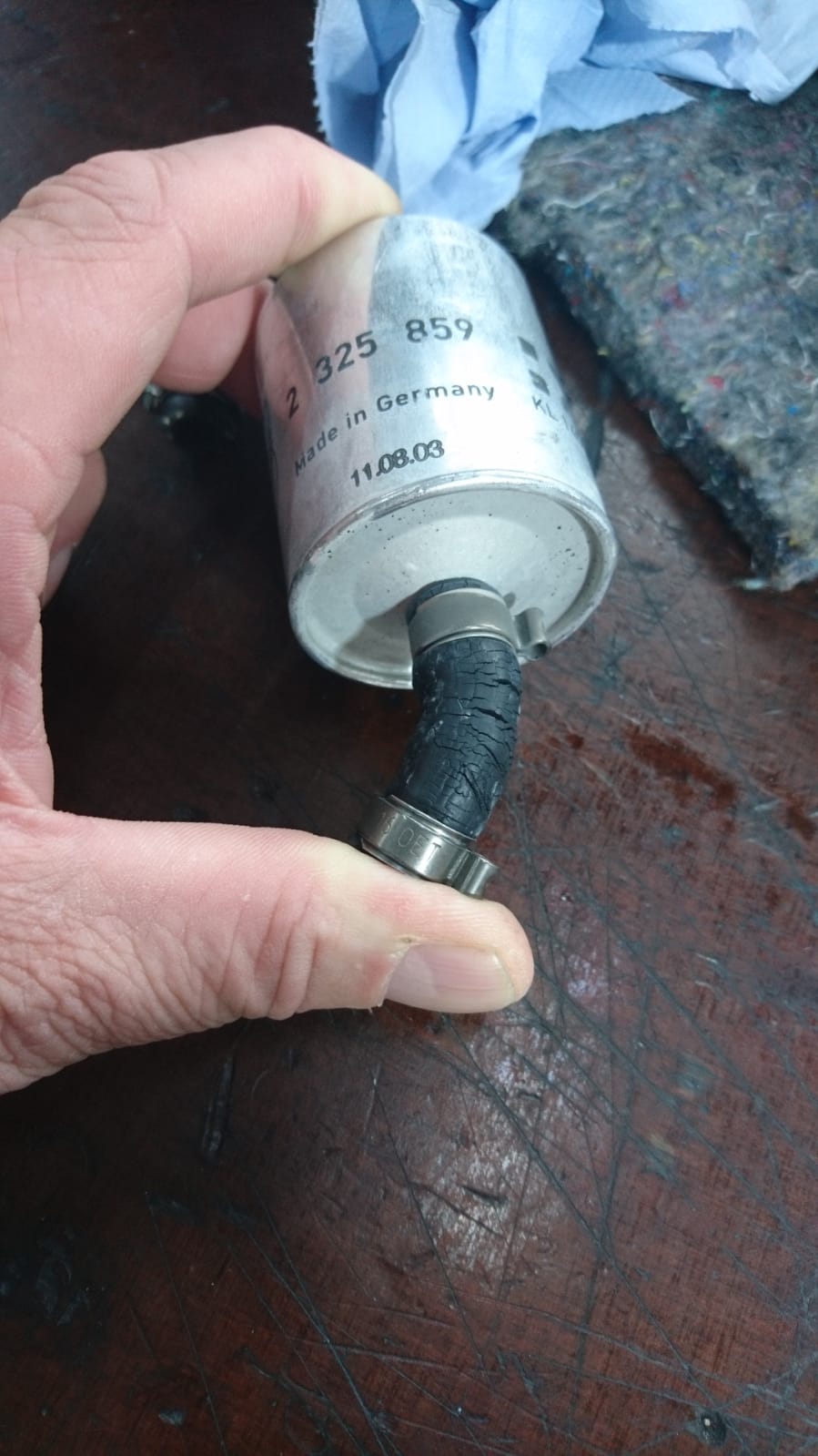

Moin Q ist nun repariert und ich wollte euch nur eben mitteilen woran es lag .
Alle Benzin Schläuche waren porös, und schon soweit fortgeschritten das diese sich aufgelöst haben.
Nun ist alles neu.
Bezahlt hab ich 825 Neuronen, aber mit neue Zündkerzen.
Naja ist halt so , dafür ist die Leistung nun spürbar mehr.
Gruß, Tom

Vermutlich in einer BMW Werkstatt und die sauberen Hände auf dem Bild waren vermutlich an der Reparatur nicht beteiligt 😉.

Hallo, ich habe bei meiner 11er GS Freitag den Kraftstofffilter erneuert, nach 24 Jahren alle Innenschläuche erneuert. Das U mit 33€ ist leider das teuerste Teil, die Alternative mit einem Edelstahlrohr als U mit kurzen Schlauchstücken und 2 weiteren Schellen kommt kaum preiswerter... Filter, U, Schläuche und Schellen haben mich gute 60€ incl. Porto gekostet. Eine neue Pumpe mit Vorfilter gibt es ab 40€ im Netz. Die Arbeit ist bei einer GS (ohne Verkleidungen) in einer Stunde erledigt. Der Tank sollte fast leer sein.

Ich habe das dieses frühjahr auch so gemacht wie du, ca. 60 f.d.pumpe und 40 f.filter und schläuche. Nicht im web gesucht, sondern von einer qualitätsfirma ... der benzinschlauch im tank auf der druckseite hinter dem filter war geplatzt. Da kam natürlich nicht genug sprit durch. Das zeigte sich das erste mal beim überholen a d landstraße ... war schon etwas kritisch, bei 80 blieb plötzlich der gewohnte durchzug aus 😳
