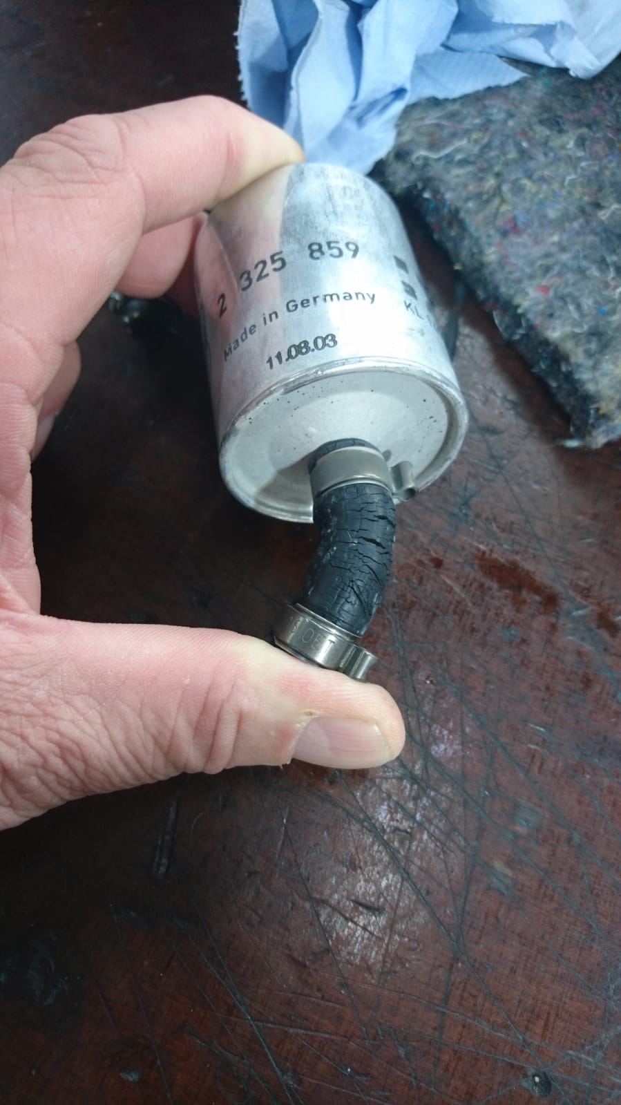

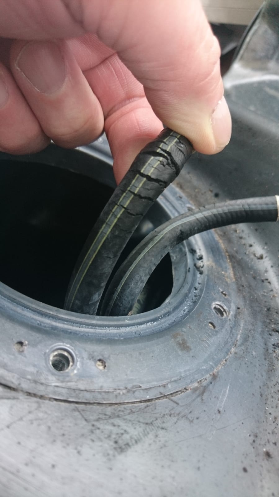

Hallo und moin .
Moin Q ist nun repariert und ich wollte euch nur eben mitteilen woran es lag .
Alle Benzin Schläuche waren porös, und schon soweit fortgeschritten das diese sich aufgelöst haben.
Nun ist alles neu.
Bezahlt hab ich 825 Neuronen, aber mit neue Zündkerzen.
Naja ist halt so , dafür ist die Leistung nun spürbar mehr.
Gruß, Tom
(104.61 KiB) Noch nie heruntergeladen

Tomnl hat geschrieben: 26. September 2021, 14:19...
Du hast Du ja einen richtigen Schnapper gemacht!
Vermutlich in einer BMW Werkstatt und die sauberen Hände auf dem Bild waren vermutlich an der Reparatur nicht beteiligt 😉.
Aber schön, dass sie wieder läuft. Neuronen hat man ja ohnehin viele Millionen und bis zu einem gewissen Alter bilden sich sogar neue...
