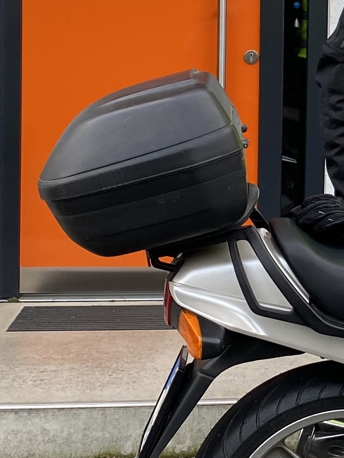

ich habe mir vor 2 Wochen mein erstes Motorrad eine R1100 RS BJ93 gekauft.
Mit dabei ist ein Topcase welches aber irgendwie seltsam schräg auf dem Heckträger sitzt.

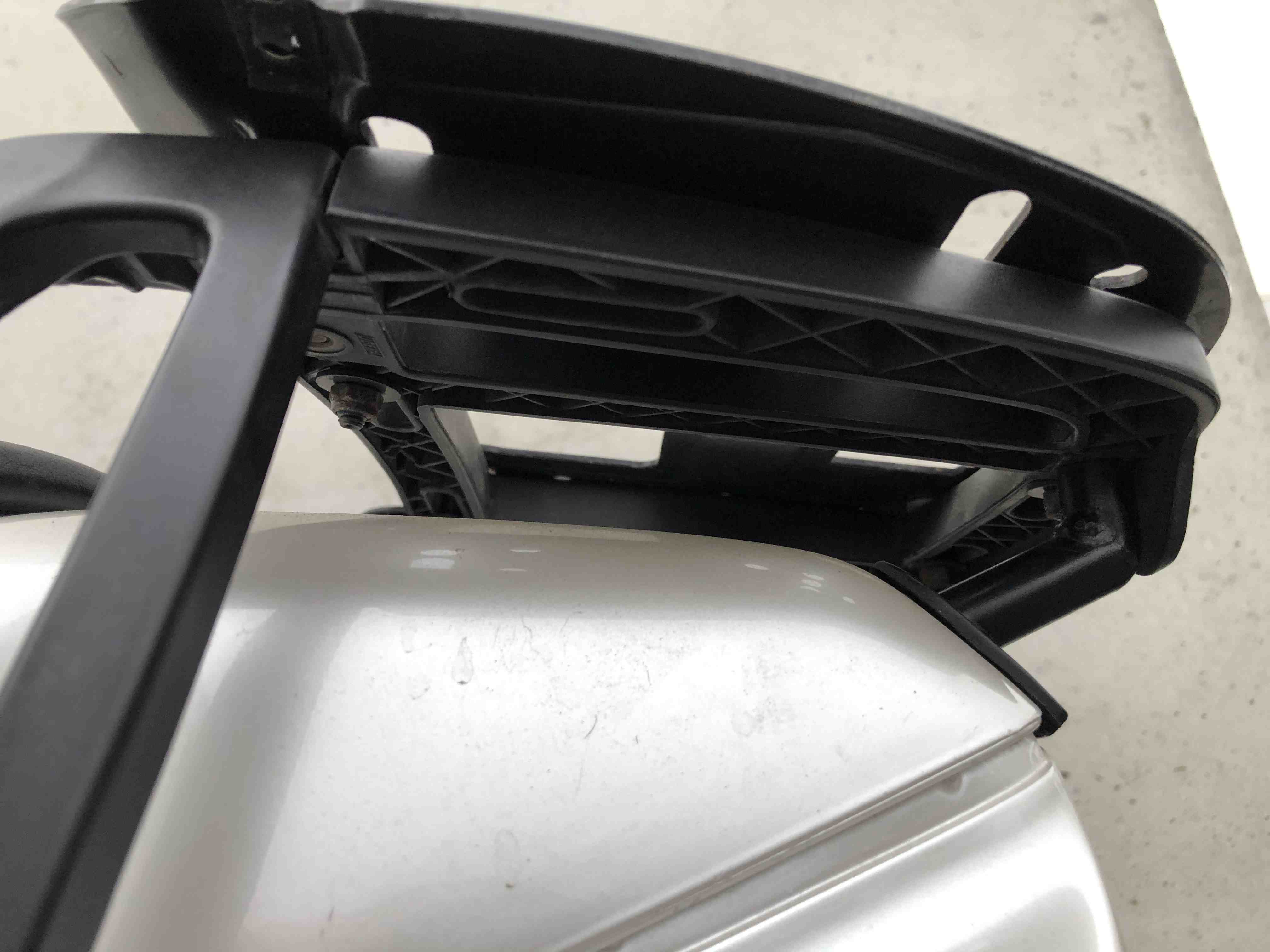

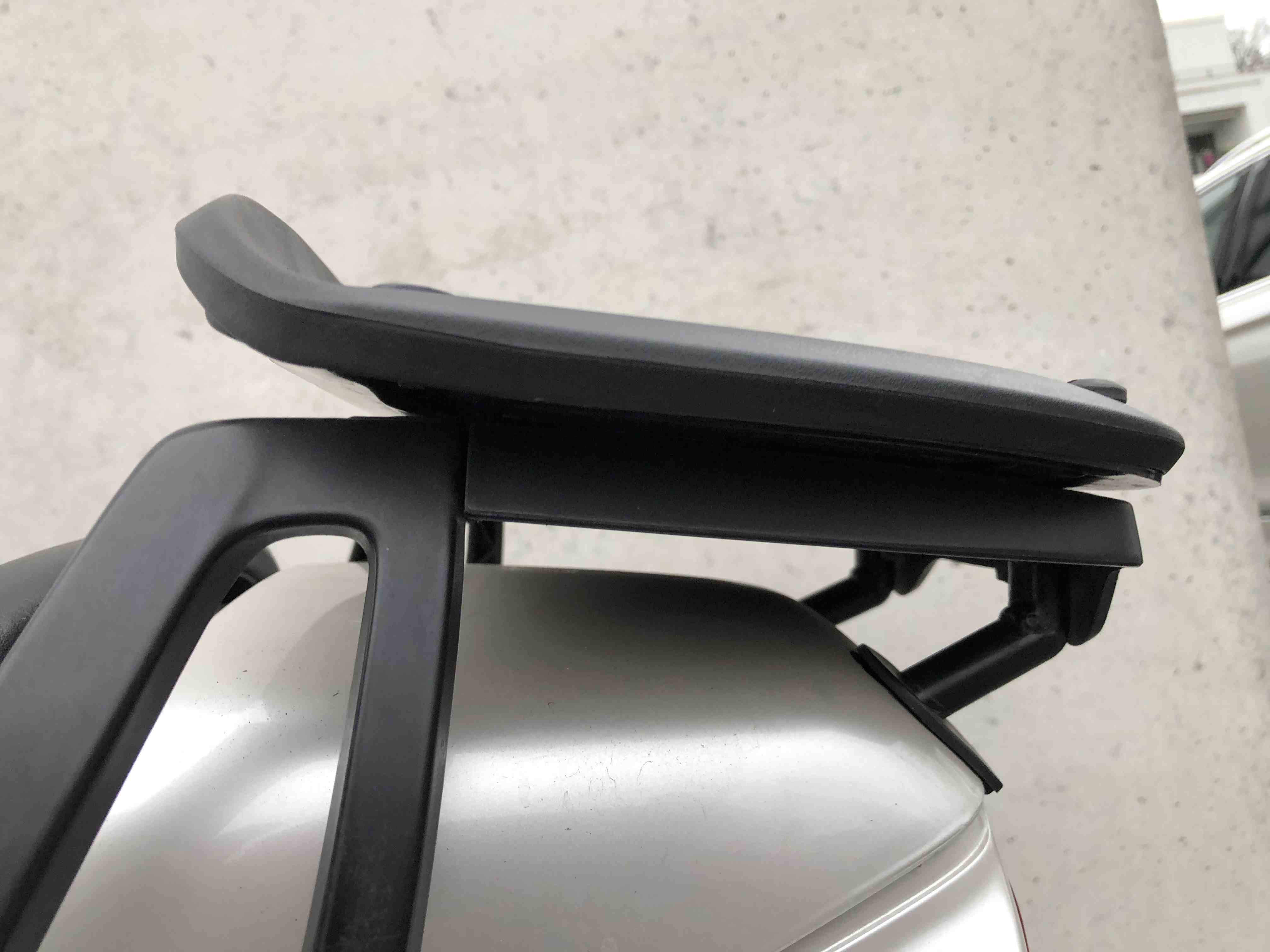

Ich habe die regenfreie Zeit am Sonntag genutzt um die Halterung zu fotografieren.
Das Topcase mit der Halteplatte ist von SHAD.
Um das ganze in die Waage zu bringen müsste ich Distanzstücke anfertigen die die Konstruktion instabil machen.
So wie ich das sehe, brauche ich auch einen passenden Halter wenn ich das Topcase von BMW nutzen möchte.
Oder liege ich da falsch.

Die Bilder anderer Gepäckbrücken stehen ja online. Schraub die Halterung von Shad runter und vergleiche. Meine Gepäckbrücke sieht anders aus, der hinten abstehende Bügel wird aber für das original topcase nicht benötigt, rastet am tiefsten Punkt ein, kann mir vorstellen, dass deine Halterung reicht, trotzdem ... am besten runterschrauben und direkt bei einem (BMW) Händler nachfragen oder gleich zu einem Anbieter hinfahren und probieren.
Die lange Gepäckbrücke nachkaufen, halte ich persönlich für überteuert, für das bißchen Plastik.
Hast du bei Shad schon nachgefragt?
Ob die eigene Bastelei ausreicht, hängt m.M. davon ab wie man´s macht und welche Beladung am Ende anliegt. Ich würde dort eine Grundplatte unterlegen, die maximale Kontaktfläche zwischen Träger unten und Shad-Teil oben herstellt. Lässt sich das fest verschrauben sehe ich kein Problem. Klar, das Gewicht auf den Basisträger erhöht sich und diese Masse solltest du vom Gesamtgewicht (Beladung tocase) abziehen.

Ich würde einfach die Topcase-Halteplatte in die Horizontale bringen. z.B. durch unterlegen der Verschraubungen mittels Kugelscheiben/Kugelpfannen und Distanzhülsen. Wenn das ordentlich durchgeführt wird sehe ich keine Instabilität.
