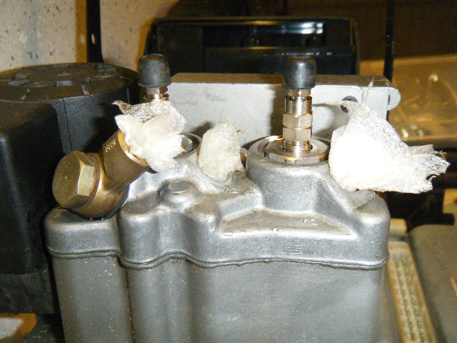

Re: Stahlflexleitungen und Stahlbus Entlüftungsnippel
Du hast eine K mit ABS II, also nicht Bremskraftverstärker?
Dann kannst du noch zwei Schrauben für den ABS Steuerblock drauflegen.
Dann ist alles komplett.
Ein Ausbau des Steuerblocks ist zum Austausch der Entlüfterschrauben nicht notwendig.
Servus Stefan,
danke für den Hinweis
Meine Dicke hat ABS II.
Hast du die genauen Maße dafür?
Marco
Marco
Sorry hatte ich vergessen. Aber s ist richtig was Stefan schreibt

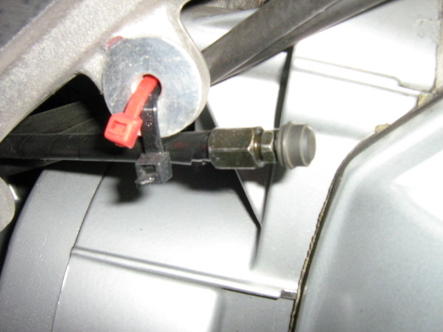

Kann es sein, dass die Kappe auf den Kurbelwellendeckel klopft?
Bayernbiker
Nein, das täuscht auf dem Bild, da dies von der Seite aufgenommen wurde

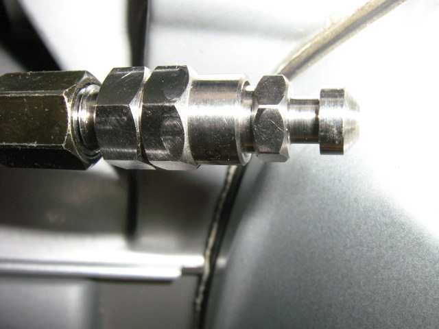

Normalerweise sollte die 10x1x16 passen.
Meine hat aber einen älteren Schlauch und da ist es 8x1x16
Woran man das erkennt ließt du hier
http://www.bmw-bike-forum.info/viewtopi ... 82&t=18292
Und bei meiner R1100S war eine sogenannte Befüllschnittstelle am Schlauchende. Nachdem ich die komplett herausgeschraubt hatte (also nicht bloß den Nippel) hat hier auch die 10x1x16 gepasst
Gruß Stefan
Gruß Stefan

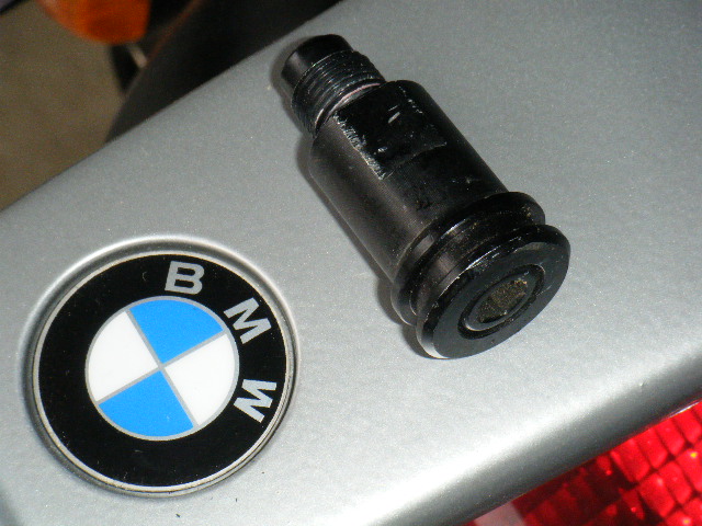

Hallo Tom,
du hast also so eine Befüllschnittstelle. Die funktioniert so ähnlich wie der Nippel von Stahlbus, nur fehlt ihr das Rückschlagventil. Wenn man in die Befüllschnittstelle eine Entlüfterschraube einschraubt, wird innen auch eine Kugel heruntergedrückt und man kann die Bremsflüssigkeit absaugen. Bei Stahlbus wirkt die Kugel als Rückschlagventil (wenn man nicht zu weit aufschraubt) und so kann man die Bremsflüssigkeit mit dem Kupplungshebel durchpumpen ohne unten ständig die Entlüfterschraube auf und zuzudrehen.
Du könntest jetzt statt dem Nippel eine Stahlbusschraube direkt in die Befüllschnittstelle schrauben. Das klappt aber nicht, da die Bohrung der Stahlbusschraube direkt durchgeht und somit wieder auf der Kugel in der Befüllschnittstelle sitzt.
Schraube also die Befüllschnittstelle vom Schlauch ab. In dem am Schlauch verbliebenen Anschluß kannst du dann die 19x1x16 schrauben.
Der Entlüftungsvorgang, oder besser gesagt der Wechsel der Bremsflüssigkeit ist dann analog wie bei einem Bremssattel.
Ich mache Morgen mal ein Foto davon.
Gruß Stefan
Gruß Stefan

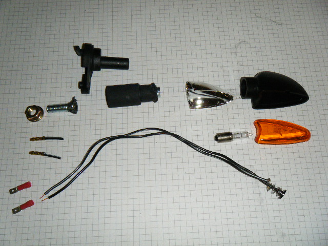

Ist mir gestern doch das Bild vom Austauschblinker reingerutscht. Hat nichts mit Befüllschnittstelle zu tun
Hier noch das Bild selbiger. Also das Teil rausschrauben und den Stahlbus Nippel dafür rein.
