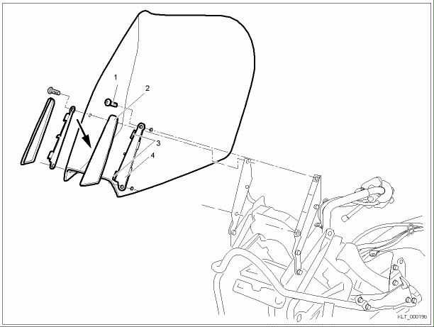

Würde mir gern ein anderes, (höheres und breiteres) Windschild anbauen.
Hat das schon mal einer gemacht und kann mir wertvolle Tips zum Abbau das Windschildes geben ?
Wie gehe ich dabei am besten vor ?
Danke für eine Antwort im voraus.

Die beiden Kunststoffverkleidungen an der Scheibe vorsichtig weghebeln. Dann sind es vier Schrauben und fertig.

Wie Frank geschrieben hat, die beiden Blenden jeweils von der inneren Seite ausclipsen, dann die vier microverkapselten Schrauben entfernen und das alte Windschild entfernen.
Anbau der neuen Scheibe in umgekehrter Reihenfolge, aber die Schrauben nicht zu fest anziehe, um die Scheibe nicht zu beschädigen.

Um Vibrationen der neuen Scheibe zu verhindern unbedingt auf die richtige Montage der Gummi Unterlagen achten.

wie die Jungs erwähnt haben, vorsichtig damit nix abbricht. Ich habe mein Windschild auch schon demontiert und ich bin Grobmotoriker :D
Also echt kein Hexenwerk und in unserem Wiki ist es gut beschrieben.
