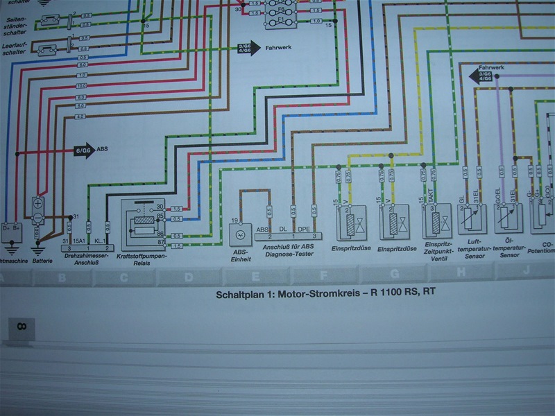

Weis jemand wo sich das Einspritzzeitpunktventil bei der 1100R befindet und der Öltemperatur-Sensor?

In meinem Schrauberhandbuch (Wartung und Reparatur) ist im Schaltplan ein Einspritzzeitpunkt-Ventil eingezeichnet, so ein Ventil hatte ich bis dato noch nicht entdeckt, ist wahrscheinlich ein Fehler im Plan anders kann ich mir das nicht erklären! Denke auch so wie du das der Impuls vom Hallgeber ausgeht.
Schöner Gruß Jürgen

Ne Holger, die beiden Einspritzdüsen sind einzeln Aufgeführt, gleich daneben das besagte Einspritzzeitpunkt-Ventil, hab jetzt extra nochmal Nachgesehen. Sieht aber von der Symbolik genauso aus wie eine Einspritzdüse!

Kannst du die Schaltung mal einscannen und zeigen?
Ich kenne kein Einspritzzeitpunkt Ventil. Die Bezeichnung gibt auch keinen Sinn. Auf der Schaltung der 1150 ist neben den Einspritzventilen das Tankentlüftungsventil, das sieht recht ähnlich aus. Und es ist nur für die USA Ausführung.

Hab erst Morgen ein Scanner zu Verfügung, werde dann versuchen den Plan hier einzustellen, bis dann gruß Jürgen

Hab schnell ein Foto gemacht, guter Tipp Lars!

Hmm ... Keine rechte Idee.
Wo geht denn das grüne Kabel hin, an dem “Takt“ steht?

Und die grüne Leitung geht zur Motorsteuerung?

Re: Einspritz-Zeitpunktventil?
Vielleicht gibts da eine Taktleitung mit Ventil und eine (V)olumenleitung, die also bestimmt wie lange eingespritzt wird
Ist natürlich trotzdem Unsinn weil es doppelt gemoppelt ist, aber das "V" könnte für Volumen stehen.
Vielleicht habe sie ihren Ventielen nicht getraut und haben so lieber zweimal abgerieglt falls ein Ventiel offen bleibt.

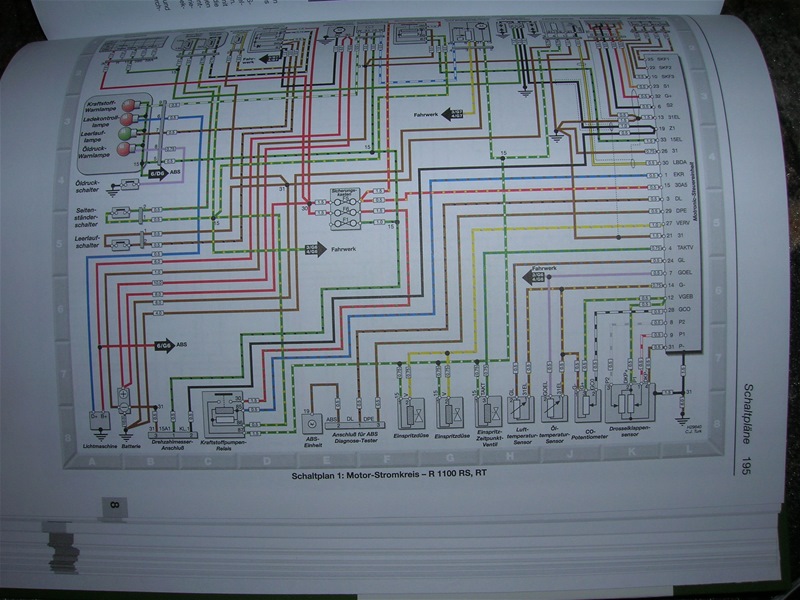

Ja die grüne Leitung geht zur Motronik!
