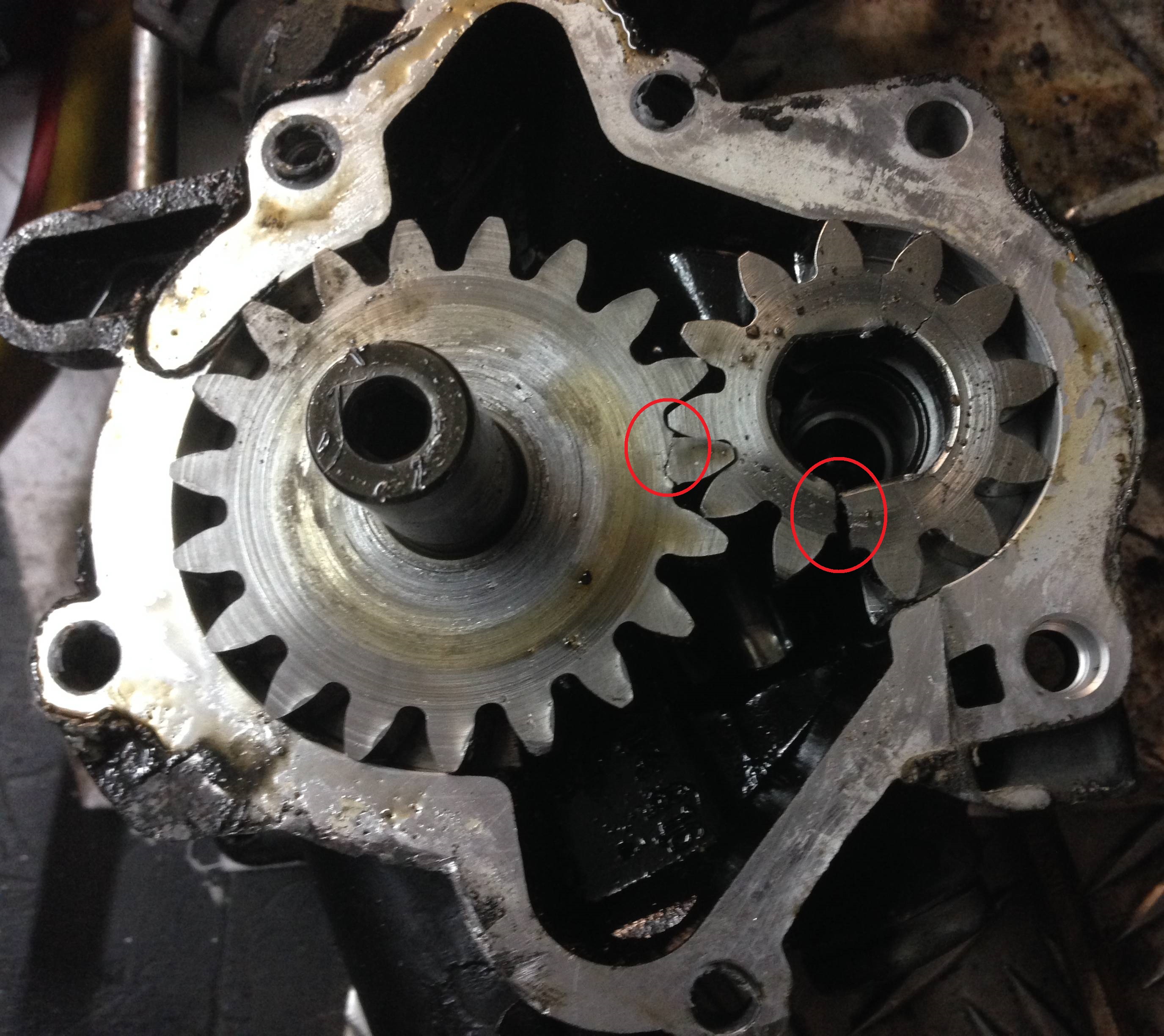

Nach dem vom "Mondmann" die Maschine schon 2 Monate bei mit steht und ich mich intensiv mit der Kupplung beschäftig habe - ohne einen durchgreifenden Fehler für für die dauernden Kupplungsschäden gefunden zu haben - ist die Maschine auf der Rückfahrt vom TÜV-Termin mitten in der Fahrt ausgegangen.
Zu Hause festgestellt das der Motor blockiert ist :( :( :( Alles wieder auseinander gebaut, Motor raus, Ventildeckel runter und versucht über die Nockenwellenräder den Motor zu drehen - kein Millimeter möglich. LM und Anlasser raus - keine Bewegung !
Motor zum :D und eine freie Werkstatt gekarrt zur Begutachtung: Beide waren der Meinung Kolbenringe gebrochen -Motor schrott !
In der letzten Woche dann mal aufgerappelt und den Motor auf die Bank gestellt und eingehend untersucht. Steuerkette runter und siehe da : Nockwellen und Ventile zu bewegen, Kurbelwelle nur um ca.5° im Winkel. Dann auf die sinnvolle Idee gekommen ( :oops: warum nicht eher ? :oops: ) die Wapu /Ölpumpe auszubauen und siehe da: Beide Ölpumpenräder gebrochen !

Die alte Pumpe ist nicht mehr zu gebrauchen, da die Pumpenräder am Gehäuse geschliffen habe. Der Wellenanschluß von der Aussgleichswelle im Motor habe ich vermessen und ist einwandfrei.
Motor ist gespült und sauber - Filter geöffnet und kaum sichtbare Partikel gefunden.
Wenn man die Kombi-Wapu/Ölpumpen als Gebrauchtteile sich ansieht, dann haben die Leute immer nur die Hälfte ausgebaut. Wollen Wapu/Ölpumpe verkaufen aber das Unterteil der Ölpumpe ist nicht dabei. Die von der K1200LT past nur bedingt, da der Wellenanschluß anders ist - könnte aber das kleine Pumpenritzel (14,65€) austauschen, dann soltte es passen.
Kaufe keine Pumpe ohne Rückgaberecht oder nur wenn ich sie selber ausbaue ! Sonst muss Mondmann in die Tasche packen und eine neue kaufen.

So - alles vermessen ( sch.... Arbeit) nichts festgestellt, Wellen laufen einwandfrei und sind in den Toleranzen der Drehmaschine ! Kein Lagerwackel oder Lageranlauf - nichts zu sehen oder zu spüren bei Handbetätigung der Wellen.
So jetzt reicht es - es muss eine Pumpe her und ich bau den Baukasten wieder zusammen !
Nächste Woche Probefahrt - Chance 50/50, geht oder geht nicht - werde berichten !
