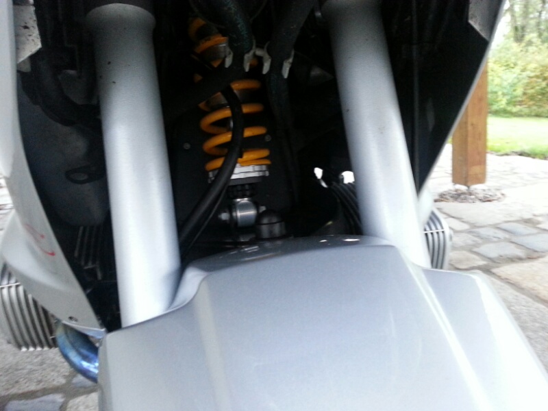

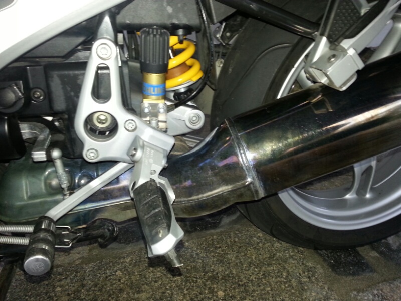

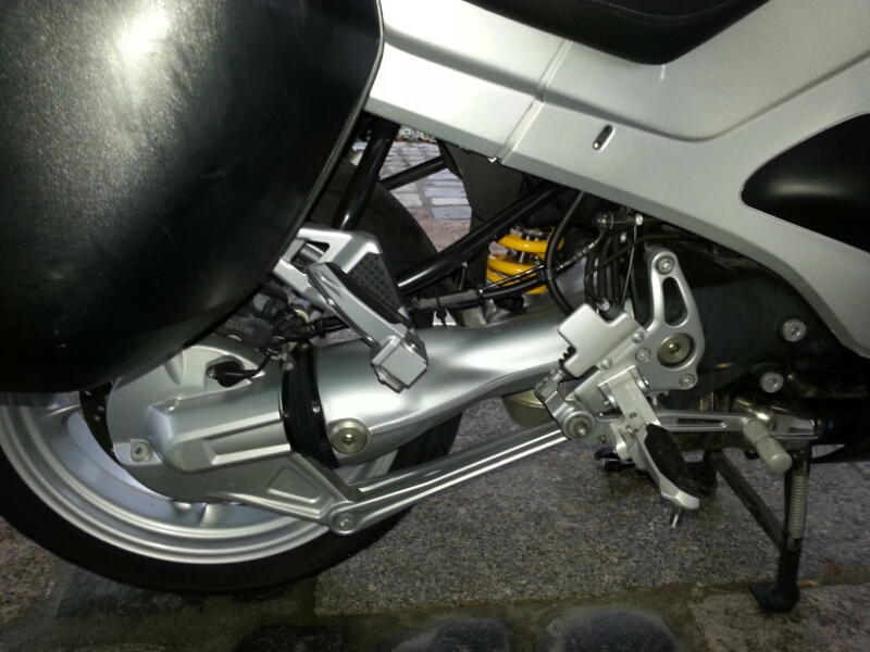

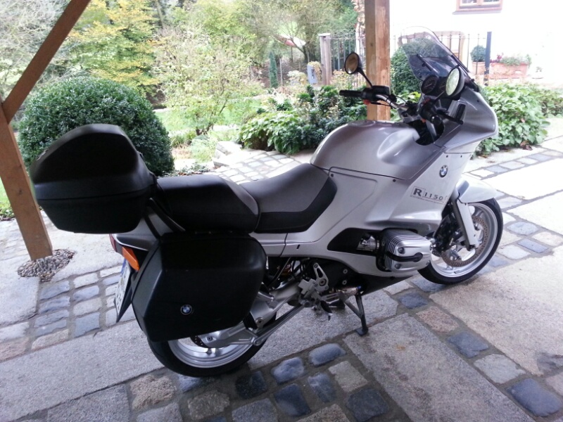

Re: Und noch einmal Wilbers und Öhlins
Ich wurde nach Bildern von Umbau gefragt, da ich per pn keine Bilder versenden kann (geht das wirklich nicht oder bin ich blind?),
mach ich das auf diesem Wege.
Viele Grüße Tom
Viele Grüße Tom
- 2014102409040701.jpg (166.84 KiB) 123 mal betrachtet
- 2014102409040700.jpg (114.75 KiB) 123 mal betrachtet
Hier Teil 2:
- 2014102409040600.jpg (152.5 KiB) 122 mal betrachtet
- 2014102409040500.jpg (210.31 KiB) 122 mal betrachtet
