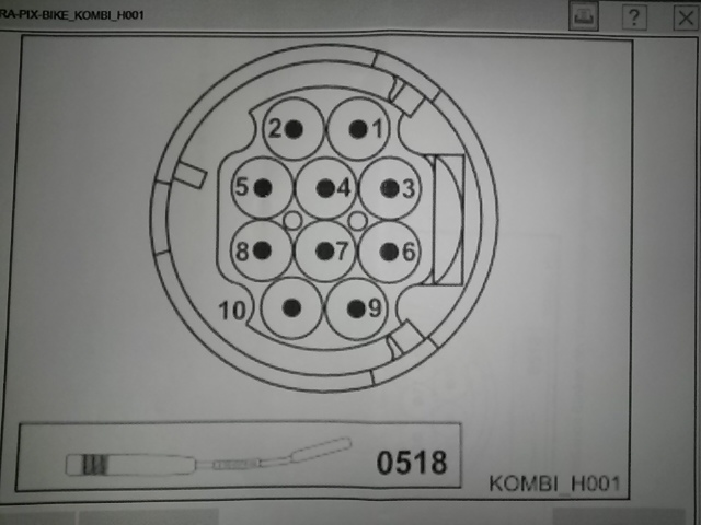

Es ist tatsächlich so das du den Tankgeber mal neu kalibrieren kannst.
Wann die Lampe angeht kannst du selbst bestimmen.
Normalwert sind bei 4 Liter.
Tank wird entleert dann 4 Liter rein und 2 Pins beim Diagnosestecker werden überbrückt. Eine Anleitung wird dem Tread noch beigefügt.
Am Tauchrohrgeber gibt es nichts mehr zu biegen oder einzustellen.
Ein neues kostet so um die 110 Euro und kann von oben gewechselt werden.
Gruss Pepsen27

#6 Beitrag von Pepsen27 »
Hallo Wolle.
Es könnte sein das man im K1200RS mehr
Information bekommt ,weil selbe Technik.
Anbei die Anleitung!
Ich gehe von aus das die Tankanzeige mit der Warnlampe gekoppelt
ist weil aus dem Sensor nur 2 Kabel rausgehen.
Das kann man aber im Schaltplan einsehen.
Die Tankanzeige ist nach Aussage von BMW kein Präzisionsinstrument sondern stellt nur ein Anhaltspunkt dar.
Der BC rechnet sich schon die Restreichweite hin.
Es ist möglich einfach mal nach KM Reichweite zu fahren und dann mit dem BC vergleichen.
Gruss Pepsen27 und gutes gelingen.
