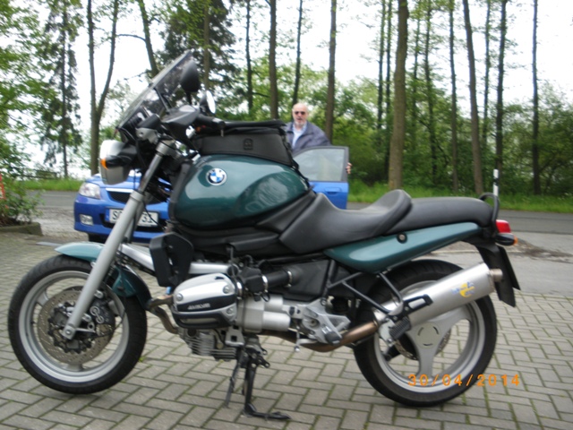

Hallo Udo
meine 850 verkaufe ich( will mir eine R90S neu aufbauen und brauche Platz )
BJ 1996 KM 39700- ohne ABS- Grün metallic - Reifen Bremsen OK- mit 2 verschiedenen Scheiben -Tankrucksack - LeoVince Auspuff-( orginal Auspuff ist mit dabei) bei Interesse einfach mal melden - Preis 2700,00€ Vb
