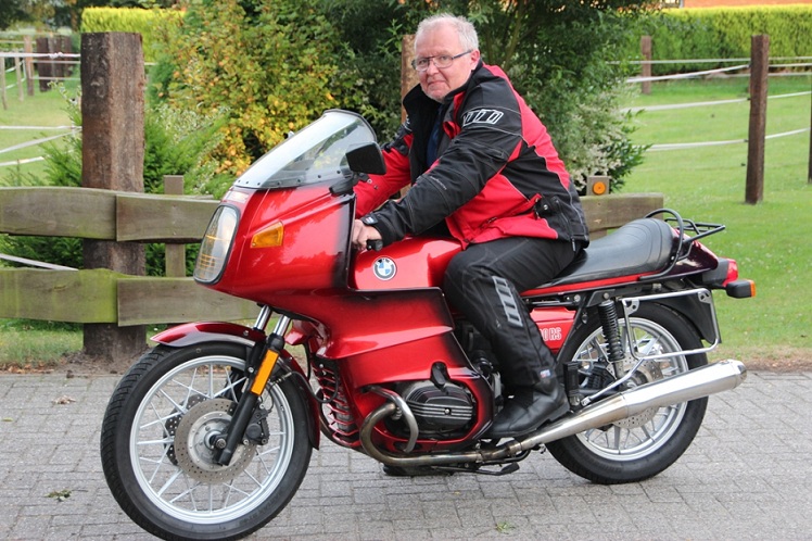

Ich bevorzuge dann doch Zündkerze rechts Zündkerze links. Kein ABS Ausfall und keine Lambadasondengedönse :-)
BMW klein.jpg (195.71 KiB) 168 mal betrachtet
Der Pitter aus Ostfriesland.
R1100Rs 2001-2006 K1200RS 2012-2014 R100RS 2013- aktuell R1100S BoxerCup aktuell
