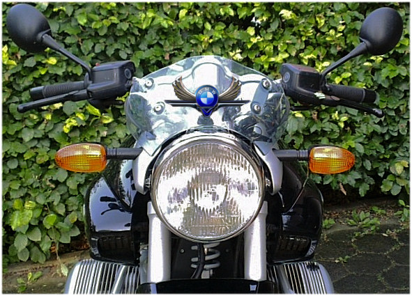

Ein bekannter hat das Sportster BMW Schild gekürzt, weil ohne siehts doch sehr naked aus ;-)
Das Emblem habe ich jedoch dazugefügt - so könnte ich mir das gut vorstellen 8)

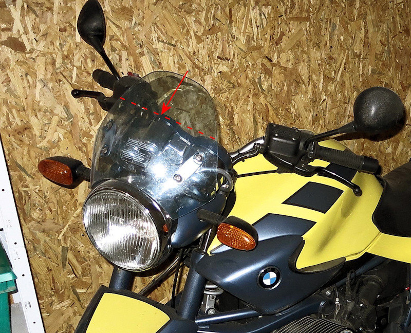

Ja, habe nun wie karhux das Windschild aus bekannten Gründen um 8 cm gekürzt.
Da meine r1150r ein wenig zu naked ausgesehen hat musste das Schild unbedingt wieder dran.
Heute Probefahrt im Vergleich zu vorher (ohne Schild):
1. Gefällt mir so in der Formgebung :D
2. Top Speed etwas höher 8)
3. Stabiler Geradeauslauf ohne Schlingern (wie "naked") :D kein Vergleich zum Original. :evil:
4. Fahrtwind trifft nun auf den Schuberth Helm, gefühlt etwas lauter :|

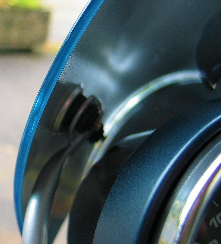

Silber kommt gut an, wenn man auf der Innenseite des originalen, blau eingefärbten Schildes lackiert:
ergibt ein etwas helleres Ferro, :P welches wirklich gut zur Farbgebung meines Bikes passt, Ehrenwort. :twisted:
Habe nach dem Zuschnitt mit der Stichsäge die Kanten schön gerundet - Vorlage war ein Tellerchen aus Mütterchens Küchenschrank.
Die Schnittkante wurden mit Schleifpapier der Körnungen 500, 1000, 2000 und 4000 geglättet und gerundet.
Danach die Außenseite der Scheibe bis zum Kanten-Radius der Innenseite komplett zugeklebt und die Innenseite 3 mal mit "2k-Silber-Felgen-Spray" besprüht.
Im Ofen (nicht der von Mutti) danach bei 45°C für 3 Stunden durch getrocknet (wollte keine 12 Stunden warten).
Danach die Lack-Kante nochmals nachgeschliffen, mit Plexiglas-Polierpaste den Radius vom Schnitt auf Hochglanz gebracht und gut ist nun.
Heute Abend (leider schon dunkel - nur TG beleuchtet) aufgeschraubt - ich finde das Super mit der Farbe - passt sehr, sehr gut zu Ferro.
Wenn die Sonne scheint wird fotografiert um den Metallic-Effekt hinter der durchsichtigen Scheibe gut darstellen zu können. :D
Niemals hätte ich die Scheiben-Außenseite mit Silberfarbe besprüht - sieht sehr billig aus dann das Ganze...

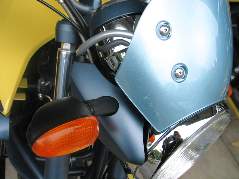

Hier der Link zu Google Drive (öffentlich) mit hoher Auflösung.

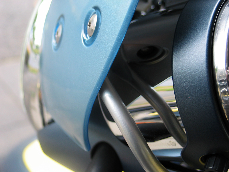

Hier noch ein Detail der geschliffen und polierten Kante.
Lackiert wurde nur die Innenseite der Scheibe.
Ist bestimmt nicht "jedermanns" Geschmack - Mir gefällt's und je nach Lichteinfall trifft es fast das Ferro der Verkleidung am Moped.

Tolle, hochwertige Arbeit!
Nur die Farbe passt absolut nicht. Müsste etwas dunkler sein. Kann man dieses Ferro nicht anmischen (lassen)?
Peter S
Beiträge: 587
Wohnort: 85055 Ingolstadt
Re: Puig Windscreen Naked New Generation for BMW R1200R
#23 Beitrag von Peter S »
ChristianS hat geschrieben:Tolle, hochwertige Arbeit!
Servus
Finde ich auch :wink: Optisch gut gelungen. :D
Wegen der Farbe: Da das Windschild innen lackiert ist kann man es sowieso nicht mehr ändern, außer von außen noch mal Lackieren was ich allerdings nicht machen würde.
Gruß Peter
