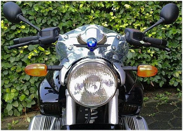

Ein bekannter hat das Sportster BMW Schild gekürzt, weil ohne siehts doch sehr naked aus
Das Emblem habe ich jedoch dazugefügt - so könnte ich mir das gut vorstellen

Mensch Doldi, meine Q gefällt Dir aber was...
aber abwarten. So durchsichtig sieht mir inzwischen etwas zu unvollendet aus.
das mit dem reinen Propeller als Emblem werde ich wohl übernehmen. Soll etwas tiefer - hat allerdings so'n leichten Auto-Touch. Allerdings werde ich noch schwarz folieren. Nachbar arbeitet beim Folierer und bringt nächste Woche was Beständiges mit. Wenn's gut läuft und Zeit ist, dann isse endlich fertig - naja erstmal.
Zum Glück fahr' ich keine Harley, sonst müsst ich die Scheibe verchromen und nen Totenkopf draufkleben.
Wenn sich folieren bewährt, gibt's ja noch die Gabel, die Koffer, den komischen Deckel links wo die Steckdose sitzt...

Ich denke, Chromfolie ohne Schnickschnack würde auch der schwarzen R gut stehen.

... besser ohne Zusatzlogo, sieht ein wenig gebastelt aus ...

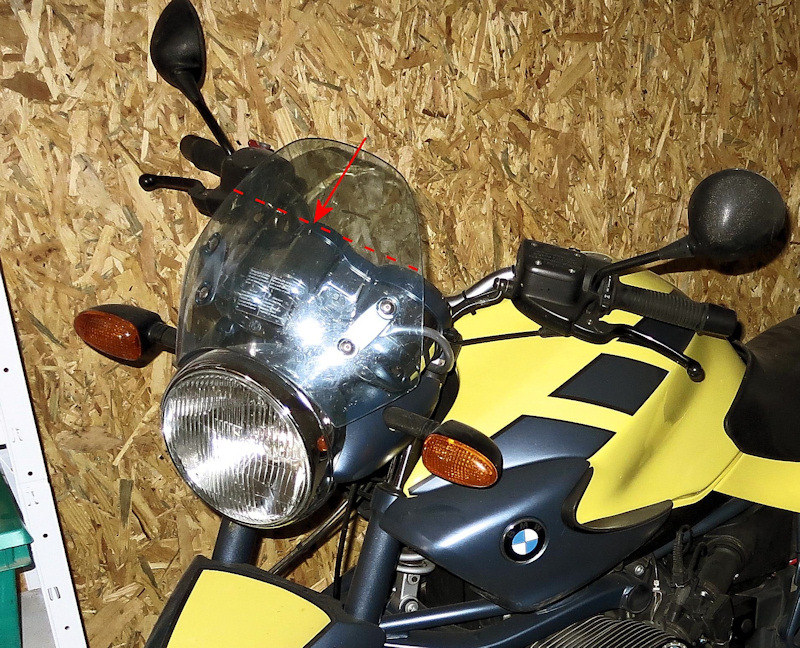

Ja, habe nun wie karhux das Windschild aus bekannten Gründen um 8 cm gekürzt.
Da meine r1150r ein wenig zu naked ausgesehen hat musste das Schild unbedingt wieder dran.
Heute Probefahrt im Vergleich zu vorher (ohne Schild):
1. Gefällt mir so in der Formgebung
2. Top Speed etwas höher
3. Stabiler Geradeauslauf ohne Schlingern (wie "naked")
kein Vergleich zum Original.
4. Fahrtwind trifft nun auf den Schuberth Helm, gefühlt etwas lauter
Nun kommen wir zum Thema Farbgebung.
Möchte die Scheibe innen lackieren:
a) Farbton Ferro wie Ölkühler-Abdeckung/Fahrwerk
b) Silbern, wie die Halterung unter der Scheibe - ein Stück der Strebe sieht man schon.
Danke schon mal für Vorschläge.
- Windschild_kurz.jpg (267.16 KiB) 381 mal betrachtet

silbern und mach sie runder oben;

Sauber ! Willkommen im (kleinen) Kreis der Freunde des Kupierens - Macht mann schon lange bei Boxern
Siehe auch "das-boxerforum"
ich fand's allerdings leiser mit'm Schuh-Bert. Aber ich vermute mal, daß du auf deiner schicken Rockster etwas weiter vorne-unten, also doch noch im Bereich der Turbulenzen sitzt. Lösung wäre für mich: Wennschondennschon - Scheibe an den Seiten noch kürzer, womit Du bei meiner Ausführung landest.
Was ich deswegen erst machen wollte - sa aber nich klassisch genug aus auf der Roadster: Die Kontour der Armarturen mit waagerechtem Stift nachzeichnen und so ausschneiden.
Farbe: Sollte - meine ich auf dem Rest des Motorrads auch vorkommen, also Gelb oder/und Ferro. Aber Silber könnte wie'n Blech aussehen. Dann würd's arg gebastelt aussehn.

Silber kommt gut an, wenn man auf der Innenseite des originalen, blau eingefärbten Schildes lackiert:
ergibt ein etwas helleres Ferro,
welches wirklich gut zur Farbgebung meines Bikes passt, Ehrenwort.
Habe nach dem Zuschnitt mit der Stichsäge die Kanten schön gerundet - Vorlage war ein Tellerchen aus Mütterchens Küchenschrank.
Die Schnittkante wurden mit Schleifpapier der Körnungen 500, 1000, 2000 und 4000 geglättet und gerundet.
Danach die Außenseite der Scheibe bis zum Kanten-Radius der Innenseite komplett zugeklebt und die Innenseite 3 mal mit "2k-Silber-Felgen-Spray" besprüht.
Im Ofen (nicht der von Mutti) danach bei 45°C für 3 Stunden durch getrocknet (wollte keine 12 Stunden warten).
Danach die Lack-Kante nochmals nachgeschliffen, mit Plexiglas-Polierpaste den Radius vom Schnitt auf Hochglanz gebracht und gut ist nun.
Heute Abend (leider schon dunkel - nur TG beleuchtet) aufgeschraubt - ich finde das Super mit der Farbe - passt sehr, sehr gut zu Ferro.
Wenn die Sonne scheint wird fotografiert um den Metallic-Effekt hinter der durchsichtigen Scheibe gut darstellen zu können.
Niemals hätte ich die Scheiben-Außenseite mit Silberfarbe besprüht - sieht sehr billig aus dann das Ganze...
Ist nun ne wirklich teure Scheibe geworden, lach

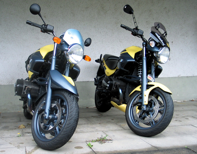

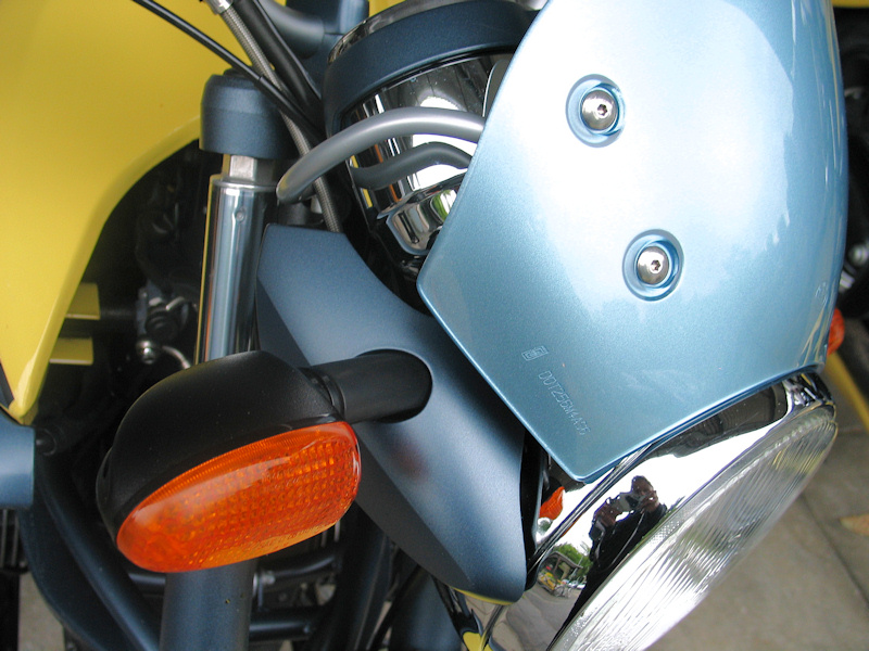

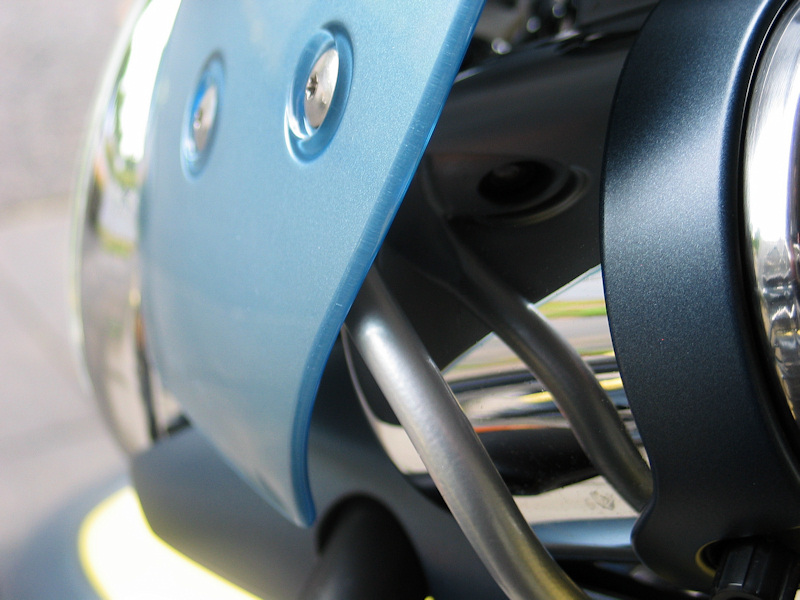

Ok, dem Wunsch werde ich gerecht - auch wenn das Wetter momentan echt mies ist
Hier der Link zu Google Drive (öffentlich) mit hoher Auflösung.
- 2xr1150r_klein.jpg (166.13 KiB) 290 mal betrachtet
- Rechts_klein.jpg (243.43 KiB) 290 mal betrachtet
- Detail links_klein.jpg (169.05 KiB) 290 mal betrachtet

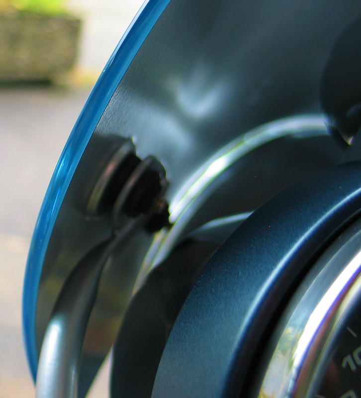

Hier noch ein Detail der geschliffen und polierten Kante.
Lackiert wurde nur die Innenseite der Scheibe.
Ist bestimmt nicht "jedermanns" Geschmack - Mir gefällt's und je nach Lichteinfall trifft es fast das Ferro der Verkleidung am Moped.
Ich habe fertig
ohhh - da sehe ich ja Pixelfehler!
Ich habe fertig
- Detail Kante_klein.jpg (144.05 KiB) 291 mal betrachtet

Tolle, hochwertige Arbeit!
Nur die Farbe passt absolut nicht. Müsste etwas dunkler sein. Kann man dieses Ferro nicht anmischen (lassen)?

Finde ich auch
Wegen der Farbe: Da das Windschild innen lackiert ist kann man es sowieso nicht mehr ändern, außer von außen noch mal Lackieren was ich allerdings nicht machen würde.
