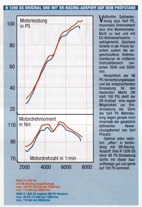

Hallo Peter.
>> Der SR ESD alleine bringt so gut wie nichts. <<
Ich behaupte doch. Möchte aber auch eine Referenz anführen: anbei eine Leistungskurve ohne/mit SR Endtopf aus dem Mo BMW Sonderheft Nr. 12, Herbst 2004. Es ist aber wahrscheinlich, daß der Drehmomentzuwachs bei neueren GS, die eine höhere Abgasnorm erfüllen müssen, nicht mehr so deutlich ist.

Servus Holger
Habe leider meine vorher nachher Messung seit einen PC Komplettabsturz nicht mehr :( Aber das Drehmomentloch zwischen 4000 und 5000 ( bei 1150 Motorren bei 3500 bis 4500) Umdrehungen ist bei Verwendung eine Y- Rohrs fast gefüllt. Hatte die SR Anlage wie erwähnt noch bei meiner 1150R in Einsatz und da war der Unterschied sehr deutlich zu spüren :D Gerade in kritischen Bereich zwischen 3500 und 4500 Umdrehungen standen teilweise gute 20 Nm und bis zu 10 PS mehr auf den Diagramm als mit original Anlage :D Von den gesparten Gewicht ca 20Kg bei der 1150er zumindest ganz zu schweigen.
Bei der 1200R war ich eigendlich mit der Motorleistung zufrieden und habe mich aus Optischen Gründen für einen Akrapovic entschieden. Jetzt wo ich mich an die Leistung der 1200 Motorren gewöhnt habe kommt der Gedanke aber immer öfter auf doch noch eine SR Komplettanlage zu montieren. Aber dringlich ist es mir nicht. Erst mal schauen was BMW im Punkto 1200 R LC auf den Markt bringt :wink:

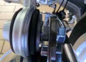

Anlage ist montiert :wink:
Sound - nicht lauter, vielleicht ein wenig Dumpfer
Gewicht - rund 2,5 kg weniger. 20 kg :shock: - die original Anlage wiegt komplett mit allem 9,8 kg . Tippfehler ?
Leistung - keine ahnung, bei dem Sauwetter ist nichts mit fahren.
Optik - gefällt :)
Hatte nur ein Problem mit dem hinteren Halter. Keine Anleitung dabei - bei so einem Preis eine Unverschämtheit :oops:
Ich musste zwischen Rahmenhalter und Schelle ein zusätzliche Mutter verbauen, da sonst die kleinen Inbusschrauben angestoßen wären und gleichzeitig der Rahmenhalter an der Schelle angestoßen wäre - jetzt ein paar zehntel Luft - siehe Bilder.
Wie habt Ihr das gelöst ?

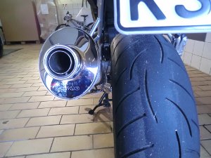

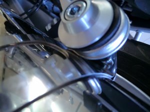

noch zwei Bilder

an meinen Mopeds war der SR-Endtopf 'gerade' / lotrecht zum Hinterrad.

ist meiner auch - das Bild täuscht
