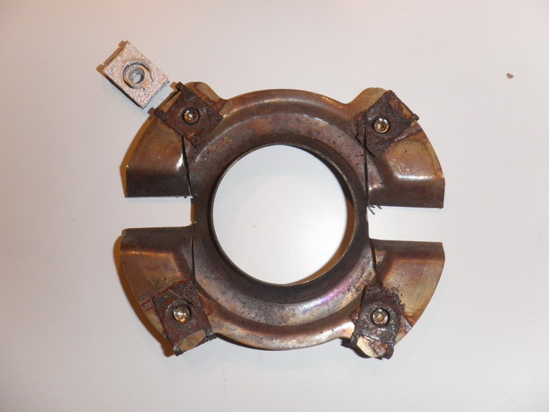

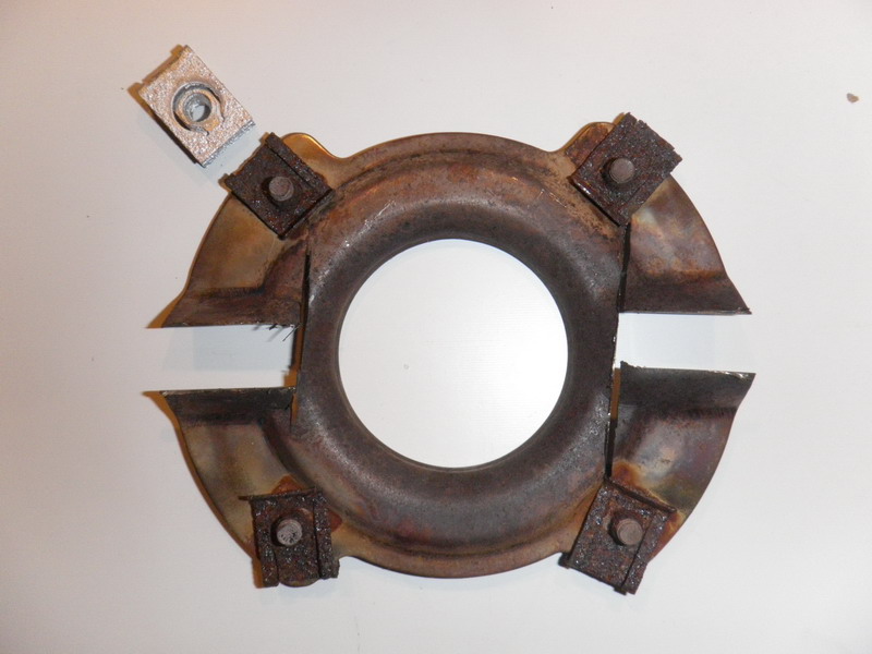

#4 Beitrag von Manne »
:wink: ................eingesteckt oder aufgesteckt, wie auch immer sind die Muttern nur an einem " Halteblech " am Auslaß vom ESD.
:idea: .................................. :arrow:
12er ESD 001.jpg (96.09 KiB) 334 mal betrachtet
12er ESD 002.jpg (99.19 KiB) 334 mal betrachtet

Hallo Manne,
vielen Dank für Deine Hilfe. So ein Röntgenblick hilft doch schon echt weiter.

Bernhard_AZ hat geschrieben:... Einnietmuttern ...
... ob Alu oder VA - würde ich da nicht verwenden! Solange es nicht welche mit 6-Kantschaft sind, kannst Du drauf wetten, dass sie sich beim nächsten Versuch, die Schrauben zu lösen, mitdrehen! Dann heißst es VA-Schrauben bei mitdrehender ENM ausbohren! - Viel Spaß!
Nimm die Blechmuttern mit Paste wie Manne schrieb! Da die Blechmuttern beweglich sind, "finden" sich beim Aufschrauben der Endkappe die Gewinde auch viel besser. Bei ENM ist das Bohrbild fix!
