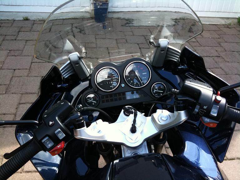

Wir haben ja im Vergleich zur RS wesentlich mehr Plastik und Blech vor uns, sprich mehr "Innenraum" innerhalb der Verkleidung.
Da ansonsten ja der Stauraum für Krimskrams etc. eigentlich nicht vorhanden ist, möchte ich mir links und/oder rechts in der Verkleidung so eine Art Handschuhfach einbauen. Für Sonnenbrille, Brieftasche, Flaschenöffner und andere wichtige Sachen.
Hat da jemand schon ne Lösung? Bin für Tips dankbar!

Naja, eigentlich ist es mir wurscht, ob das Windabweiser sind oder ich es als Teil der Verkleidung bezeichne.
Fakt ist, daß links und rechts genügend Platz ist, eine Art Fach, Tasche oder was auch immer unterzubringen.
Hab mir schon so eine Art Klett-Lösung überlegt. Aber naja, mal schauen.

Den "Platz" kann man auf dem Foto ganz gut sehen geht ja runter bis an den Tank.

... da ist kein "platz", das ist einfach nur 'n verkleidungsteil - 'n ziemlich teures, um genau zu sein. daher würde ich mir gut überlegen, da was raus zu schnippeln...
schon mal an 'ne speedbag oder eine tasche für die gepäckbrücke (z.B. vom wunderlichen) nachgedacht.....?!
Björn_GT (SFA) hat geschrieben: ... da ist kein "platz", das ist einfach nur 'n verkleidungsteil - 'n ziemlich teures, um genau zu sein. daher würde ich mir gut überlegen, da was raus zu schnippeln...
Hallo Björn,
ich will ja auch nix rauschnippeln, nur was reinkleben...
Dietmar
Ich fürchte nicht die Schluchten des Lebens, sondern seine Schlaglöcher!
Mach Dir ein Modell aus z.B. Balsaholz (gibts im Modellbauladen für Schiffsmodelle oder Modellflieger) oder einem anderen Stoff der sich gut durch eine Feile verformen läßt.
Pass das Ding exakt an die Verkleidung an und gib ihm die äußere Form, die Du Dir für Deine Stautaschen wünschst. Dabei Lenkeinschlag und soweiter damit testen.
Dann laß Dir aus dem Obermaterial eines ausgedienten Textilanzugs eine Tasche um dieses Modell herum nähen mit einem Reisverschluss und Powerkletts an der Unterseite. Und dann klebst Du die Gegenseiten des Powerkletts auf den Kunststoff auf (vorher Flächen fettfrei machen) und fertig sind Deine Stautaschen. Alternativ kann man die Taschen natürlich auch festschrauben.
Dann laß Dir für so eine Stautasche eine exakt angepasste Innentasche machen. Dein Handy und Deinen Kleinkrams tust Du in die Innentasche. Bei einem Aufenthalt kannst Du dann einfach die Innentasche der Stautasche entnehmen und hast Deinen Krimskrams in einem vernünftigen Beutel alles zusammen dabei. Vor der Weiterfahrt einfach nur Innentasche in die Staufachtasche stecken, Reissverschluss zu und fertig.
Kuba hat geschrieben:Mach Dir ein Modell aus z.B. Balsaholz (gibts im Modellbauladen für Schiffsmodelle oder Modellflieger) oder einem anderen Stoff der sich gut durch eine Feile verformen läßt...
...Dann laß Dir für so eine Stautasche eine exakt angepasste Innentasche machen.
Lieber Kuba,
DANKE, so werd ich es machen. Der Tip ist Gold wert. ich war nämlich immer am Zweifeln, wie die optimale Form sein könnte.
Ein handelsübliche Schachtel oder Tasche hätte furchtbar ausgesehen. Bei jeder Tour dann tagelang diese Tschibo-Tüte ansehen hätte mich sehr genervt.
Mit Deiner Methode kann man ein passgenaues und auch farblich optimales Ergebnis erzielen. Ne gute Näherin kenne ich, die das wohl hinkriegt.
Nochmals Danke!
Wenns fertig ist stelle ich hier ein Foto rein!
Dietmar
