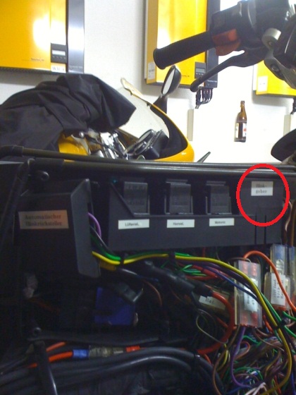

Hi Andy
Verkleidung ab - Tank ab - und dann rechts in der Kabelbaumbox. In der WIKI ist glaub ich auch ein schönes Bild drin. Dein Fehler klingt nach Kupferwurm. Denk auch das es Oxydation/Massefehler irgendwo ist.Schau aber wie schon gesagt als erstes doch mal in alle Blinker hinein. MfG Mike :D

Guckst du hier. :D
Hier feste drücken

:wink: hier isses :wink:

Ich habs sie dir nochmal per Mail gesendet.
Keine Ahnung, warum du sie nicht sehen kannst :roll:
