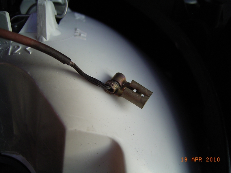

Die Ursache war die Masseleitung im Lampenhaus.
Die war abgefackelt. :wink:

Die Stecker waren loose. Aber da war noch nie einer drann. Ist ein Werksfehler :lol: :lol:
Nee keine Ahnung jedenfalls hatten die Stecker schlechten Kontakt, man mußte wirklich nur ganz leicht ziehen und schon waren sie ab.

:wink: Stimmt. die Flachstecker lassen manchmal nach. Wenn die sich dann lockern,
wird´s warm am Kontakt. Wenn der Kontakt warm wird, wird er irgend wann heiß.
Wenn er heiß wird, oxydiert die Leitung und der Flachstecker. Wenn der Stecker oxydiert,
entsteht ein Übergangswiderstand. Der erhitzt sich dann noch mehr..und und und.. :wink: t

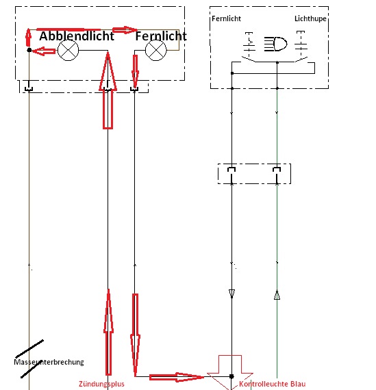

:wink: Soo...jetzt ist auch klar, warum bei diesem Fehler keine Lampe im Scheinwerfer leuchtet,
aber die Fernlicht-Kontrollleuchte permanent an ist.
Weil die Masseleitung abgefackelt ist, liegen die Fernlicht, Abblendlicht und die Kontrollleuchte in Reihe.
Ich habe den Stromfluß im Fehlerfall mit roten Pfeilen markiert.
Ganz schön fies, aber logisch.
Herr Ohm hat mal wieder Recht. :wink:

#23 Beitrag von Insel-Tom »
Vielen Dank für diese ausführliche Erklärung !!! :) :)
