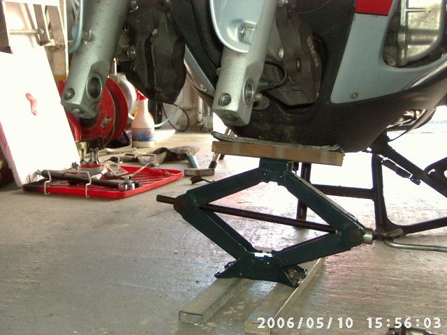

#8 Beitrag von soester »
So bocke ich die Dicke auf :D

Ich hänge meine Dicke ( das Motorrad !!! ) dafür an der Decke der Garage auf .
Ein Schwerlastanker mit Ringöse drin , ein Spanngurt mit Ratsche und beidseitig Haken dran und dann eine 1,5 m Endlosschlinge um die Gabelbrücke .
Keine 5 min Arbeit .
Für die , meiner Meinung nach , recht kippelige Variante mit dem Scherenwagenheber unter der Ölwanne sind mir meine Knochen und mein geliebtes Motorrad zu schade .
Wer diese Variante schon mal probiert hat , weiß wie heikel das ist wenn die gefettete Achse mal nicht gleich richtig reinflutscht .

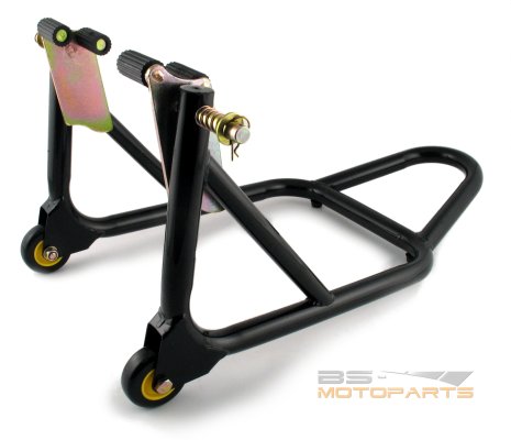

Also ich habe zum Vorderrad-ausbau den passenden Montageständer für die K 12 gefunden.
Er paßt perfekt, als wäre er nur für unsere BMW gebaut worden. Preis war so 45,00 Euro ...+ Versand
Habe aber auch vor der Bestellung die Höhe und Breite genau gemessen.

ist unheimlich stabil,
hab aber noch nicht Vorderrad damit ausgebaut,
wird ja gehen wenn topak das sagt, ich geh gleich noch mal in die Werkstatt und schau ob die Steckachse auch raus geht (an den Blechen vorbei).
Mußt halt in jedem Fall die Schrauben von unten in den Ausfallenden vorher lösen und dann erst aufbocken, weil die sonst auf dem Gummilager stehen.
Bei meiner Bestellung hies es damals (Okt. 2007) passt für
F650 R/K, 1100/1150 1200 R/GS/S Fr (AW 2938876)
Damals für 36,30 incl. versand ebay, aber direkt vom Motoparts.
Nehm ihn eigentlich nur für die Winterzeit.

vierk hat geschrieben:ist unheimlich stabil,
- geht bei meinem nicht
- wird morgen durch versetzen der Räderachsen passend gemacht
Mußt halt in jedem Fall die Schrauben von unten in den Ausfallenden vorher lösen und dann erst aufbocken, weil die sonst auf dem Gummilager stehen. - so ein Plötsinn, es gibt ja nichts von unten :oops:
Schorsch der Dicke Bild
