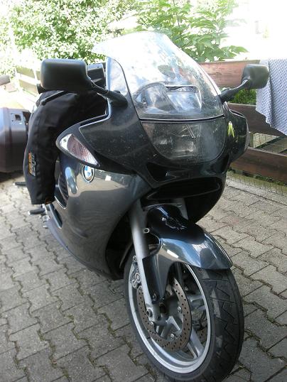

Interessants, Lutz. Kannst Du mal beschreiben, wie Du den Anbau realisiert hast? z.B. hast Du etwas untergelegt, ein Blech oder grosse Beilagscheiben? Vibriert nichts?
Ich bin nur dafür verantwortlich, was ich sage. Nicht dafür, was Du verstehst!
Grüsse von der Ostsee
2003er K1200GT VIN ZK20718 OH-WQ ..
LuK
Beiträge: 1337
Registriert: 21. Mai 2004, 12:05
Skype: LKreul
Mopped(s): K1600GT
Re: Suche Anbauspiegel für Kanzel und Eckig sollten Sie sein
#5 Beitrag von LuK »
Es ist je 1 spezielles Formblech und ein Winkel am Geweih montiert, an dem die Spiegel befestigt sind. Vibrationen nur das übliche im Standgas, sonst i.O.
Habe die Spiegel in erster Linie wegen dem deutlich verminderten toten Winkel gewählt und bin damit sehr zufrieden. Die Montage ist Gefummel aber so oft muß ja die Cockpitverkleidung nicht runter...

Gibt es die von Dir benutzten Bleche irgendwo zu kaufen oder hast du jemanden der diese anfertigen könnte.
mfg
Heiko
K12RS, '97, 13 tkm,
LuK
Beiträge: 1337
Skype: LKreul
Mopped(s): K1600GT
#7 Beitrag von LuK »
...ist Eigenbau und ich vermute bei Bj. <2001 müssen die Bleche anders geformt werden (sie liegen quasi ohne Spalt innen an der Verkleidung an) Blechdicke ist 4 mm

haben die Bleche ein Innengewinde und wenn ja welches Maß? Hast du die "ovalen " Löcher zum Abwinkeln einstanzen lassen?
K12RS, '97, 13 tkm,
LuK
Beiträge: 1337
Skype: LKreul
Mopped(s): K1600GT
#10 Beitrag von LuK »
nein, IG geht nicht. Du mußt bei den Spiegeln von innen 2 x Mu M6 verwenden (deswegen auch das Gefummel). Lochreihe ist für Biegelinie, da die BLeche über 2 Ebenen verformt sind.

Sieht wirklich gut aus. Bin auch schon seit 2 Wochen auf der Suche nach dem richtigen Spiegel für meine RS Bj. 97. Bin jetzt auf einen von einer CBR gekommen. Weiß aber nicht ob er von der länge ausreicht. Nich dass ich damit nur meine Hände sehen kann.
Lutz, wie lang sind deine Spiegel? Kannst du damit gut nach hinten sehen?
Grund zu dieser Frage ist mein altes Motorrad, eine Suzuki RF600R. Bei der hatte ich das Problem, dass ich den Spiegel soweit drehen musste, dass ich im halben Spiegel mich und in der anderen Hälfte nach hinten gesehen habe. Hätte ich den Spiegel so eingestellt, dass ich nicht darauf zu sehen bin, dann hätte ich nicht direkt hinter mich sehen können, sondern etwas mehr links bzw. rechts.

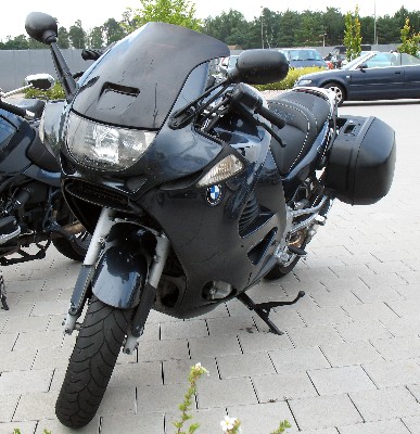

:wink: Die Idee von Lutz ist echt super.
Ich habe die faule Methode damals gewählt und bei MV
bestellt. :wink: Hat aber leider richtig Geld gekostet. :(
Habs aber nicht bereut. :wink:
:wink: Montage ca 1 Stunde :wink:

@BMWDan
die Gesamtbreite ist etwa identisch mit den Originalspiegeln (wollte heute früh noch messen, hab's aber vergessen). Aber dadurch, dass sie weiter vorn sitzen habe ich bei optimaler Einstellung trotzdem eine kleine Ecke der Spiegelfläche durch die Hand "blockiert" Ich empfinde es als minimal und habe gute Sicht nach hinten und vor allem einen verkürzten toten Winkel.

Hier ein Fotöchen von Thilos Möff
