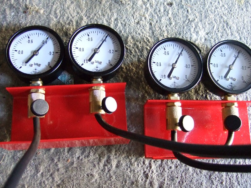

ich hab´s getan!!!!
in weniger als 3 Stunden incl. Aus- und Anziehen und Luftfilterwechsel war´s geschafft. Der 1. Zylinder wies ca. 0,1 bar weniger als der 2 und 3. auf. der 4. lag 0,5 bar höher als 2 und 3. Nach 20 Minuten lagen alle bei ca -0,38 bar.
Auch nach Gasgeben (alle gleich hoch gehend) kamen alle auf den Wert zurück. Die einzige Mutter die wirklich sehr fummelig war war die zwischen 2 und 3. Zylinder. Nach dem Einstellen blieb der Leerlauf so knapp unter 1000 Upm stehen. So weit so gut aber etwas machte mich stutzig: So nach 20-30 Sekunden Leerlauf hob der 3. Zylinder von -0,38 auf bis zu -0,5 bar an und zog so den 4. Zylinder runter. Der Leerlauf bewegte sich entsprechend. Konnte das Ganze zwar etwas verbessern aber der Dritte Zyl. bewegt sich immer noch ein bißchen.
Merkt man auch beim Stehen an der Ampel. Vielleicht doch mal Ingelheim oder Boxergarage oder liegt dass nur daran das der Dritte direkt abhängig von der Motorregelung ist??
Ansonsten ist sie nun eine butterweiche Sänfte. Kein KFR, kein Patschen, kein Kribbeln, egal welche Drehzahl, einfach nur noch am Schnurren. :D :D
Das Beste war bei den niederigen Temperaturen, dass die Lüfter alle paar Minuten angingen, gab herrlich warme Schrauberfinger :lol:
Wenn Interesse besteht könnte ich ja bei dir mal nachschauen.
P.S. Bild der Uhren versuche ich heute abend einzufügen

So hat leider etwas gedauert. War zwischendurch in Urlaub :lol:
Hier ein Bild nach Synchronisation.
Sieht doch gut aus! 8)
