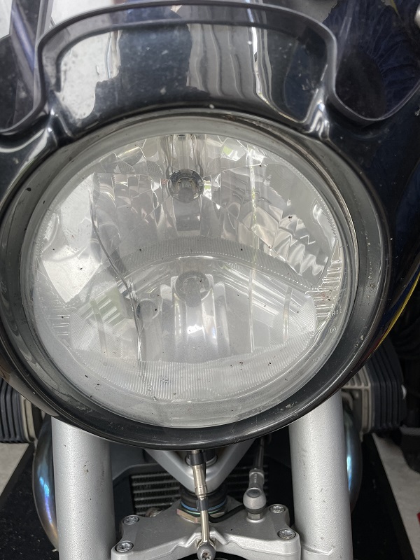

Der Scheinwerfereinsatz meiner R ist seit 12 Jahren gerissen. Bei allen HUs haben es die Prüfer nie bemängelt.
Der Riss wurde im Laufe der Jahre immer größer und geht mittlerweile über die komplette Scheibe.
Bei der letzten Tour ist sehr viel Wasser eingedrungen, so dass ich seit 3 Tagen ein Feuchtbiotop im Scheinwerfer habe.
Ich gehe davon aus, bei der nächsten HU (08/21) kann ich nicht mehr mit einer Nachsicht seitens der Prüfer rechnen.
Und so habe ich ein gutes Gefühl, dass der Ersatz ein Motodemic-Einsatz wird.

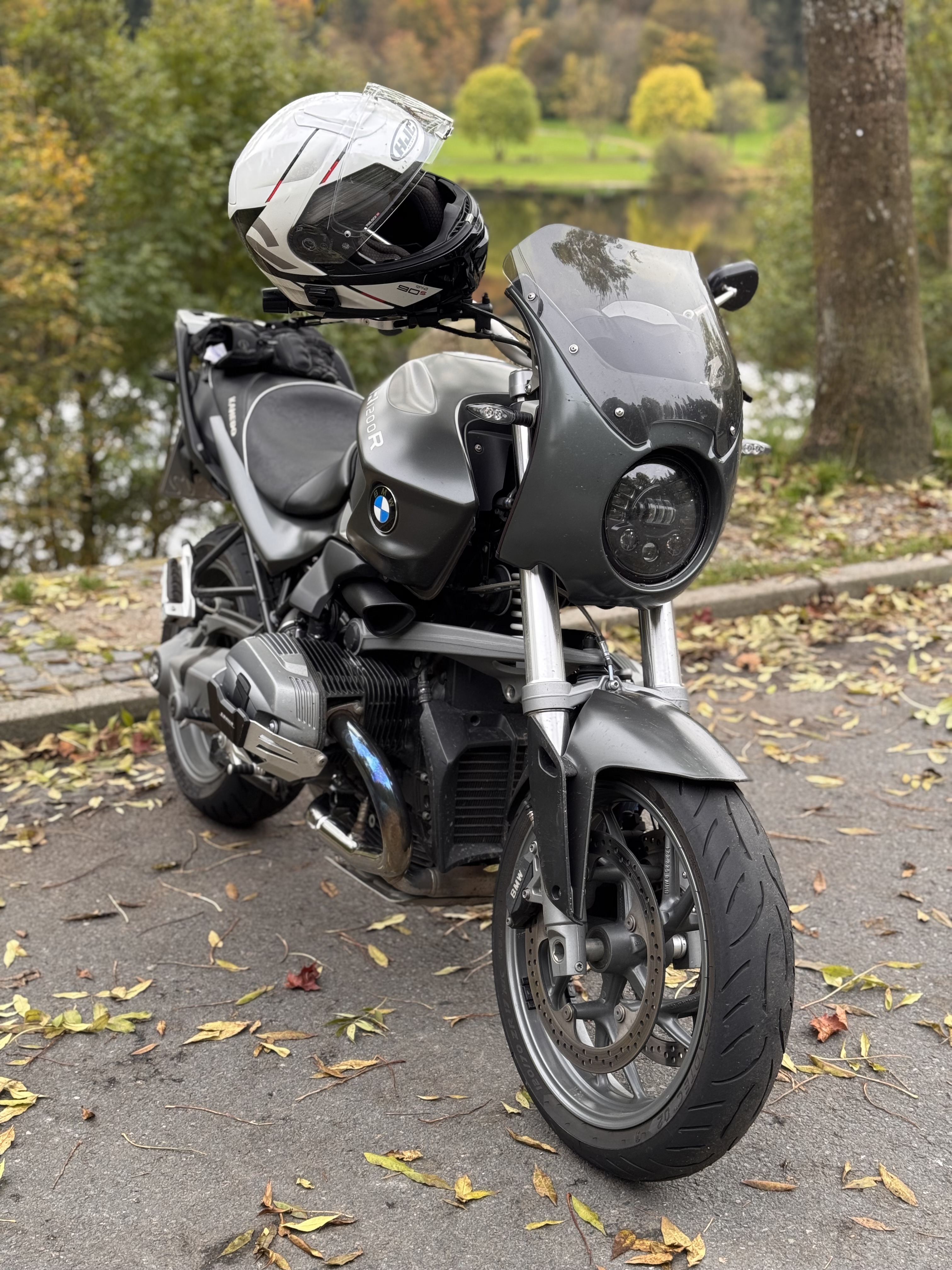

Natürlich gibts für meine neue R12R auch wieder einen LED-Scheinwerfer. Dieses Mal den Level 2 von JW-Speaker 8790. Wie beim ersten Umbau, damals ja die erste R12R in DE überhaupt, hab ich auch dieses Mal die Trophy Verkleidung wieder mit dabei.
