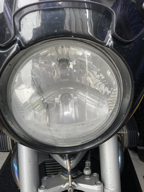

Der Scheinwerfereinsatz meiner R ist seit 12 Jahren gerissen. Bei allen HUs haben es die Prüfer nie bemängelt.
Der Riss wurde im Laufe der Jahre immer größer und geht mittlerweile über die komplette Scheibe.
Bei der letzten Tour ist sehr viel Wasser eingedrungen, so dass ich seit 3 Tagen ein Feuchtbiotop im Scheinwerfer habe.
Ich gehe davon aus, bei der nächsten HU (08/21) kann ich nicht mehr mit einer Nachsicht seitens der Prüfer rechnen.
Und so habe ich ein gutes Gefühl, dass der Ersatz ein Motodemic-Einsatz wird.

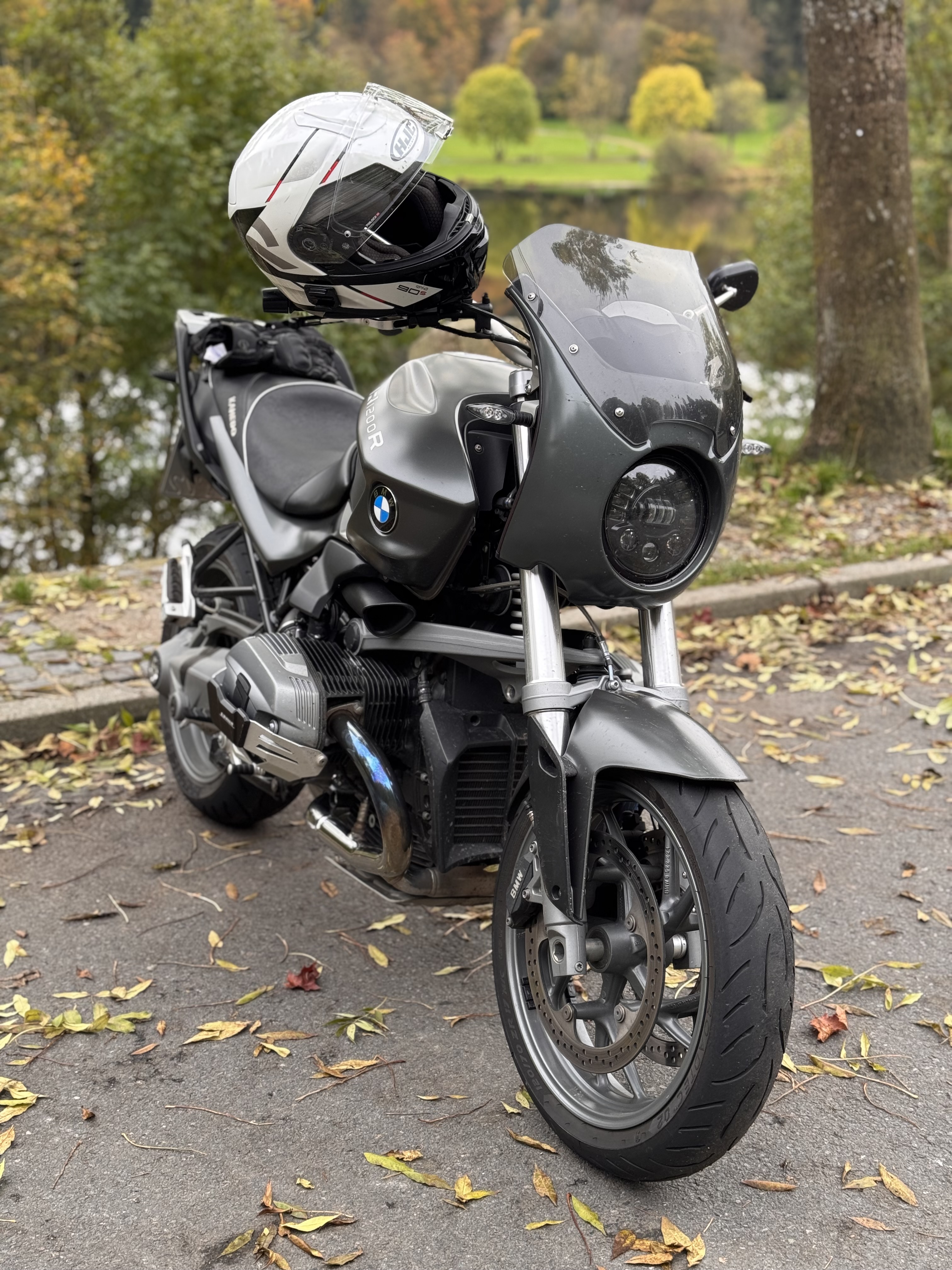

Natürlich gibts für meine neue R12R auch wieder einen LED-Scheinwerfer. Dieses Mal den Level 2 von JW-Speaker 8790. Wie beim ersten Umbau, damals ja die erste R12R in DE überhaupt, hab ich auch dieses Mal die Trophy Verkleidung wieder mit dabei.

Sieht sehr gut aus. Was ist der Unterschied zu Level 1 und wo hast Du den Scheinwerfer gekauft?

Hallo Oliver, der Unterschied liegt darin das der 8790 Adaptive 2 ( so heißt er richtig) die Kurvenlichtfunktion auch bei Aufblendlicht hat. Das hatte die erste Variante damals nicht.
Ich habe alles als nebenberuflicher Redakteur von Parts Europe zum testen bekommen. Der spezielle Rahmen um von Zoll auf das metrische Gehäuse der R zu kommen ist von Motodemic.

Verstehe ich eigentlich nicht, warum man den 12 Jahre! sogar über den TÜV drinlässt ??Alex. hat geschrieben: 31. Juli 2021, 14:51 Der Scheinwerfereinsatz meiner R ist seit 12 Jahren gerissen. Bei allen HUs haben es die Prüfer nie bemängelt.
Entweder mit Sekundenkleber oder mit Tesafilm lässt sich doch Wassereintritt verhindern, den Versuch hätte ich immer gemacht.

Weil es 12 Jahre gut funktioniert hat? Frickelei mit Tesafilm oder Sekundenkleber
entspricht nicht meinen Qualitätsansprüchen.
Im übrigen verrichtet seit 2021 ein fantastischer LED Scheinwerfer von Motodemic tadellos seinen Dienst (inklusive Standlichtfunktion).
