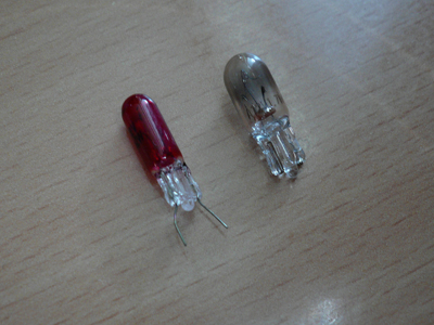

...so, es ist vollbracht.
Hier die Fotostory dazu:
1. Original und "Nachbildung":
Daten der Roten: 12V/1,2W bei Conrad für 0,99 EUR/Stck

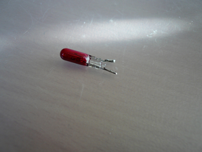

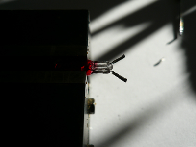

2. Abwinkeln der Beinchen und vor dem Löten mit einem Cutter die oberste Schicht der Beinchen leicht abkratzen, da ansonsten schwer zu löten.
Dünnen Silberdraht oder ähnliches verwenden. Nicht zu dick, sonst paßt es nicht in die Fassung!
So sollte es in etwa aussehen. Am Glaskolben ca. 1mm Platz lassen sonst klappt das zurückbiegen nicht.

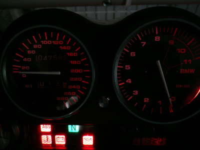

3. Taraa! Das Tannenbäumchen leuchtet!. Wenn man es richtig gemacht hat, klemmen die Lampen sehr gut und es ist keine "Klebung" erforderlich.
Probe vor dem einstecken.
4. ...und so sieht es bei leicht abgedunkelten Raum aus. Ich denke, nachts wirkt es noch besser. Ich bin soweit zufrieden.
Mal sehen, wie es sich in der Praxis bewährt.

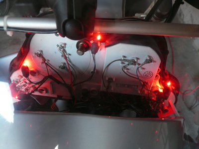

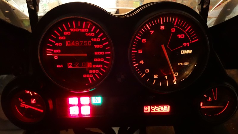

Bei mir haben in den letzten 3tkm drei Tachobirnchen das Zeitliche gesegnet. Diesen Umstand habe ich als Gelegenheit genutzt meinem Tacho rote Stecksockel LEDs zu spendieren. Jetzt schauts beim Motorrad genauso schön aus, wie in meinem E39 :wink:
Vier rote Stecksockel LEDs und ein Original Glimmbirnchen
Bestellt hatte ich noch eine weiße und eine blaue LED um zu testen, wie das ausschauen würde. Wollte nicht den ganzen Drehzahlmesser Rot färben ... Blau hat mir nicht gefallen, weiß wäre ziemlich cool gekommen, aber da die LEDs etwas länger sind als die Glimmbirnchen hat es neben dem Zifferblatt rausgeleuchtet, was eine unschöne Spiegelung im Glas nach sich zog. Deshalb blieb dort das normale Birnchen drin!
Bin mit dem Ergebnis zufrieden!
