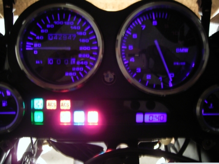

Kurze Anmerkung zum Urheber der blauen Beleuchtung
1. geht immer noch
2. würde es Heute mit den selbstklebenden, flexiblen LED Streifen probieren die es bei Conrad etc. gibt. Die kann man auch direkt an 12 Volt betreiben.
Gruß Stefan
1. geht immer noch
Gruß Stefan

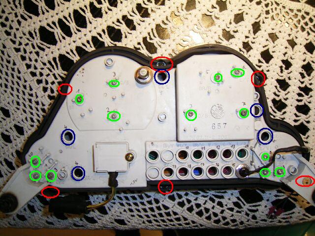

Re: Tachobeleuchtung
5.
Die blauen Kringel sind die Lämbsche

Re: Tachobeleuchtung: also T5 war es nicht....
Ich habe mir LED's mit T5 Stecksockel gekauft, eben war es dunkel kalt und nass und ich hatte nichts anderes zu tun, da dachte ich mir, ich wechsle dann doch mal eben die Tachobeleuchtung an meiner 589. Sie soll übrigens rot werden, das Blau sieht zwar futuristisch aus, aber Rot gefällt mir besser. Zukunft ist auch nicht alles....
Die Arbeit des Zerlegens ist problemlos, man muss das Kombiinstrument ja auch gar nicht ausbauen, weil man ja nach dem Lösen der Befestigungen schon ganz gut drankommt. die Scheibe kann auch dranbleiben, nur Verkleidungshälften ab, die Blinker und die beiden "Innenrahmen" der Verkleidungsscheibenhalterung.
ABER: Meine tollen LED's passen nicht !
Können sie auch nicht. Sie haben eine Dicke des Sockels von 2,5 und eine Breite des Sockels von 4,6 mm, die originalen
Glassockelbirnchen hatten aber 2,8 und 5,0 !
Sie fallen aus den Gummifassungen sofort wieder raus und leuchten auch nur, wenn man sie festhält.
Ich bin offenbar zu blöd, mir die richtigen Abmessungen zu suchen, weiß jemand, was ich falsch gemacht habe ?
Es gibt offensichtlich T5, T5R, T5C und was weiß ich noch alles, aber WAS brauche ich denn nun ?
Lampenlack wollte ich nicht kaufen, wäre die letzte Möglichkeit.
Gruß, Uwe

Meine sind 2,8 x 4,8mm
Die passen ganz ordentlich. Nix wackelt.
