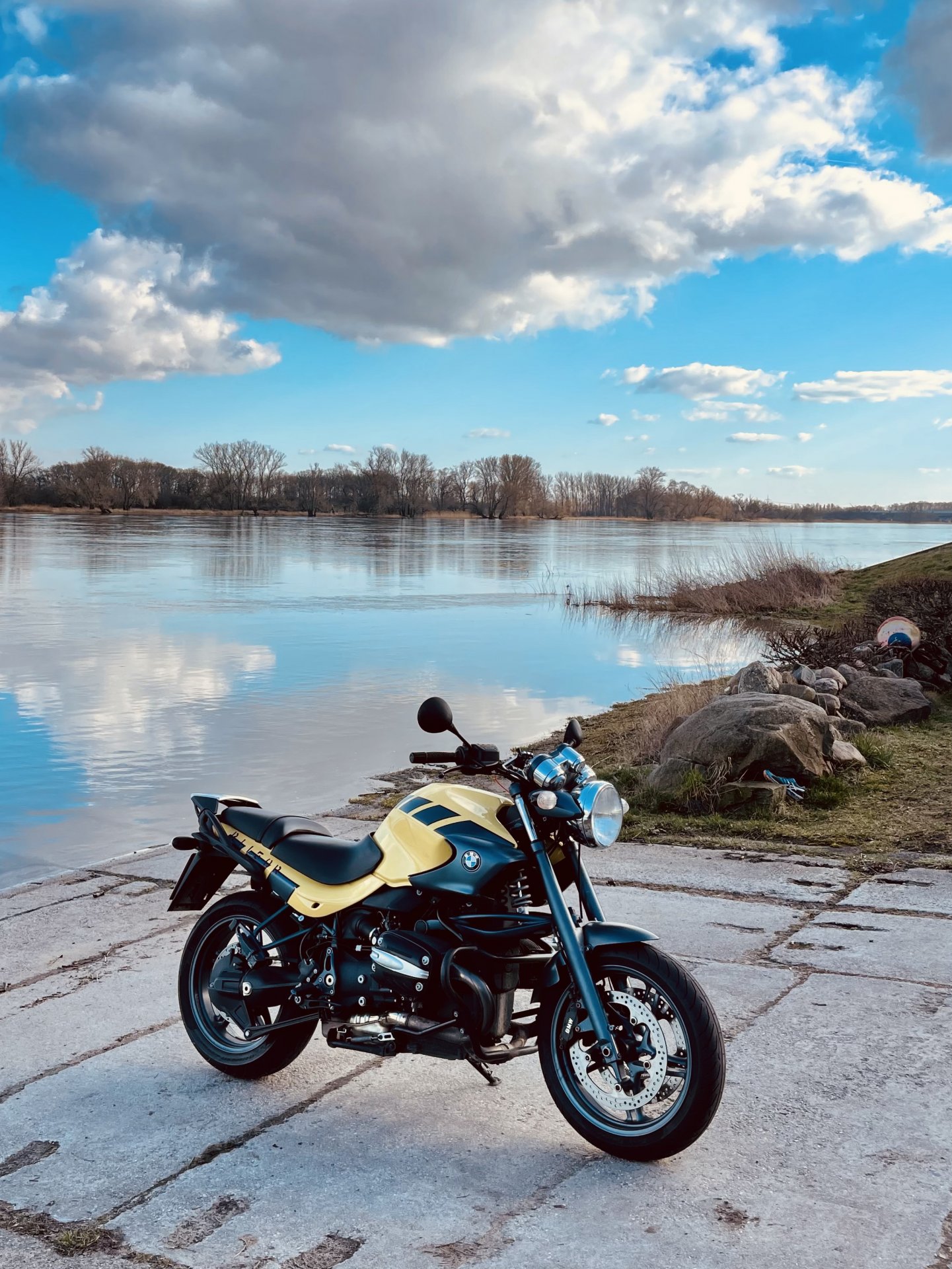

johnmanfred
Beiträge: 34
Registriert: 27. September 2021, 18:12
Mopped(s): R1150R, TS150, Schwalbe
Re: Passt der vordere Kotflügel der R 1100R an die R 1150R
#38 Beitrag von johnmanfred »
Meine jetzt auch. Find es gut.

oliwink
Beiträge: 230
Registriert: 23. Mai 2016, 18:59
#39 Beitrag von oliwink »
Zur ganzen Linienführung der R1150R passt einfach nur die original vordere Radabdeckung, alles Andere wirkt da vorne "nackt".
Oliver

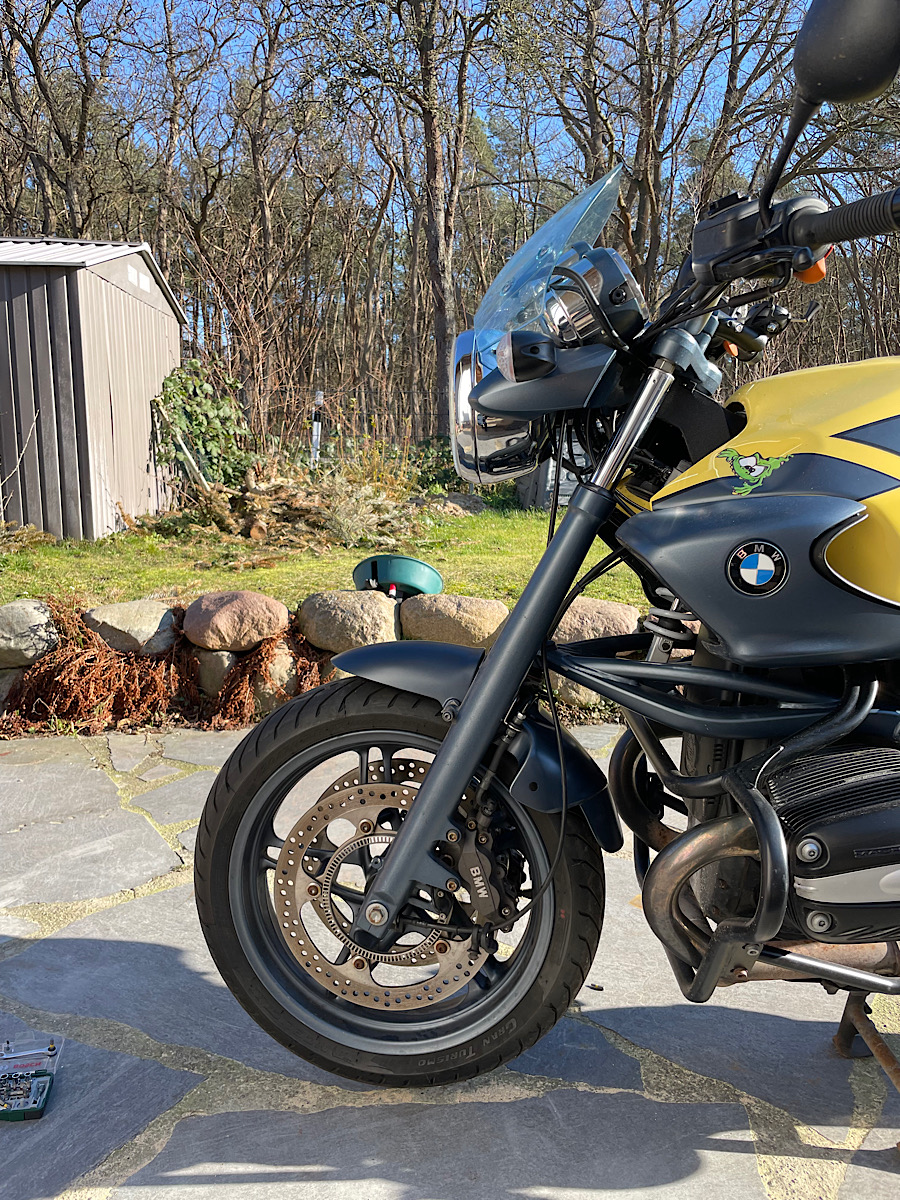

johnmanfred
Beiträge: 34
#43 Beitrag von johnmanfred »
Ja, das meine ich. Von genau einer Position aus passt der Schneeschieber ins Bild.
Ich habe meine jetzt des Schneeschiebers und der Scheibe entledigt und finde es optisch viel ansprechender.
Aber es ist ja auch meine Maschine ;)

johnmanfred
Beiträge: 34
#45 Beitrag von johnmanfred »
So sah meine ja vorher aus.
War auch lange hin und hergerissen. Die teilweise aufgerufenen Preise für die Schutzbleche der R1100R machten es auch leicht… teilweise so unverschämt. Aber dann kam ein günstiges ;)
30,- Euro für das Teil (war rot) und 100,- Euro fürs lackieren.
Dafür konnte man das mal machen.

johnmanfred
Beiträge: 34
#47 Beitrag von johnmanfred »
Ich fand die Beine auch lang, aber nach Demontage der Scheibe geht das wieder. Und es fährt sich so viel besser ohne diese Scheibe.
Ich möchte aber noch einen anderen Scheinwerfer und werd diesen dann wohl auch ein Stück tiefer setzen...
