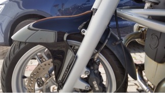

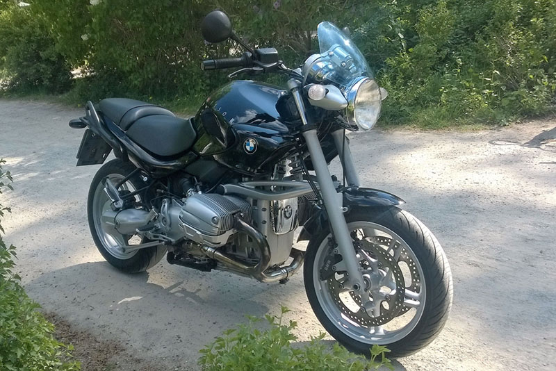

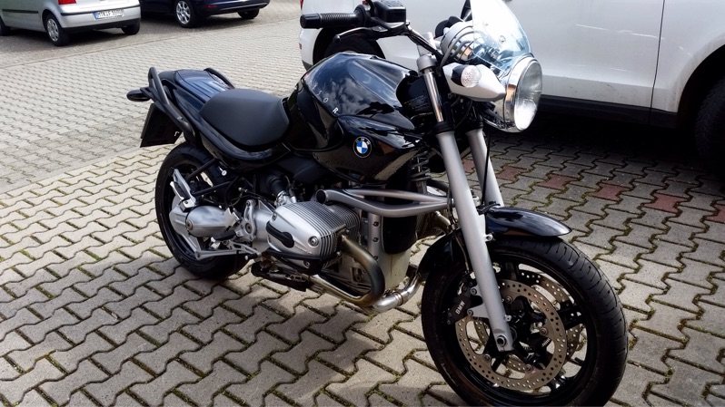

noch ein Foto... 8)

noch eins :D

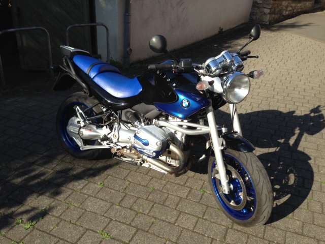

hier mein Mopped im Ist-Zustand

Hatte vorher den der RS,sieht auf jedenfall besser aus wie das Orginal. :D

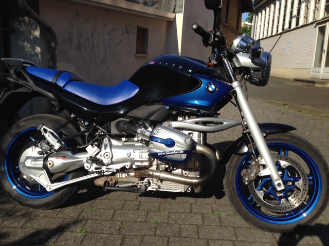

So, hier das Ergebnis nach dem Umbau. Also ich bin sehr zufrieden. Zum Putzen bin ich leider noch nicht gekommen...

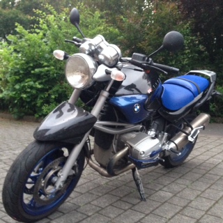

...so, hier die Bilder von meiner R 1150 R mit Fender der R 1100 R.
Jetzt bin ich von der Optik nicht nur zufrieden, sondern begeistert. Einzig bei der Sitzhöhe überlege ich noch, ob ich mir bei meinen 1,87m die hohe Sitzbank (+2-3 cm) anschaffen soll, bzw. meine Bank aufpolstern lasse. Eigenlich sitze ich ganz bequem trotz spitzem Kniewinkel. Allerdings habe ich auch noch keine richtig langen Ausfahrten unternommen. Bringen 2-3 cm wirklich ein verändertes Sitzgefühl?
