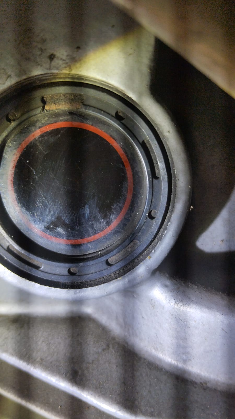

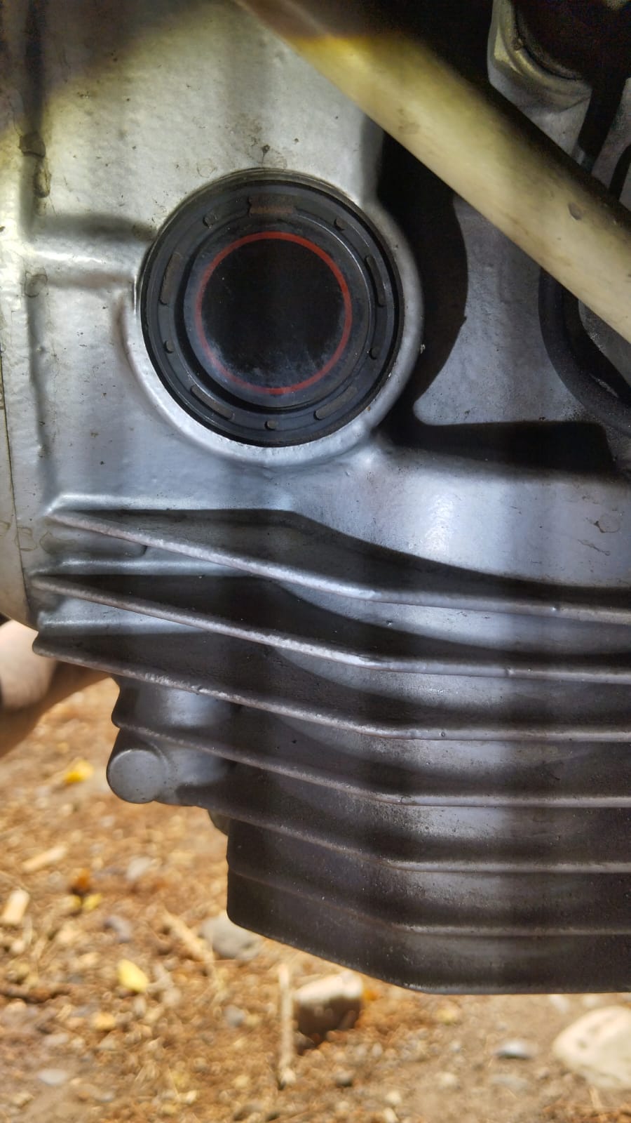

Hi, hab eine rs 11000 gebraucht gekauft und probleme, den ölstand zu prüfen, das glas ist auch mit taschenlampe dunkel
(137.01 KiB) Noch nie heruntergeladen
(141.25 KiB) Noch nie heruntergeladen
Was könnte man da tun? alle paar hundert km etwas öl rein?
-hab kabelbinder mal reingesteckt und so ölhöhe gecheckt(10,5cm), aber wievile cm sind korrekt?
Wäre dankbar für Tipps, beste Grüße

Hast Du jemanden zur Hand, der auf den Ölstand schaut (fotografiert), während Du die Kiste mit dem Riesenmotor zur Seite kippst? Dann bekommst Du auch ein Gefühl dafür, wie viel Öl in der Olwanne steht. Für mich sieht es so aus, als ob da zu viel Öl drinnen ist und, aufgrund der schwarzen Farbe des Öls, würde ein Ölwechsel bestimmt auch nicht schaden. Optimal wäre die Ölmenge, wenn das Fenster im betriebswarmen Zustand, nach etwa 5 Minuten (so lange braucht das Öl, bis es wieder nach unten in die Ölwanne gelaufen ist) nicht ganz voll wäre (2/3 bis 3/4).
Genaue Info über Öl-Spezifikationen und Füllmenge gibt's in der Bedienungsanleitung.
Ach ja, noch was: wenn Du das Öl wechseln solltest, wechsle auch gleich den Filter mit.

ja, das ist ein klarer Fall von Öl über Oberkante Schauglas.
Das ging bei der 1100 RS recht schnell.
Und ja, die Suppe sieht schon sehr alt aus.
LG Thomas

Öl ablassen, Neues 20 W50 in richtiger menge 3,5 L eher 0,5 l weniger einfüllen, dann fahren, am Nächsten Tag kontrollieren..
Mitte Schauglas.. Mitte

(Vorsichtig) Auf die Seite legen, warten und schauen ob dann freie Stellen im Schauglas sichtbar werden?
Es geht bei allen Boxern schnell mit der Überfüllung, wenn man die Nennmenge einfüllt, weil dann die verbliebene Restmenge nie berücksichtig wird/wurde.. Deshalb nie die Nennmenge einfüllen. Immer einen 1/2 Liter weniger, dann Probefahrt bzw. Probelauf (80°C) bis sich der Ölfilter wieder gefüllt hat.
Bei dem gerade gekauften Schätzchen bietet es sich doch sowieso an die Öle/Flüssigkeiten einmal durchzuwechseln. :wink:
Den Kabelbinder kannst du vergessen, funktioniert beim Boxer nicht- Dafür gibt es ja das Schauglas.
Da gibt es jetzt 2 Möglichkeiten, entweder überfüllt, nicht gut für die Simmerringe, denn Öl auf der Trockenkupplung macht sich nicht gut oder Schauglas blind, dann Glas ersetzen.

BigMama hat geschrieben: 10. August 2026, 14:45 Hast Du jemanden zur Hand, der auf den Ölstand schaut (fotografiert), während Du die Kiste mit dem Riesenmotor zur Seite kippst?
Das war die Lösung, ist zuviel Öl drin, thx :thumbup:
