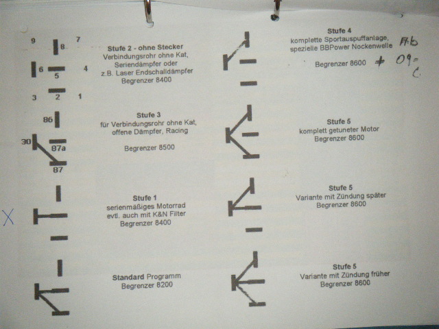

Ist das nicht die BoxerCup S? Der normale Laser hat eine andere E-Nummer..stefan_ntr hat geschrieben: 12. April 2021, 19:11 Zum Thema Codierstecker auch was von Powerboxer
https://www.powerboxer.de/zuendanlage/2 ... ierstecker
Schaut mal in die als pdf angehängte Tabelle dort was wo wie reinpasst.
In meiner R1100S Einfachzünder mit (nachgerüsteten) Laser Auspuff hat ein gelber Codierstecker gefehlt.
Der aktiviert ein Kennfeld mit dem der Motor fetter läuft. Seitdem ist auch das Konstantfahrruckeln weg.
Und den Wert mit 3% CO von BMW gibts hier.
https://www.bmw-motorrad.de/de/service/ ... ftrad.html
VG Stefan

Re: Syncrotester
Was hilft der beste Synchrontester ohne den passenden Codierstecker
Hier habe ich noch ein Schema gefunden was welche Steckmuster bewirken (bei einer R1100S)
Und es geht eigentlich um Synchronisieren - meistens wegen dem Konstantfahrruckeln - dem ist
aber mit Synchronisieren alleine meist nicht beizukommen. Daher ergänzend der Hinweis auf die
Codierstecker.
Gruß Stefan
Codierstecker.
Gruß Stefan

Re: Syncrotester
Das obige Schema gilt nur für gemachtes Chiptuning und ist auf die Tuning-Kennlinien eines Tuners gemünzt.
Bei Powerboxer finden sich die passenden Kodierungen für die R850/11x0-Modelle:
https://www.powerboxer.de/images/pdf/zu ... tecker.pdf
Schöne Grüße,
R850scrambleR
Schöne Grüße,
R850scrambleR
