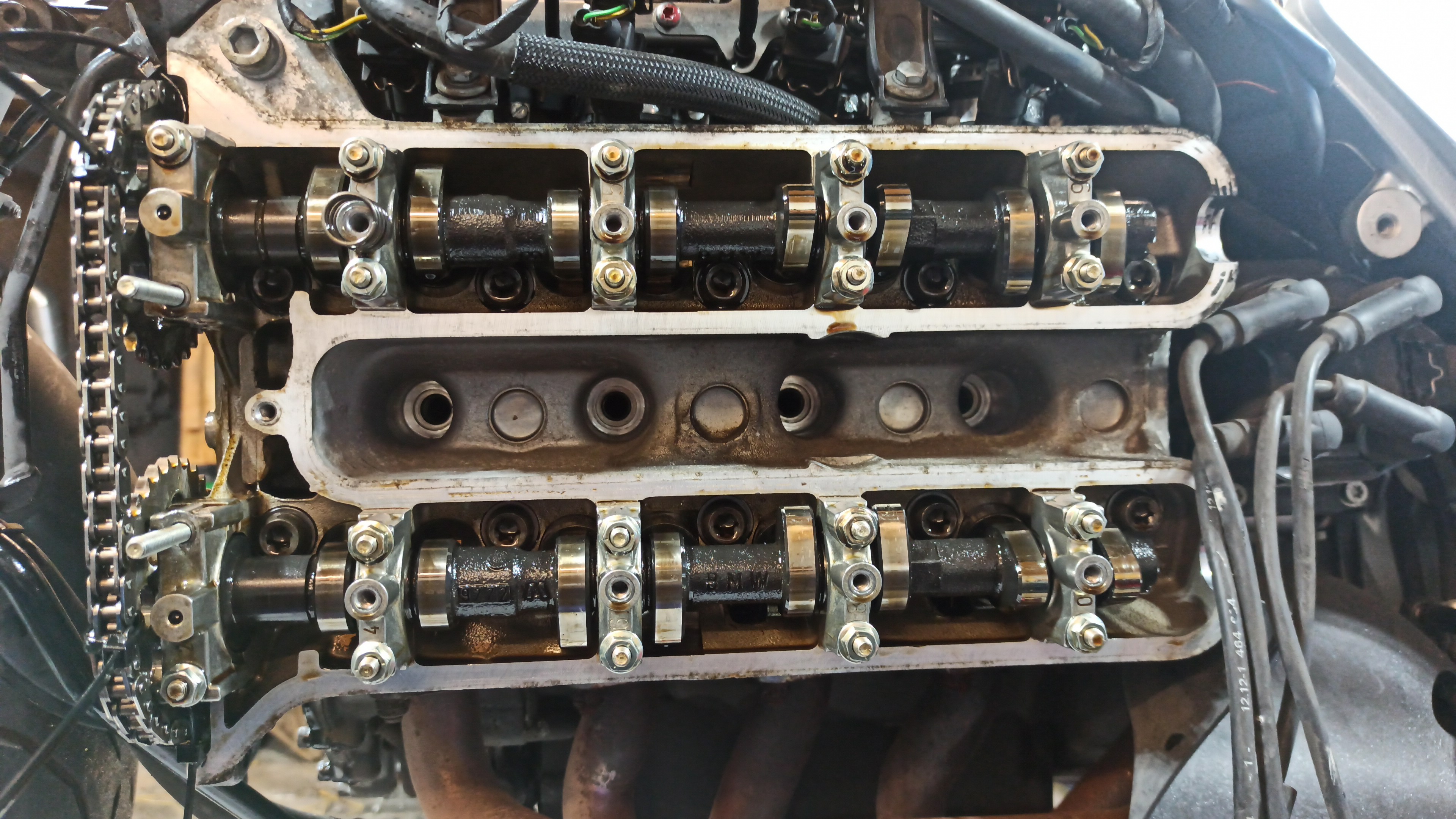

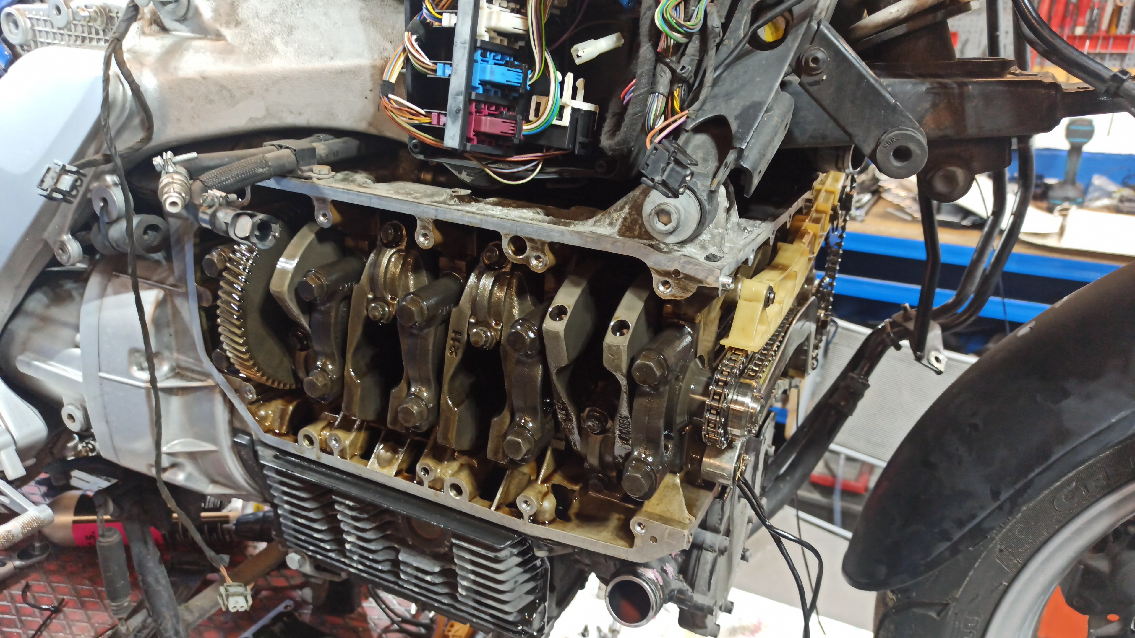

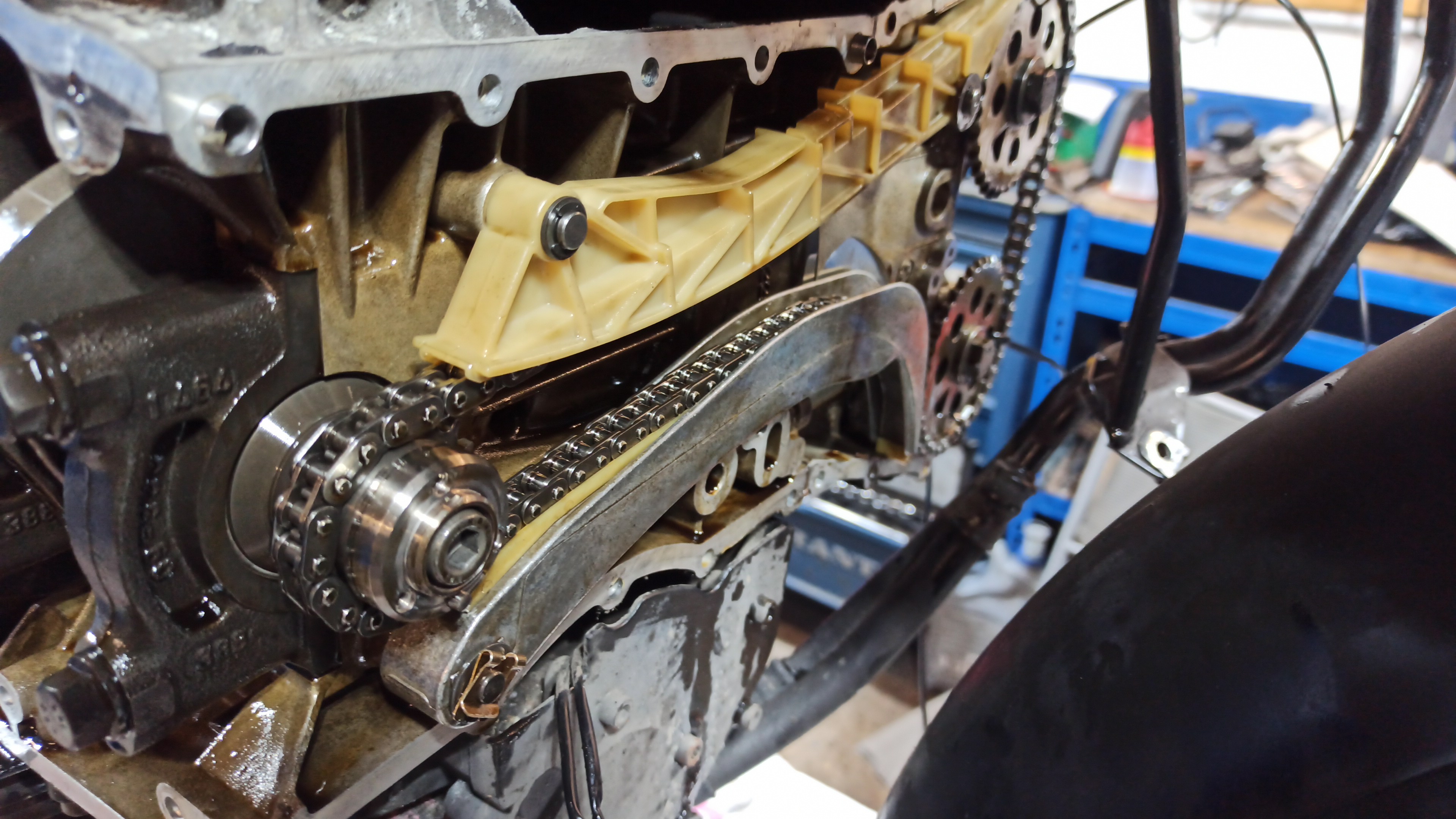

Im Moment ist am eine Fahrt nicht zu denken. Mache gerade das große Inspektions Programm. Aber ja, wenn sie wieder zusammen ist werde ich erstmal fahren und schauen wie es sich entwickelt. Qualmen sehe ich eigentlich nicht. Sie warm ist liegt die Pulsweite der EV 6 ESD bei ca. 1,8ms. Also nicht sehr lang von daher denke ich dass meine Co Probleme an diesen leerlauf Orgien mit viel zu viel Sprit liegen. Ich werde hier aber weiter berichten.
(1.22 MiB) Noch nie heruntergeladen
(1.46 MiB) Noch nie heruntergeladen
(1.52 MiB) Noch nie heruntergeladen
