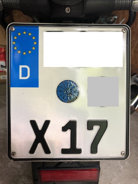

Ich hab bei Matotec den rahmenlosen Kennzeichenhalter gekauft. In den wird das Kennzeichen nur gesteckt. Nix Löcher. Mit welchen Schrauben dann der Kennzeichenhalter befestigt wird ist jedem selbst überlassen, da unsichtbar.

Gibts/Gabs auch in verschiedenen Farben. Alles mögliche bunt, schwarz, oder sogar durchsichtig. Farben machen jedoch wenig Sinn, bei einen rahmenlosen, unsichtbaren Kennzeichenhalter. Hatte mich für schwarz entschieden.
* war auch gut so. Das Kennzeichen sitzt sehr stramm und es bereitete mir Sorge, eine Haltenase abzubrechen.

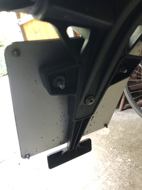

So geht es auch:
Hab ein eloxiertes Alublech in Kennzeichengröße angeschraubt und daran mit M3 Edelstahlschrauben mit Stopmuttern das Kennzeichen verschraubt. Beim :) hätte man die Kennzeichen einfach durch den Siegel und die TÜV-Plakette gebohrt.

Wie Alpenbrummer schreibt, sind Schrauben für Kunststoff vorgesehen.
Ich habe am Dienstag zugelassen. Zum prägen und siegeln des Kennzeichens, hatte ich eine Papierschablone, mit dem Bohrbild dabei, somit konnte man dies berücksichtigen.
