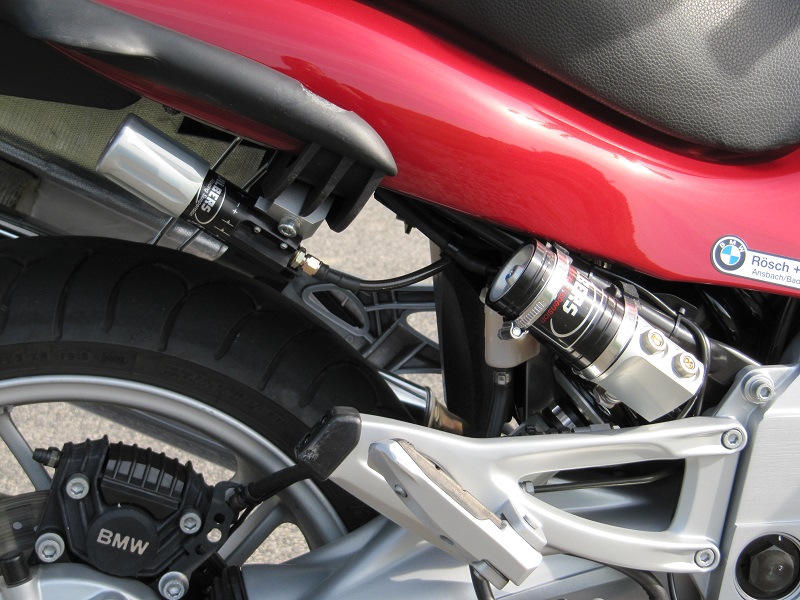

Hallo Elias,
ich habe grad mal ein Foto gemacht.
Das Handrad passt rechts unter den Gepäckträger-Halter. Längere Schraube liegt bei.
Hinten ist der Einbau kein Problem.
Vorne musst du den Kühler lösen und zur Seite ziehen um da dran zu kommen. Brauchst dann eigentlich 3 Hände.
Da Wilbers nicht so weit weg ist von mir, habe ich das da machen lassen für kleines Geld, die nehmen eine Pauschale egal welches Motorrad.
Und stellen auch noch alles passend ein.
MfG
Rainer

- P1020195.jpg (38.09 KiB) 315 mal betrachtet

Re: EINBAU WILBERS FAHRWERK
Vielen Dank für das Foto, Reiner.
Gruss. elias
Meine K hat ab Werk einen Drehrad links.
Passt wilbers darauf?
- Rainer (BI)
- Beiträge: 302
- Registriert: 22. Dezember 2002, 19:18
- Mopped(s): K1200GT 2003
- Wohnort: 33659 Bielefeld
Hallo elias,
das Wilbers Handrad passt nur dahin wie auf dem Foto. Die Teile zur Befestigung liegen bei.
MfG
Rainer
MfG
Rainer
Kann ich bestätigen
- IMG_0017 verkleinert.jpg (179.28 KiB) 213 mal betrachtet
Grüße v. Altmühlsee, Heinz
Hallo,Elias hat geschrieben:Meine K hat ab Werk einen Drehrad links.
Wenn Du bei der Bestellung angibst wo Du das Handrad montieren möchtest und die Länge der Leitung ausmisst. Vieleicht noch ein paar Fotos von der bestehenden Montagesituation beifügst. Dann bekommst Du es gegen Mehrpreis auch anders. Für meine ehemalige 11 er LT hab ich das damals so gemacht.
Gerd
