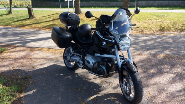

So, am WE bin ich mal auf Fehlersuche gegangen. Folgende Resultate:
- 150 km/h, Dicke vibriert, dann Gas weg und Vibs weg. Das selbe passiert beim Auskuppeln. Nur leichte Vibs am Lenker, Rest ist ruhig.
- wieder 150 km/h, gaaaanz gerade hingesetzt, also quasi einen langen Hals gemacht, Vibs noch da aber besser.
- und letzter Test bei 150, einfach mal leicht aufgestanden, keine Vibs mehr, nur ein wenig Lenker kribbeln!
Scheibe ganz abzubauen hatte ich jetzt keine Lust mehr, aber ich denke es ist eine Kombination aus Motorlauf und hoher Scheibe! Ich werde mir jetzt mal so einen kleinen Aufsteckspoiler für die Scheibe besorgen und ich denke mal, dann sollten die Vibs erträglich sein!

Dann bau lieber die Scheibe ganz ab. Zwar mehr Winddruck, aber gleichmäßig und viel ruhiger.
Bin auch drauf und dran, die schon gekürzte Sportscheibe abzubauen. Taugt einfach nix, das Zeugs.

Wie hier schon vielfach diskutiert, ist Sinn / Funktion einer Scheibe immer abhängig von speziellen Situationen wiemanfred180161 hat geschrieben: Dann bau lieber die Scheibe ganz ab. Zwar mehr Winddruck, aber gleichmäßig und viel ruhiger.
- Länge des Oberkörpers,
- Sitzposition,
- Helm,
- Straßenart und
- individuellen Vorzügen
Die kurze Sportscheibe ist an der R12R neben der Wundmilch-Lenkerverkleidung wohl die Einzige,
die auch optisch eine einigermaßen schöne Form hat.
Von der Funktion kann man wirklich nur den Schutz einer kleinen Sportscheibe erwarten, der zudem noch
abhängig von vielen weiteren Punkten ist.
Ich war vor ca. drei Wochen recht positiv überrascht vom Windschutz und bilde mir ein, dass die Scheibe zumindest etwas geholfen hat: 2 x 310km Autobahn Wü - K mit 130 - 180 km/h. Es ging recht gut
mit wenig Schmerzen und kaum Druck auf Armen / Schultern / Oberkörper sowie recht wenig Druck am Helm.
Das war eine Strecke, die ich so auf der Bahn eigentlich nicht fahren würde - also ein Ausnahmefall, aber auch guter Scheibentest. Ich war froh, dass ich die Scheibe zur Ostertour 2015 testweise gekauft und montiert hatte.
Grüße, Felix

So, ich habe mir jetzt einmal diesen kleinen Spoileraufsatz vom MRA gegönnt! Was soll ich sagen, die Vibs sind nahezu weg. Zumindest bis180 km/h! Soweit konnte ich es testen. Die üblichen kleinen Fingervibs sind noch da, aber erträglich. Aber das heftige Vibrieren, was ich am Anfang hatte, ist fast vollständig weg! Bin sehr zufrieden mit diesem kleinen Spoiler, der einfach oben auf meine Scheibe gesteckt wird!

Nennt sich MRA Xtreem und kostet knapp 90 Euro! Wenn ich wieder im Lande bin, setzte ich mal ein Bild rein!

Ich habe die Scheibe von Puig auf der BMW Touringscheibe drauf: http://www.bs-motoparts.com/windschutz/ ... -778-0.htm
Kostet 57€; aber der Effekt hängt natürlich von den individuellen Maßen ab ....
Ich hatte auch Vibrationen, die ich mir nicht erklären konnte; bei er letzten Inspektion wurde dann das hintere Radlager getauscht, da es Spiel hatte. Seitdem läuft sie ruhiger, insbesondere vibrieren die Spiegel nicht mehr so.
grüße
