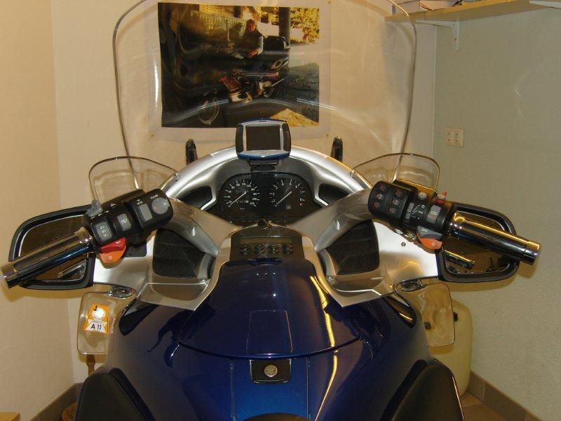

Peter Schmengler hat geschrieben:@ Gottfried,
lt. Bild kann deine aber noch keine 11 Jahre auf dem Buckel haben, da es dieses Modell erst ab 2004, so wie meine, gab.
Peter, grundsätzlich hast Du recht!
Nur mit dem Unterschied, dass Bilder durch kleine Umbauten manchmal auch täuschen können..... :wink:
....meine LT pazifikblau ist und wie Du aus einem anderen Blickwinkel sehen kannst, die Armaturen, BC, Radio, etc. die Teile des Vorgänger sind. :wink:
Glaub mir, meine LT ist EZ 02/2001 :D
