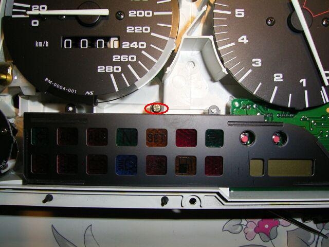

Bis dahin ist es kein Prob.
Aber die Nadeln ab zu ziehen, habe ich mich nicht getraut :oops:
Ich glaub im Wiki war mal eine Anleitung drin.
Ob die noch da ist, weiß ich nicht.
Geh da mal stöbern :wink:
