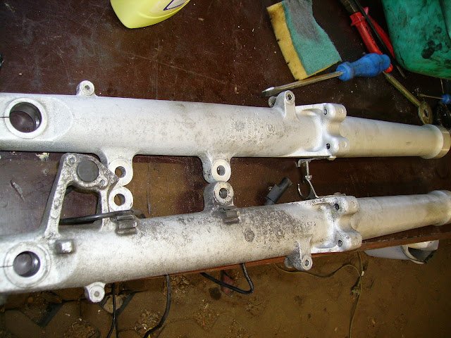

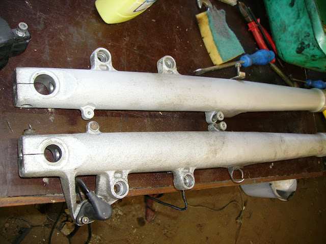

Hier
Zum Thema Gabel
Hi
Wenn das Vorderad sowie der Kotflügel ausgebaut ist ,welches nicht das große Problem sein sollte. , werden dei Bremssättel und Leitungen abgebaut.
Ich hatte folgenes Problem das sich die Kleinen Befestugungsschrauben sowie der Sensor nicht mehr lösen ließen.
An der rechten Seite war es noch oK allerdings auf der Linken Seite habe ich den Ring wo die Bremsleitung durchgeführt ist einfach durchgekniffen ,der liegt so wiso im Gummi . Vom Geber des ABS Sensor habe ich das Kabel raus gezugen aus dem Steckerverbindung in der Frontmaske. Oben rum muß eh alles demontiert sein da man sonst die inneren Rohre nicht lösen kann.
Die gabelbrücke wird los geschraubt , das geht etwas schwer da die Schrauben mit Sicherungsmittel eingesetzt worden sind und auch wieder müßen. danach kann man die unteren hälften der Standrohre raus ziehen ( Achtung Öl innen drin).
Zum Lösen der inneren Rohre am oberen Ende, wird ein 22mm flacher Maulschlüßel zum gegenhalten benötigt.
Dann wird die schwartze Plastikhaube oben abgehebelt und mit einem 13 Ringschlüßel dei Mutter gelöst , das ist auch eine Sicherungsmutter.
Das ganze ist notwendig das man an die Einfüllschrauben ran kommt.
Ich habe meine Unteren Rohre mit feinem Schmirgel bearbeitet damit das aufgeblühte wieder besser aussieht.
Das Simmering wechseln ist kein Problem obwohl BMW ein Spezialwerkzeug angibt in dem Montagebuch. Es geht auch mit einer Großen U- Scheibe den Siri wieder einzubauen.
Montage werde ich beschreiben wenn ich sie wieder einbauen werde.
http://lh3.ggpht.com/_PTASDn7IKCw/TSn8N ... GP1008.JPG
http://lh4.ggpht.com/_PTASDn7IKCw/TSn-y ... GP1009.JPG
Vorher und nach dem leichten Schmirgeln
http://lh3.ggpht.com/_PTASDn7IKCw/TSn_F ... GP1010.JPG
Reinigen ist abgeschloßen
Read more: http://mta.proboards.com/index.cgi?boar ... z1BCHntg9b
